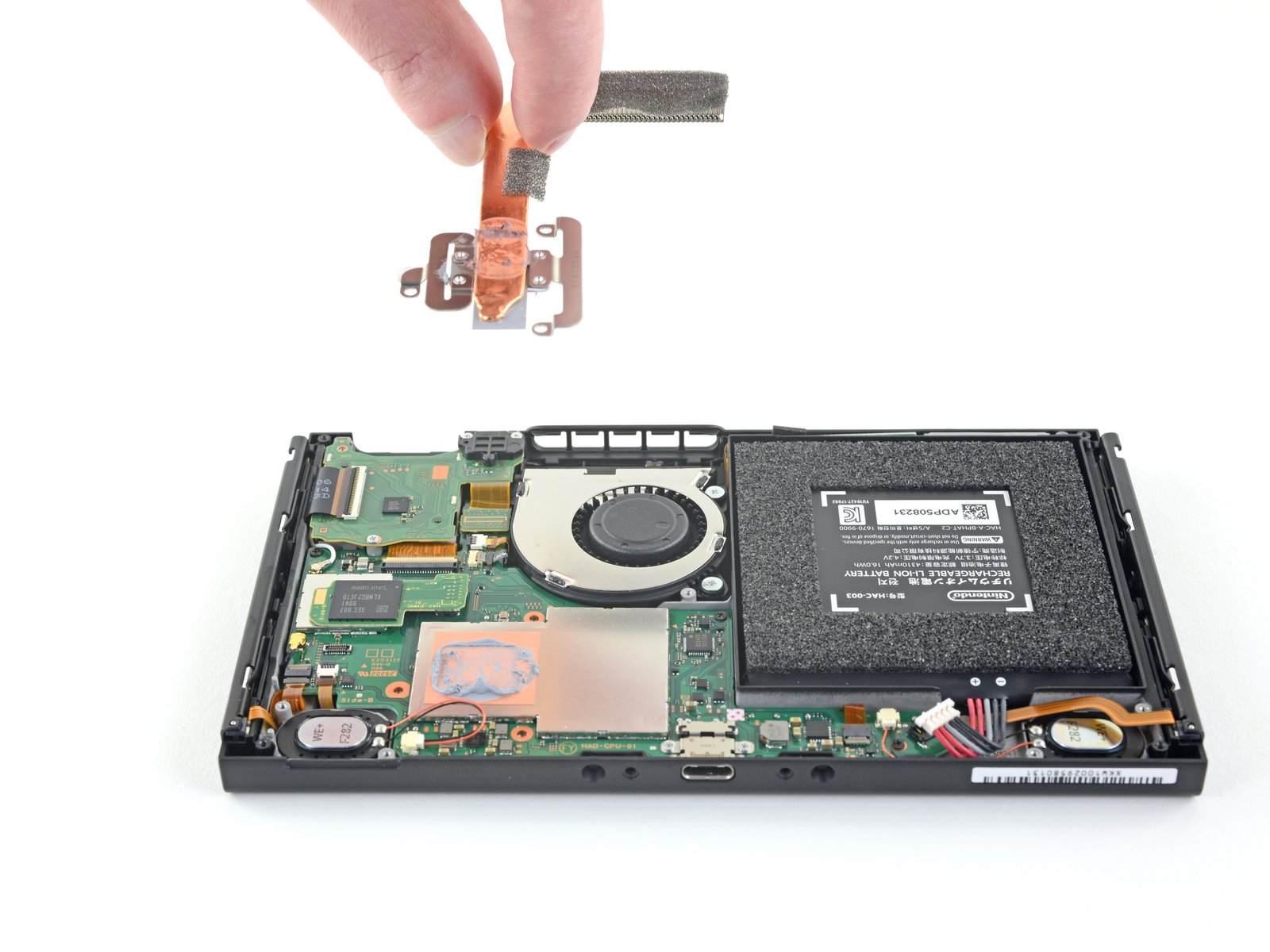

habe eine V2 die ich gern etwas überarbeiten möchte.
Baujahr 2020.
Kann ich ein leitendes Graphenpad verbauen oder sollte es Wärmeleitpaste sein?
Gibt es einen besseren und leiseren Lüfter?

Solange du die verbaute Kupferfolie beim Demontieren nicht beschädigst, reicht Wärmeleitpaste.
Bei der Switch meiner Freundin war die Wärmeleitpaste ein bröckeliger, furztrockener Klecks. Da hat ein neues Auftragen schon sehr viel gebracht.
Ob es bessere und leisere Lüfter gibt, weiß ich nicht. Die werden sich alle nicht viel nehmen.

Wenn du die Switch sowieso öffnest, schau dir die Akkus an. Bei meiner Freundin war ein Akku im Joy-Con schon ordentlich aufgebläht.

Ich glaube der TE meint diese Abdeckung, auf welcher eine Kupferfolie ist. Da ist auf beiden Seiten WLP. Beim Abmachen geht die schnell mal kaputt.

ihr empfehlt normale wlp-dann nehm ich meine pk2 die ich noch daheim habe.
