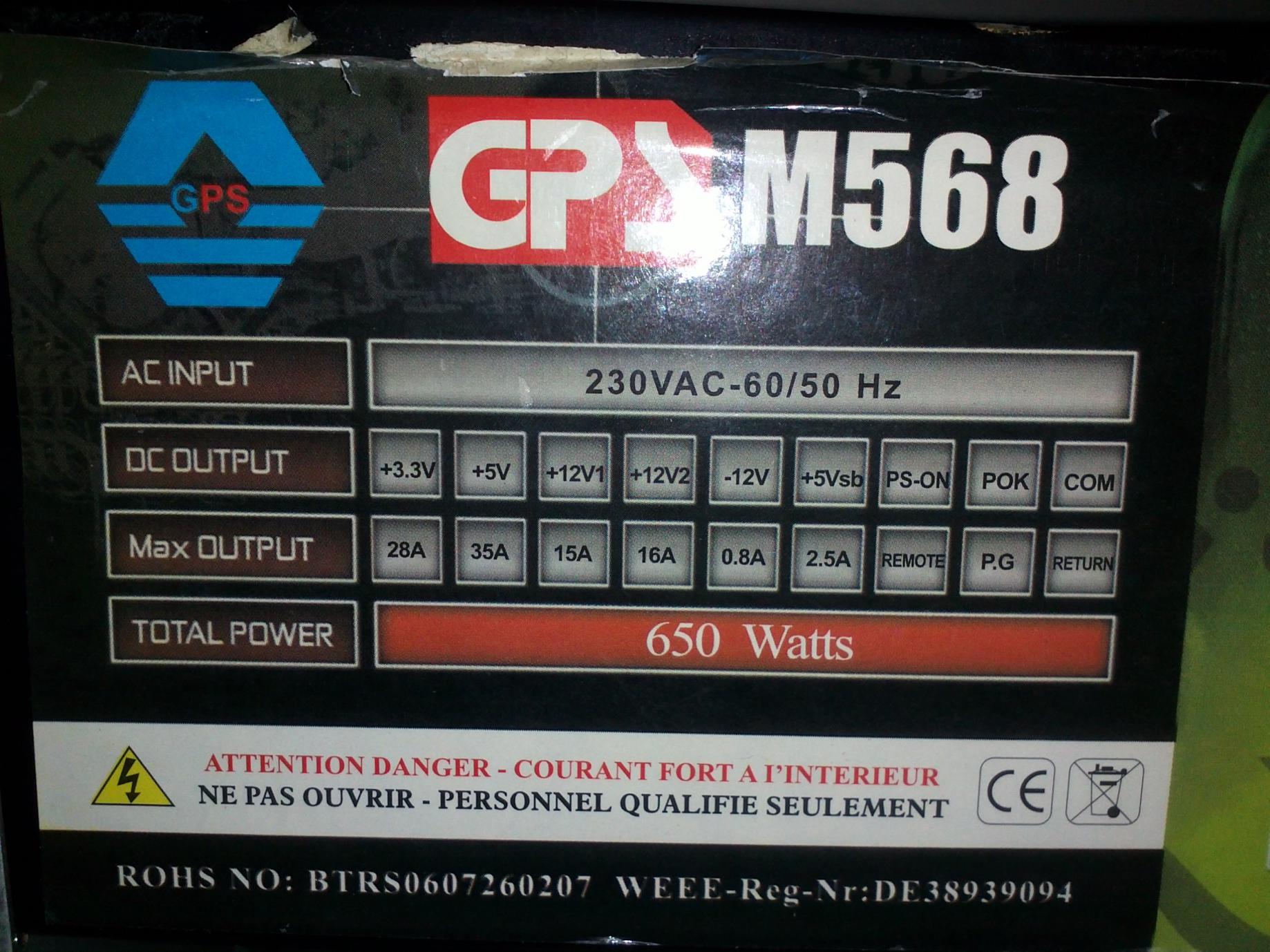

was ist denn das für ein Noname PSU, mach bitte ein Foto vom NT Aufkleber!

nein nur ein Foto von dem Unbekannten.

so hab mal nen Screen von dem NoName hochgeladen..

Das Noname-surprise-inside-Netzteil kann zumindest laut Aufdruck mehr auf der 3,3- und 5-Volt-Schiene leisten als das OCZ-Netzteil. Ich vermute allerdings, dass irgendwo anders der Wurm steckt.

okay danke für die Info, das ist echt noname.
