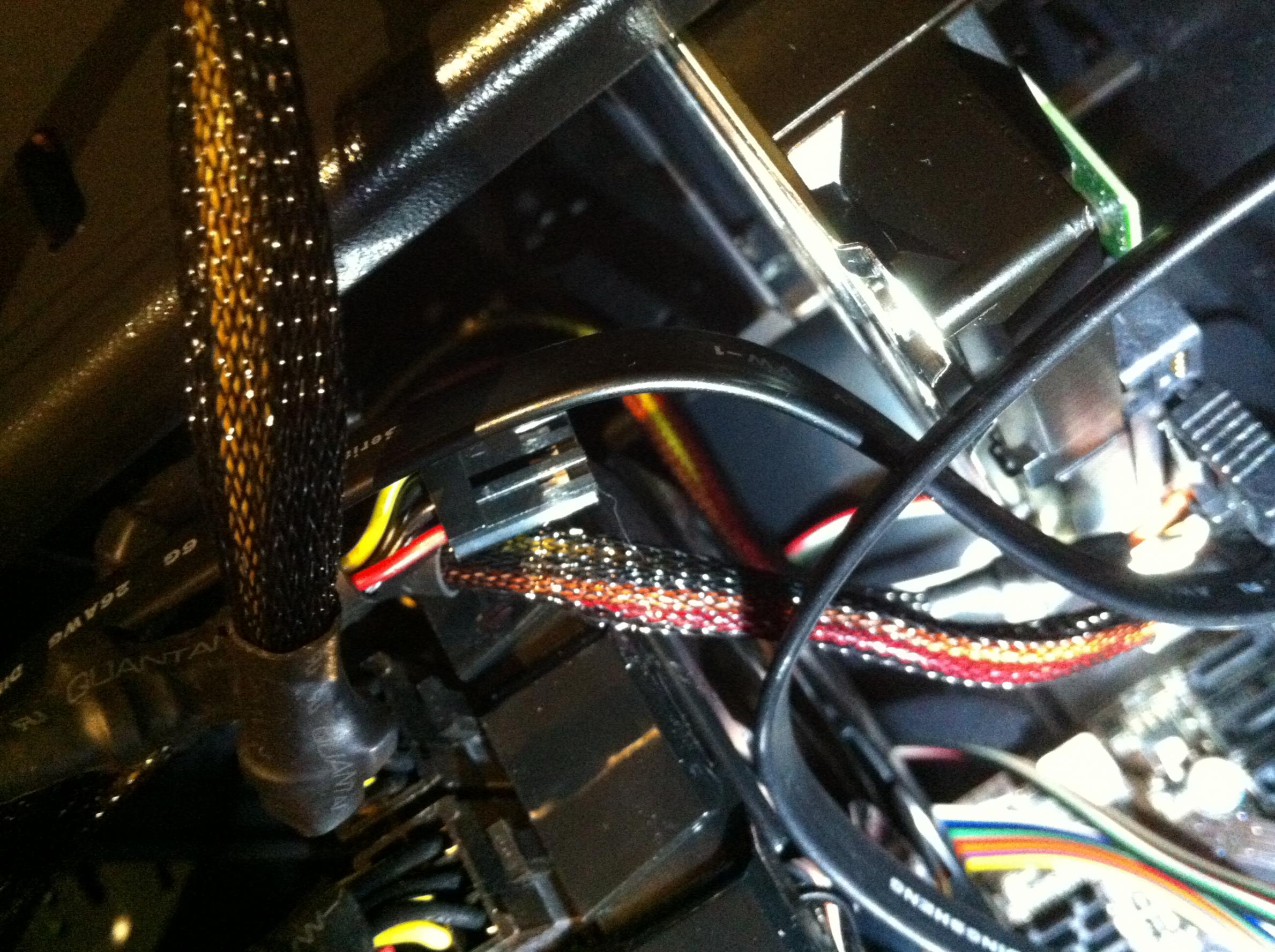

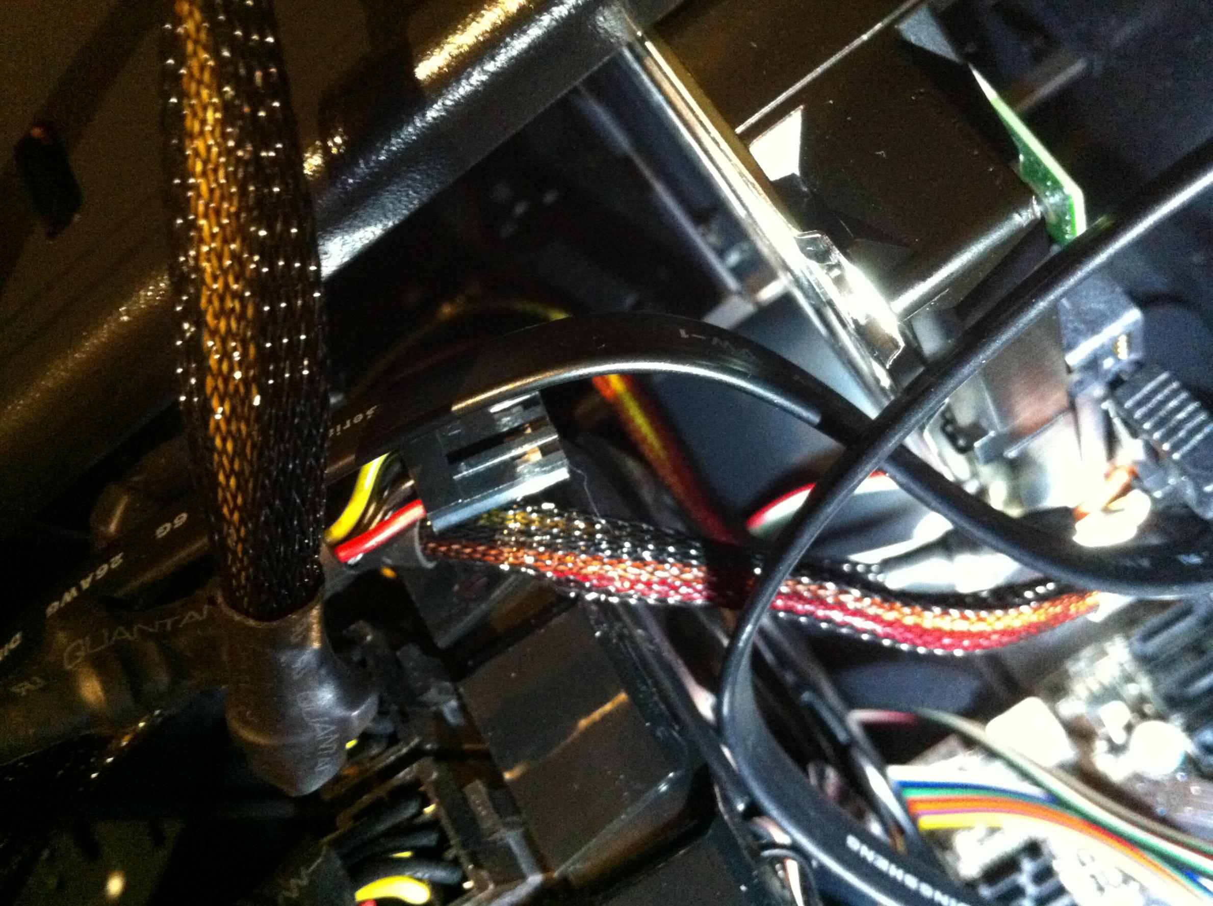

Hmm.. neben meiner HDD ist ein Stecker welches nicht angesteckt ist, ist das normal?
Ich persönlich weiß nicht mal wovon dieser Kabel ist, im inneren des PC's ist so ein Durcheinander.
Das PC habe nicht ich zusammengebaut sondern von HWV zusammenbauen lassen..
Falls man es nicht erkennt, rechts oben auf dem Bild ist die Festplatte und unten links die Grafikkarte.
Sind BEIDE 6-poligen Stecker an der Grafikkarte aufgesteckt ? So wie es aussieht nicht - der auf dem Bild jedenfalls könnte der zweite Stecker sein, der nicht aufgesteckt wurde -
die Kabel sind sehr "fachmännisch " verlegt - die Belüftung des Innenraums kann eigentlich so nicht funktionieren -
Ja die PCI-E Stecker sind beide drinnen.
Btw ich schaue grad zum ersten mal ins PC, während es an ist und bemerke gerade, dass nur 1 Lüfter läuft bei meiner Grafikkarte, ist dies das Problem und woran könnte dies liegen?
JA - und achte auf den Sitz der Grafikkarte - sie kann minimal herausgezogen sein -
beide Lüfter müssen laufen - parallel und mit gleicher Drehzahl - es ist vielleicht ein Kabel, dass der Lüfter sich nicht dreht - das Kabel vom Lüfter - oder nicht aufgesteckt -

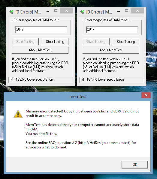

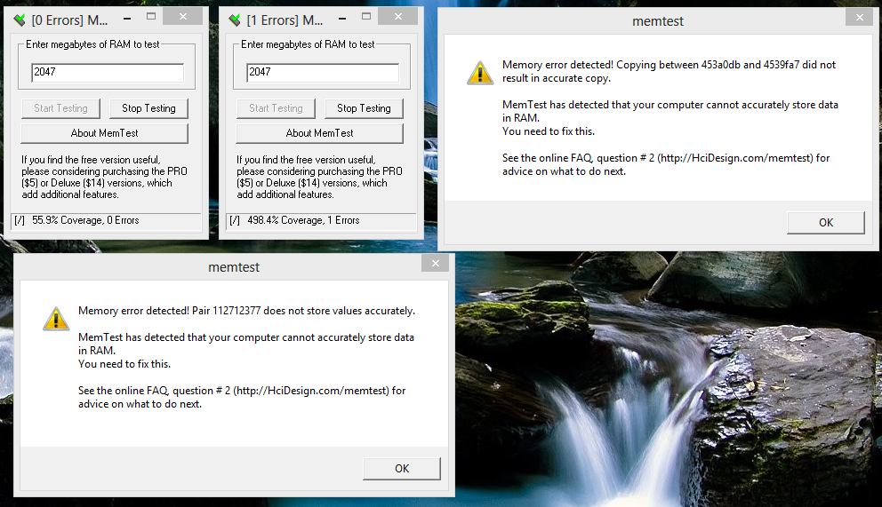

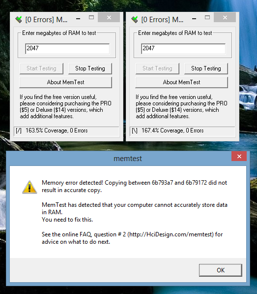

Ich habe jetzt meine RAM und HDD testen lassen.
Bei CrystalDisk ist der Zustand gut aber bei MemTest sind einige Fehler gefunden worden.
Ist die RAM an sich kaputt oder muss ich die RAM's nur irgendwie "ändern"?
Und ist es überhaupt richtig, so wie ich MemTest gestartet habe?
https://www.computerbase.de/downloads/systemtools/memtest86-plus/
nur diese Version nutzen -
MB-RAM herausnehmen - in umgekehrter Reihenfolge wieder einsetzen -
den Sitz der Grafikkarte überprüfen -
BIOS per Jumper / Schalter auf "default" setzen - anschließend PC starten - ins BIOS -
Datum Bootreihenfolge überprüfen / einstellen
im BIOS/UEFI > Command Rate = 2T direkt einstellen -
