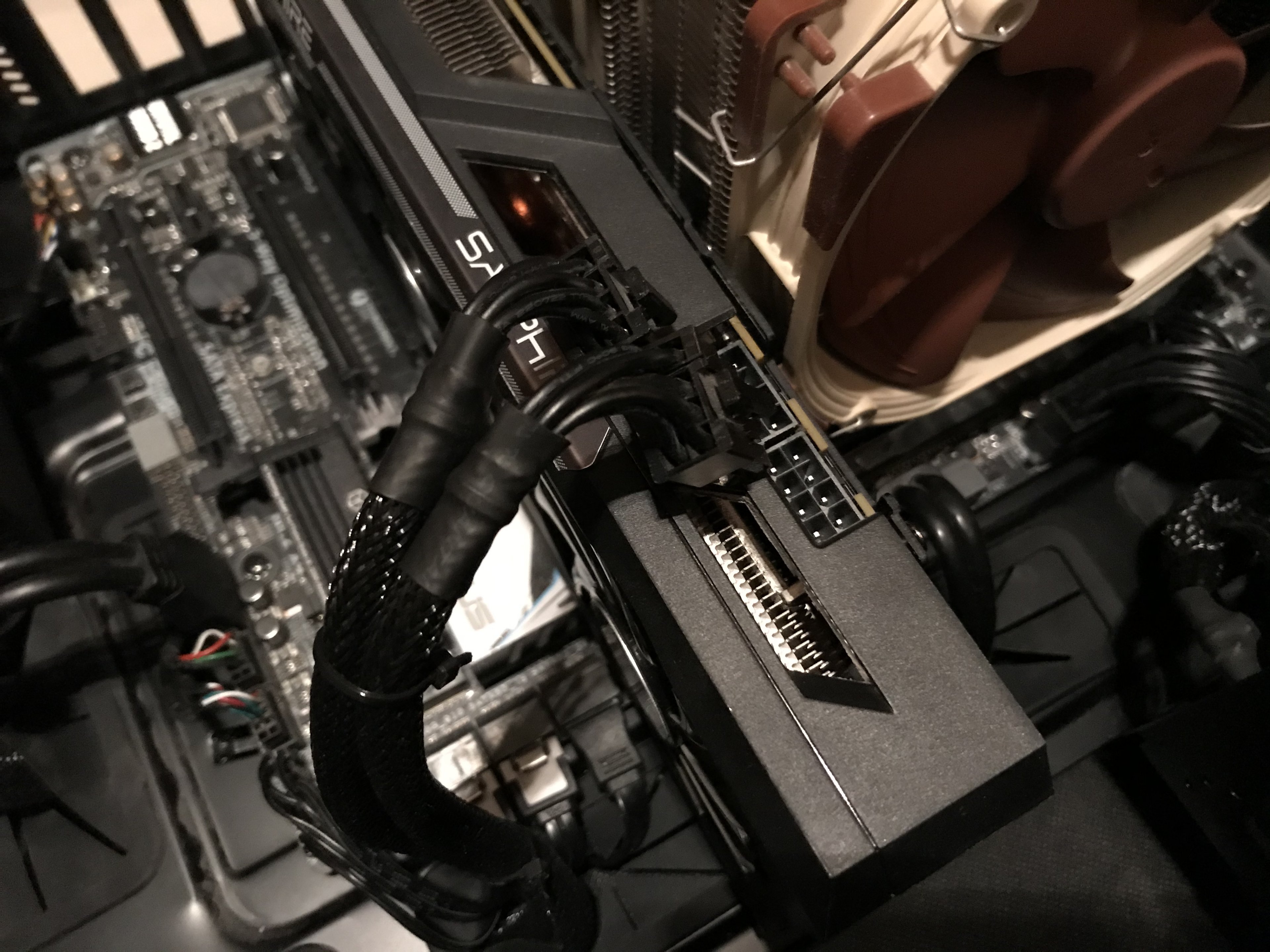

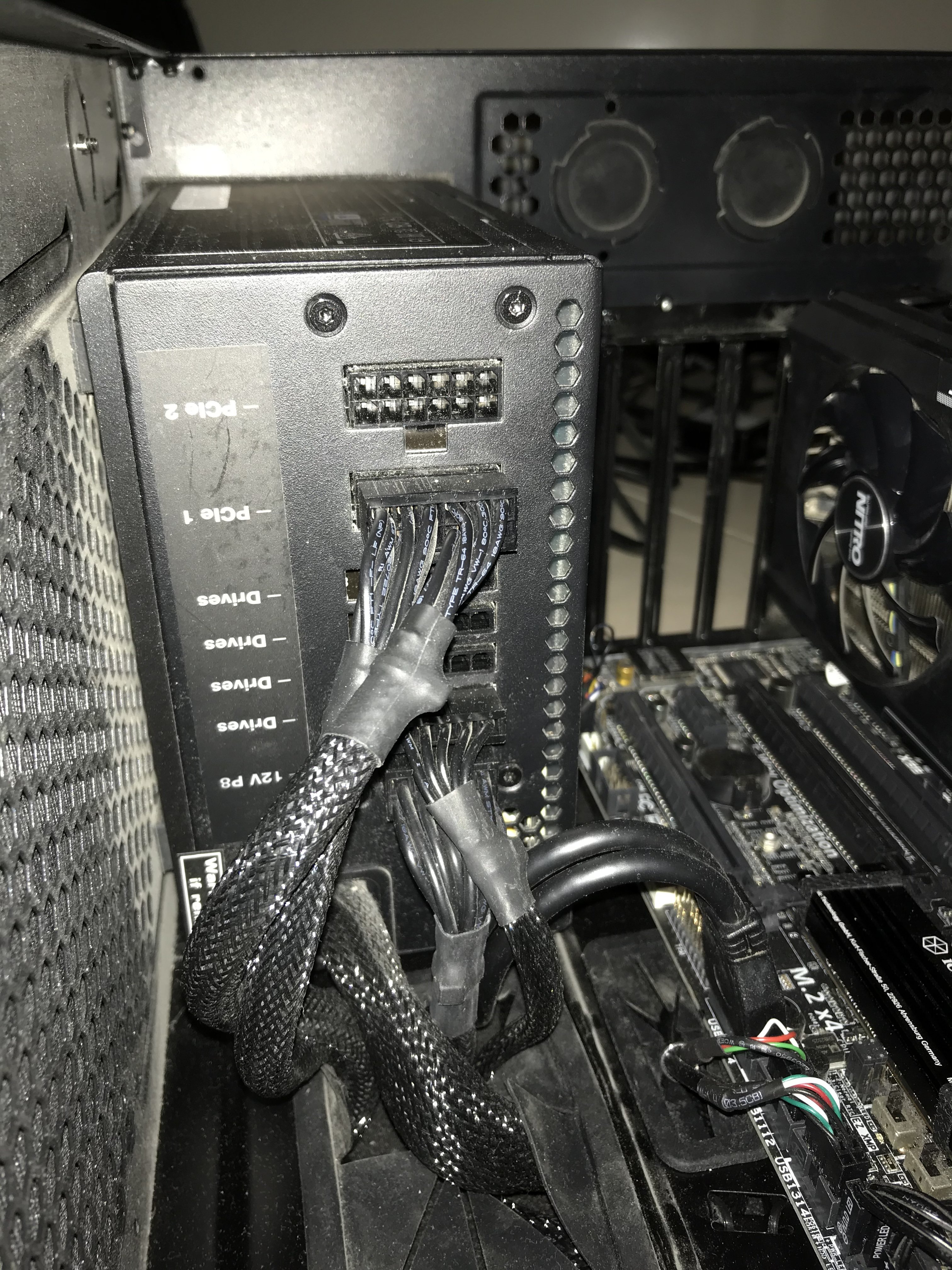

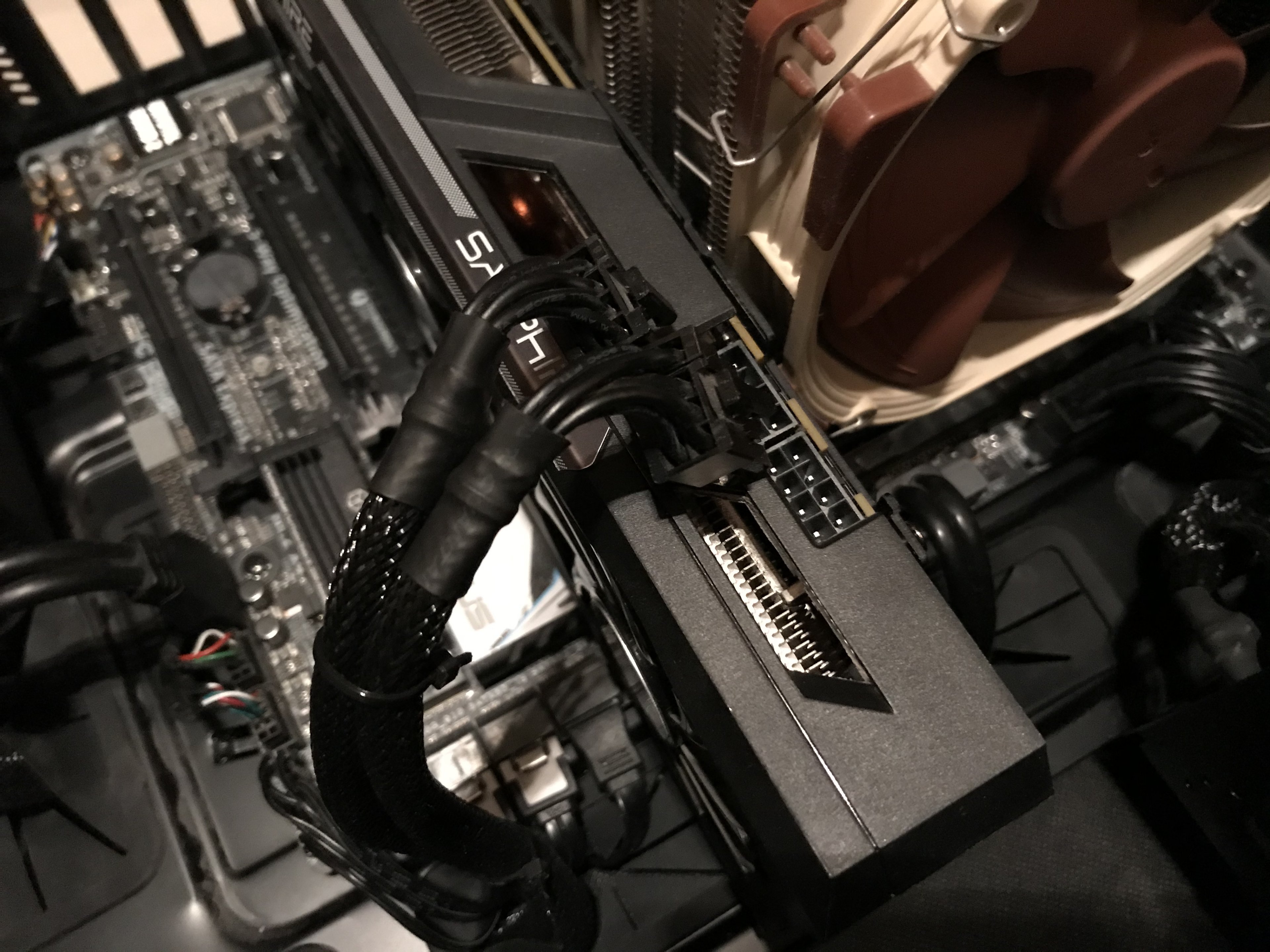

Ein Bild der angeschlossenen Kabel im Anhang.
Hoffentlich bringt das Gewissheit ;-)
Ja, es ist nicht wie empfohlen, siehe auch Beitrag #9
Verwende zwei separate Kabel und dann jeweils eins am Netzteil an PCIe1 und PCIe2.
Reaktionen: Midland0505
Wie genau wird das dann gesteckt? Also hätte noch so ein zweites Y-Kabel.
Hat übrigens die letzten fünf Jahre so funktioniert...
