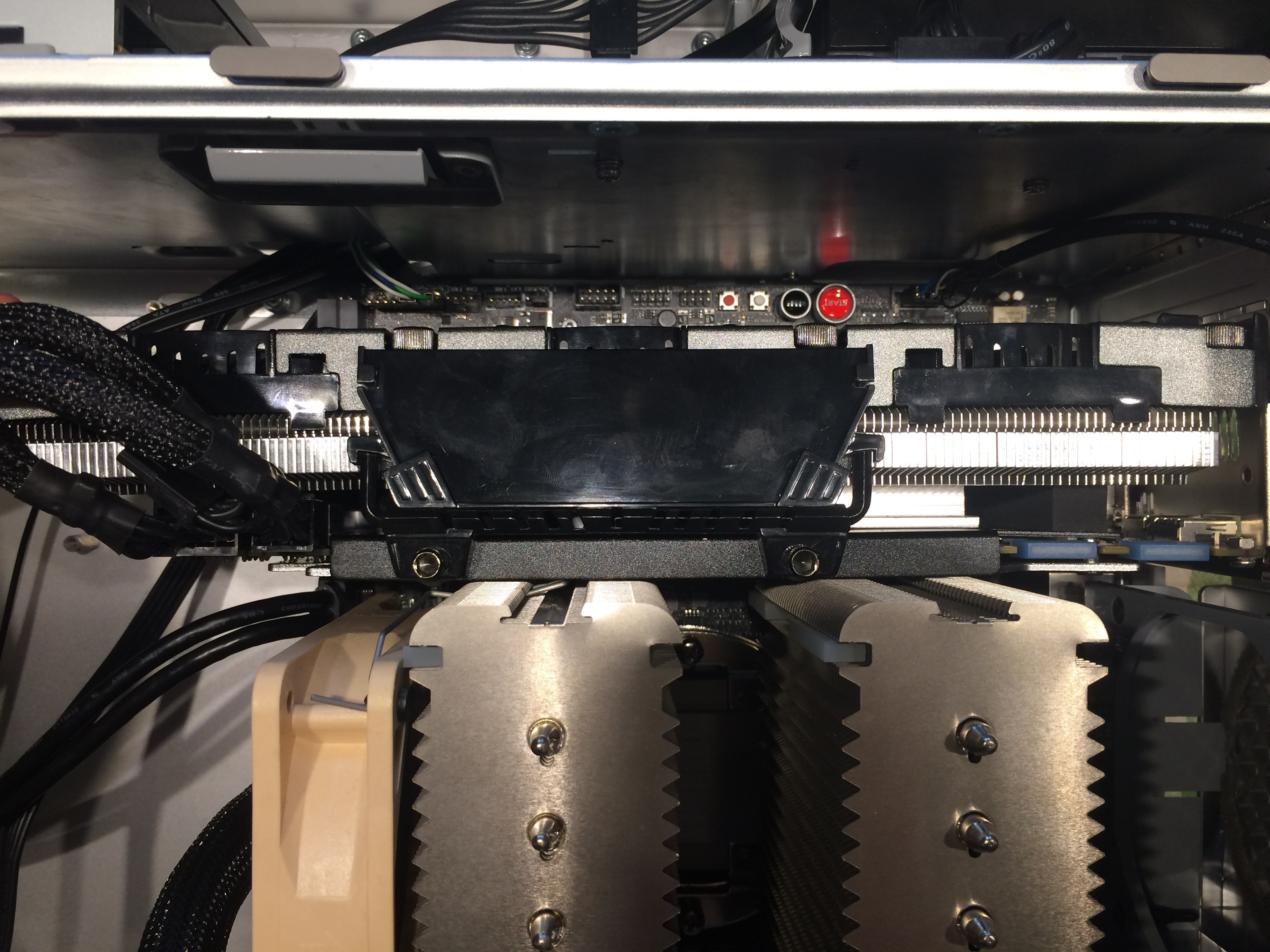

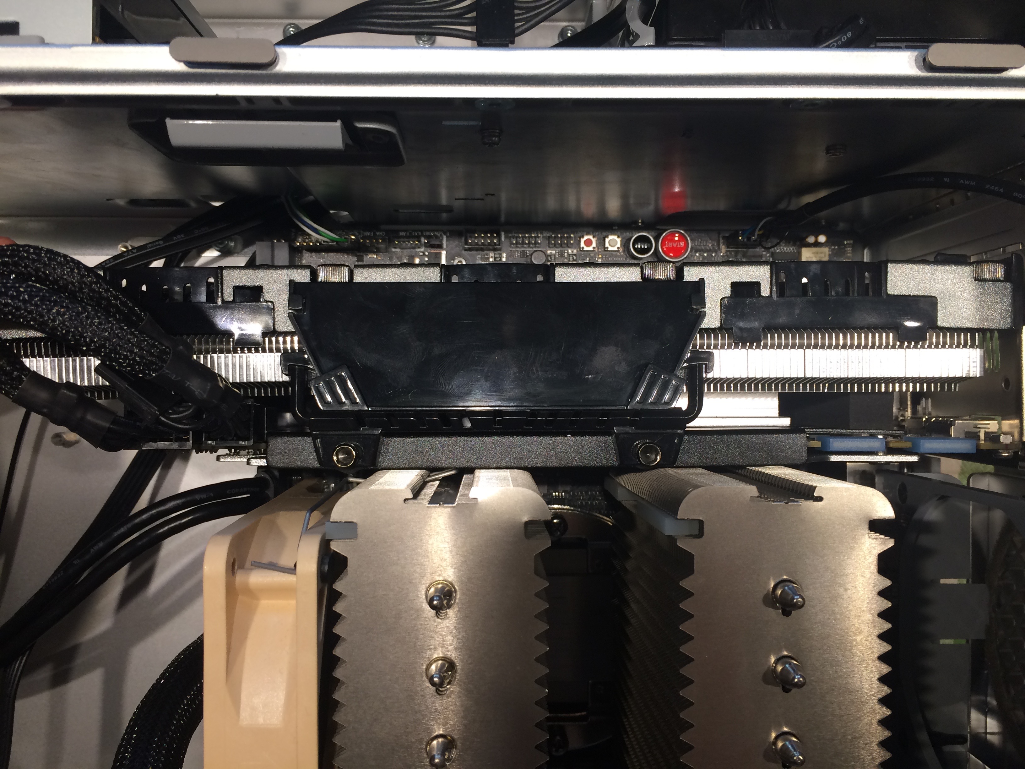

Edit: Entschuldigt für die späte Antwort, konnte mich erst jetzt an den Rechner setzen. Wie es aussieht, muss der NH-D14 doch weichen, da die Grafikkarte stärker aufliegt als angenommen.
So sieht das ganze derzeit mit umgebogener Klammer aus. Daher ändern die Klammern von Megahalem auch nichts.

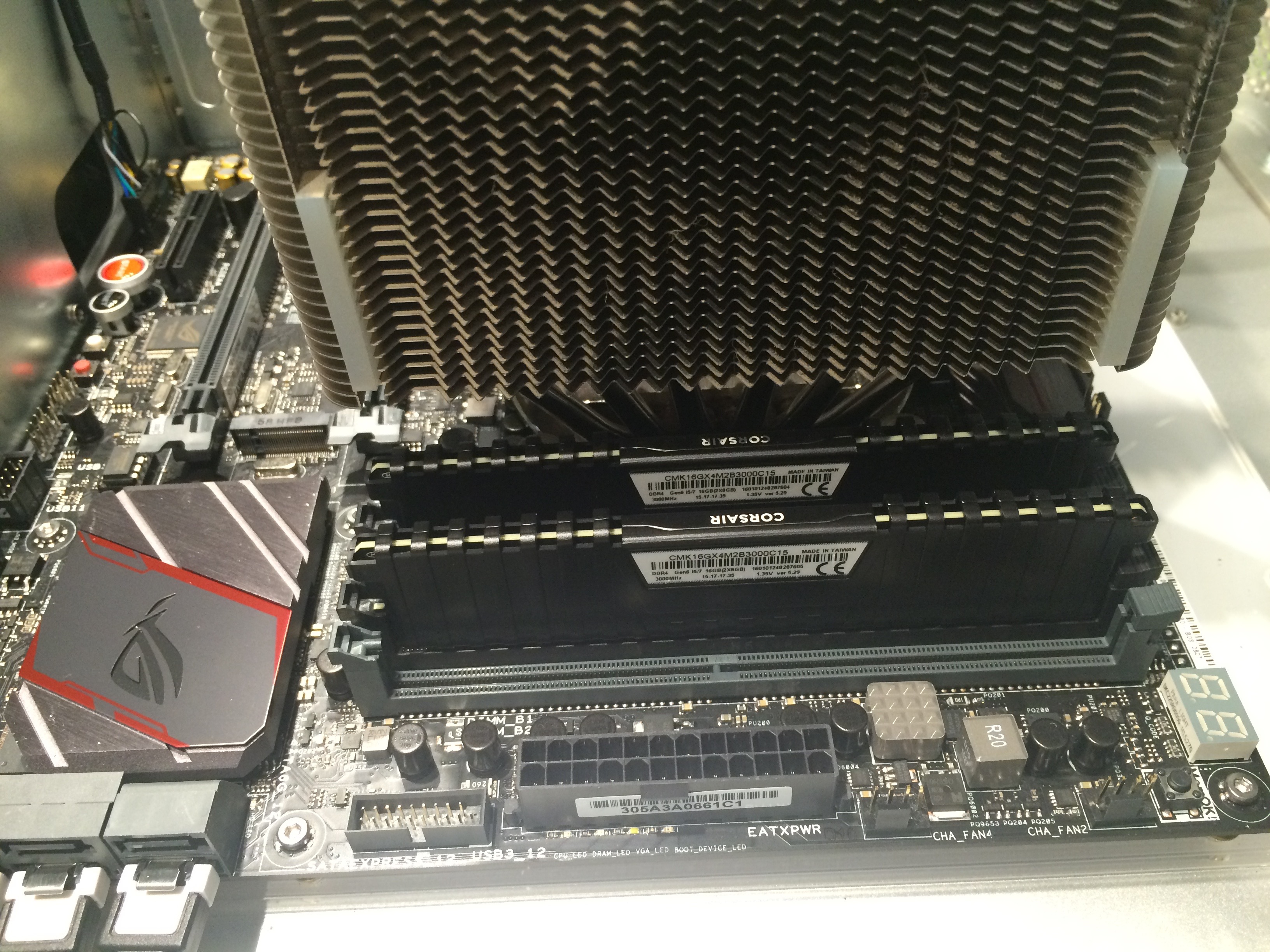

Zum RAM hin ist noch massig Platz. Liegt an sich nur an der Grafikkarte, ansonsten hätte das mit einem zweiten 120mm Lüfter geklappt.
Laut Spezifikation gibt es mit dem NH-U12S keine Probleme. Was haltet ihr von dem Kühler in Verbindung mit einem i7 6700K und einem 2. Lüfter?

Das ist wirklich eng, da kann ich verstehen, dass dich das stört.
Der U12S sollte das packen, wenn du nicht grade extrem übertaktest. Nimm aber statt eines zweiten NF-F12 einen NF-S12A oder 'nen NF-P12, da der NF-F12 bissl brummt wenn man ihn saugend montiert.
