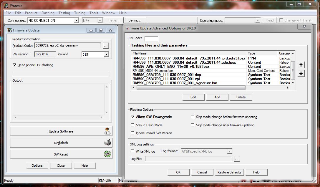

Hi Leute,
hab mich jetzt endlich mal dazu durchgerungen mein N8 auf Belle flashen zu wollen. :D
Ich hab die Anleitung von Raucherdackel genommen und das Phoenix von The Professor und für Belle hab ich den RC den Raucherdackel im Belle-Newsthreat gepostet hat.
Nur hab ich jetzt das gleiche Problem wie Bart S., das die Fehlermeldung "Neither DP1.0 nor DP2.0 was found for the Product, or the Product cannot be identified." und wenn ich auf Tools>Data Package Download gehe dann kommt die Fehlermeldung (selbst wenn ich Raucherdackels Produktcode eingebe) "Das System unterstützt keine 'utf8'-Codierung. Zeile 1, Position 31.".
Den haken bei Dead-Phone USB kann ich auch nicht setzen. :(
Mach ich vllt. an der Reihenfolge was falsch?
1. Programm starten
2. Produkt suchen
3. Firmware Update anklicken und auf die "..." klicken
4. dann kommt die 1. Fehlermeldung
Selbst wenn ich erst das N8 anstöpsel und dann auf Firmware Update klicke kommt die Fehlermeldung. :(
Installiert hab ich ohne Benutzerkontensteuerung und als Admin ausgeführt hab ich das auch schon ändert leider nichts.
Greetz,
Fresh-D
Falls es mit der neuen Phoenix-Version auch nicht klappt, dann hilft vielleicht folgendes:
-Die Files des ROMs in einen Ordner mit dem Namen 'RM-596' packen
-diesen Ordner nach "...\Phoenix\Products" verschieben
Bei mir war der Fehler danach verschwunden.

Flash nochmal den RC , benutze meinen Gerätecode und ersetze die uda, rofs2, rofs3, APE_ENO usw. Dann bleibt nur noch eine Datei unverändert, diese behältst du und dann hast du noch drei Dateien in dem Belle-downloadpaket. Diese drei Dateien fügst du auch noch zu den ersetzen Dateien hinzu, benutze das Attribut „Symbian Test” und „refurbish”.
Sorry bin noch unterwegs und habe mir obige Anleitung aus dem Gedächtnis zusammengesucht. Falls dir die Anleitung zu ungenau sein sollte, kann ich dir natürlich später noch genauere Details geben sobald ich daheim bin.
Das ist mir in der Tat ein wenig zu ungenau. Bin da eher so der vorsichtige, auf alle fälle mal danke, dass du dich überhaupt darum kümmerst :). Wenn du mal Zeit hast, dann sag bescheid.

Flashanleitung:
aaalso, N8 nicht anstecken. Virenscanner aus, und im Taskmanager jegliche laufende Nokiasoftware beenden. Dann startest du die aktuellste Phoenix-Version.
dann unter [file] -> [open Product] dein Gerät auswählen (RM-596). Connections Typ auf [No Connections]
Nun öffnest du [tools] -> [data package download]
oben links irgendeinen Product Code (z.B. 0599762) eingeben, [check availability] drücken, beide Haken setzen und downloaden. Nach dem Download schließst du das Fenster.
dann [flashing] -> [firmware update]: es öffnet sich ein fenster. Unter [product Code] auf den [...] Button drücken und die vorher gesaugte Firmware (Euro 2 dg Germany) auswählen.
Haken bei [dead phone USB] setzen.
[options] drücken, es öffnet sich ein Fenster.
erste Datei [RM-596....79.92_prd.core.fpsx] anklicken, [edit] drücken, es öffnet sich ein Fenster [Flash File Edit]. Da drückst du [...], gehst zu deinem Speicherort der Belle Firmware und wählst die Datei [RM-596_111.030.0607_79u_prd.core.fpsx] aus und drückst [öffnen]. Die geänderte Datei erscheint nun fett.
Dann die nächste Datei anklicken [RM-596...79.92_prd.rofs2.fpsx] und genauso wie oben mit der [RM-596_111.030.0607_03.01_Euro_3_79u_prd.rofs2.fpsx] ersetzen.
[RM-596...79.92_prd.rofs3.fpsx] ersetzt du mit [RM-596...79u.2011.44_prd.rofs3.fpsx]
[RM-596...79.92.uda.fpsx] ersetzt du mit [RM-596...79u.2011.44_uda.fpsx]
[RM-596_APE_ONLY_ENO_11w15_v0.148.fpsx] ersetzt du mit [RM596_APE_ONLY_ENO_11w36_v0.158.fpsx]
Nun sind alle Dateien fett markiert - bis auf die letzte: [RM-596_M004.44.emmc.fpsx]. Diese Datei änderst du nicht. Nun schließst du mit [OK] das Fenster.
Nimm dein N8 in die Hand und schalte es aus :D
Sobald du mental dazu bereit bist, dein N8 zu flashen, drückst du [refurbish], dann beim N8 ca. 8 Sekunden den Powerknopf drücken bis es vibriert und dann sofort anstecken. Kann sein dass Phoenix das Telefon nicht auf Anhieb findet, dann einfach mal rumprobieren mit abstöpseln, ausschalten, einschalten, anstöpseln; irgendwann legt Phoenix dann los.
Viel Spaß!
Edit: bin jetzt mal kurz weg, aber so um 23 Uhr schau ich nochmal rein falls du Hilfe brauchst.
