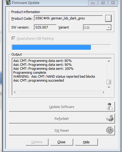

Tobi4s, hattest du beim Flashen deines N8 auch die Warnmeldung "NAND Status reported bad Blocks"?
Nabend!
Ich hatte die Meldung "NAND Status reported bad Blocks" auch, als ich den Belle-RC auf mein N8 geflasht habe. Das Telefon hat aber trotzdem korrekt funktioniert. Als ich dann auf Anna zurückgeflasht hab kam diese Meldung allerdings nicht. Ob das normal ist kann ich nicht sagen, ich hab mich das erste mal mit Phoenix beschäftigt, als Du auf den Belle-RC hingewiesen hattest...
Gruß, Andy
Da stand was längeres glaube ich, obs das war keine Ahnung. Ich hab da erlich gesagt die Augen geschlossen und mehr oder weniger Gebetet^^.

Weiss einer von euch warum ich keine Firmware mehr laden kann? Ich habe nen Problem mit mein N8 und muss es deswegen einschicken, dazu brauche ich aber die orignale FW.
Wenn ich eine Firmware laden will kommt da so eine komische Medung siehe Screenshot.
Du benoetigst eine andere phoenix version, hatte den selben fehler... Einfach mal durch den thread schaun und die diversen versionen durchprobieren.
