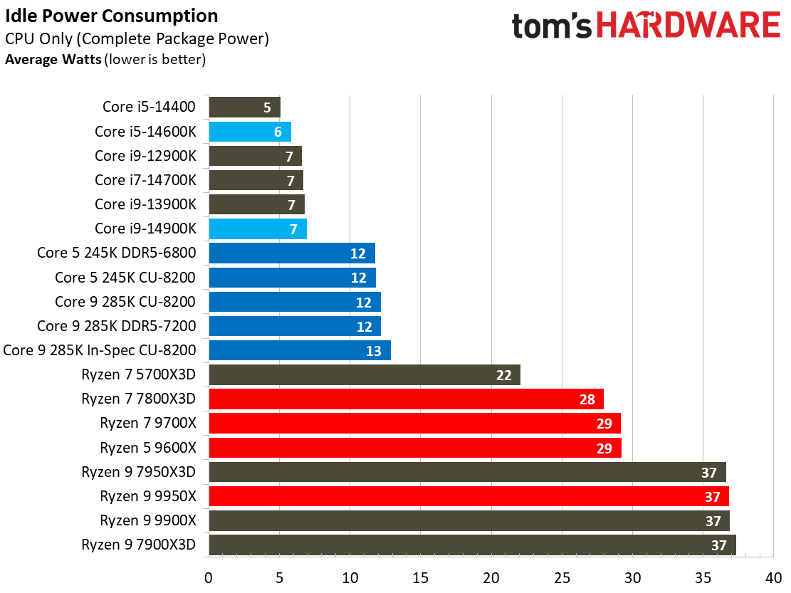

Leider darf man nicht die Package Power aus der Software als Maßstabnehmen, sondern muss die gesamte Plattform betrachten. Leider machen das immer weniger Tests.
Also Output an der Steckdose.....
Die tollen Idle-Werte bringen doch nichts, weil der Server gar kein Idle kennen wird. Ich würde zwar im Anwendungsspektrum wohl tendenziell auch zum Intel-Ansatz greifen. Aber eigentlich würde ich mir einfach einen Server anmieten...
@conf_t
Ändert die Zahlen (und das Verhältnis), aber es ist glaube kein Geheimnis, dass AMD allein aufgrund des Aufbaus der Prozessoren hier einfach einen Nachteil hat.
Wobei das bei Consumer Geräten eigentlich auch gar nicht so relevant ist. Und im Serverbereich sehe ich inzwischen eigentlich überwiegend AMD Epyc (auch wenn das "weltweit" scheinbar nur stagnierende 25% sind)
Reaktionen: Azghul0815
Bei Niedriglast ist der Unterschied nochmals größer, was Intel mit +5W macht, braucht bei AMD +10 bis 15W

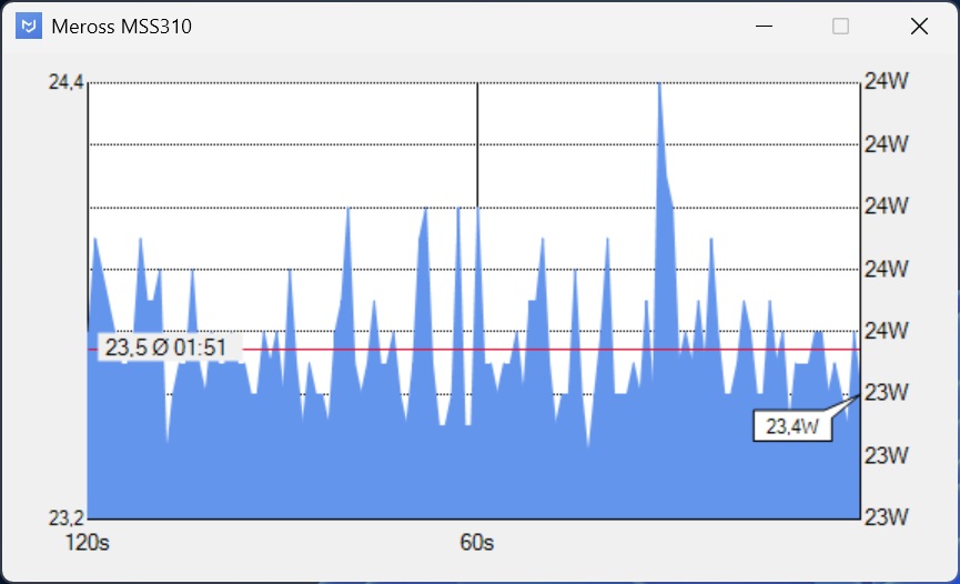

Sieht Idle so aus (13700K, Z790, 32GB DDR5@6000, 4TB NM790, RMx750 Shift), bei TV Wiedergabe +3W

@kachiri Jein. Für die Chiplet: ja, für die APUs: eher gleichstand: AMD 5650G Pro (Pro APUs sind die einzigen mit ECC Support), Gigabyte MC12-LE0, 2x 16 GB ECC 3200 liegt trotz IPMI mit einer PicoPSU-160-XT 160W/200W Peak
und 12 V AC/DC und 1 2 TB SATA SSD bei 19,5 Watt im Windows Desktop. Ipmi zieht davon 3,5 Watt. also IPMI rausgerechnet sind es 16 Watt - an der Steckdose.
Mein Backup-NAS liegt im Idle bei 45 Watt im Idle mit 4 HDDs im Betrieb, 1x 10 GbE NIC und noch 2 NVMe und IPMI. Also 41,5 Watt ohne IPMI.

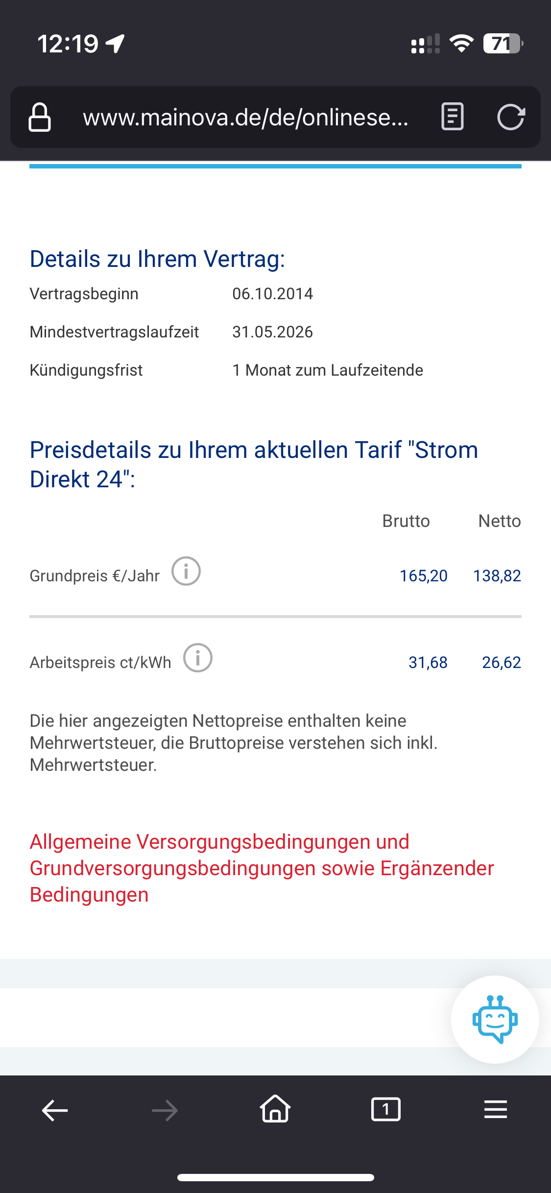

Rafzahn schrieb:
Wenn der Server mit ca. 80 Watt durch die Grundlast 24/7 läuft, sind das bei 30cent/kwh schon 210€ im Jahr.
In welcher Welt zahlt man 30Cent/KwH?
Das wäre ein Traum. Man zahlt bei Neuanschluss mit dem niedrigen Preis den man die ersten Paar Monate zahlt, 27cent/KwH. Danach ist der Durchschnittspreis in Deutschland bei ca 38cent/KwH.
In meiner Welt:
Wurde erst binnen der letzten 12 Monate gesenkt.
@conf_t Ich hab den günstigsten bei mir verfügbaren Anbieter und da Zahl ich einf 38 Cent😭
Aber du kommst wahrscheinlich aus nem anderen Bundesland als ich
@Bremerjan34 das schon, aber wenn dein Name Programm ist, kriegst du meinen Tarif auch in Bremen.
