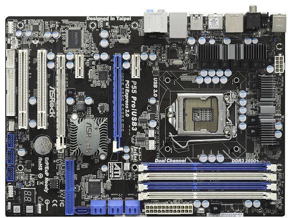

ich hätte eine Frage bezüglich der Northbridgekühlung.
Ich habe mir gestern meinen neuen Rechner zusammengebaut und dieser läuft auch soweit.
Hier mein Sys
Board: ASRock p55 pro
Proz. Intel i5 760
GPU: Sapphire Radeon HD 6950
Heute habe ich dann mit den Programm Speedfan mal die Temperaturen ausgelesen und musste feststellen, dass die AUX Temp konstant bei 128°C steht (mit ner beruhigenden Flamme daneben)
Zur Drehgeschwindigkeit steht sowohl bei AUX1 also auch bei AUX Fan 0RPM
Durch schnelles Googlen habe ich rausgefunden, dass es der Northbridgekühler sein könnte, und jetzt mache ich mir etwas Sorgen um meinen Rechner.
Die Grafikkarte ist sehr groß und liegt über so einer Platine, vo ASRock drauf steht, (siehe Bild im Anhang links neben dem blauen PCIE Slot), und sooo viel Ahnung habe ich auch nicht von PCs, kann das die Northbridgekühlung sein, die von der Grafikkarte blockiert wird weil diese über den PCIE Slot rausgeht?!
Vielen Dank im vorraus

Okay, also erstmal danke für die schnellen Antworten, aber was ist dann das silberne Bauteil unter meiner Grafikkarte?! :D
Hat sich beim anfassen schon recht heiß angefühlt, aber nicht nach 130°C

Was mich dann aber interessieren würde, wo liegt mein northbridge fan. Ist das zwangsläufig ein lüfter oder kann das auch anders gekühlt sein. Weil unter der silbernen Abdeckung wäre die einzige Stelle an der ich mir einen Lüfter vorstellen könnte.
Und die ist fast komplett von der GPU bedeckt.
North und Southbridge müssen öfters nicht aktiv gekühlt werden. Der Passivkühler sollte das sein.
Heißt also es gibt keinen Northbridgelüfter weil diese anders gekühlt wird, es gibt nur einen Anschluss und da kein Lüfter dran ist kommt der falsche Wert raus?
Dürfen Passivkühler denn so bedeckt sien ?

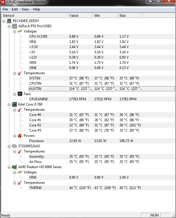

Habe es jetzt noch mal mit nem anderen Programm gegegecheckt und das ganze sieht so aus --> Anhang
Was mich etwas erschreckt, dass sich die Werte hier etwas geändert haben..
Sind gerade von 114°C auf 112°C gesprungen

Zum Verständnis: ein Chip der Wärme verursacht wurd durch einen Kühlkörper, wie zum Beispiel das silberne Teil auf dem Mainboard gekühlt. Dieser Kühlkörper nimmt die Wärme auf und leitet sie durch seine größere Oberflache ab. Der Chip alleine hätte nicht genug Oberfläche, um die Wärme an die Umgebungsluft abzugeben. Wenn nicht zu viel Wärme abgegeben werden muss reicht der normale Luftstrom im Gehäuse. Falls nicht, muss der Kühlkörper mit einem Lüfter mit frischer Luft versorgt werden.
Das was du da siehst ist der Passivkühler.
Der Wert der ausgelesen wird entsteht vermutlich durch toten Sensor.
Ja, das ist mir verständlich, nur was wenn die vergrößerte Oberfläche fast komplett von meiner Grafikkarte bedekt ist.
Dann hat man doch Wärmestau und darus folgt die Hitze oder ?!
Der CPUFan wird auch falsch ausgelesen: 17k RPM. Da fliegt das Ding ja weg.
