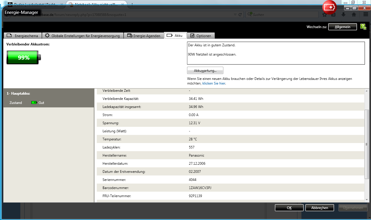

Ich habe sehr gute Erfahrungen mit ThinkPads, Asus und MacBooks gemacht. Ich habe mich um nichts gekümmert, das macht die Ladeelektronik weil die dafür da ist. Nen Akku zu schonen oder aus dem Gerät nehmen ist völliger Bullshit. Das Ding ist ein Verbrauchsmaterial wie ein Rechner einfach verheitzt wird, ganz einfach. Das Ding lebt nicht ewig, ok manchmal schon. Mein Akku ist von 2007!!! und ist noch gut für über 2 Stunden. Der stammt aus nem T60 oder T61 und passt auch im T500.
Das stimmt die Ladeelektronik ist soweit in Ordnung. Habe selbst zwei Thinkpads.
Aber evtl. hätte dein Akku aus 2007jetzt noch für 3 Stunden und nicht "nur" für 2 Stunden saft, wenn du die Schwellenwerte des Akkus auf 80% und ab <50% aufladen, eingestellt hättest (in der Vergangenheit) ?

Viel besser war der Akku nie, der hat noch knapp 35Wh statt 44Wh und wertiger Ersatz kostet wenige Euro in dem Fall. Wenn man sich keinen Schrott kauft bzw. exotische Hardware, bekommt man auch noch Jahre danach Ersatzteile.
