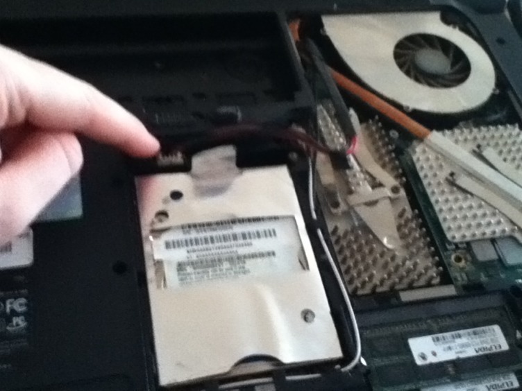

Wenn ich den Notebook an die stromzufuhr anschließe leuchtet normalerweise ein blaues Lämpchen auf dem Notebook Gehäuse jetzt nicht mehr und man hört es im Notebook immer nur ticken als ob der Notebook probieren würde zu starten aber der Starter/Netzteil wäre kaputt jemand eine Ahnung ???
Das ticken könnte von einer anlaufenden Festplatte (HDD) kommen.
nur mal testweise - könntest Du die HDD ausbauen und hören ob es noch immer tickt?
Dann wüsste man zumindest mal, dass der Strom bis zur Festplatte kommt.
Ja Festplatte ist ausgebaut ran ebenso und Lüfter auch mal abgeklemmt nacheinander ticken immer noch da wenn man des Netzteil reinsteckt
hmm das DVD/ optische Laufwerk?
Ich hoffe das Bild ist im anhang wenn ich diese 4 adriger Stecker rausziehe tickt es nicht mehr
oje, 4-poliger stecker... das könnten die Lautsprecher sein. Kommt das ticken aus den Lautsprechern raus?
OK, aber mal unabhängig von dem Ticken. Wenn der Stecker ausgesteckt ist, leuchtet das NB dann "normal" ?
nein leuchtet nicht. akku mal drin mal draußen läuchtet nicht, aber der notebook geht ja nicht an. Wär ja schön wenn er wenigstens an gehen würde. Scheis auf die lautsprecher...
Jemand eine Idee? achja ist ein Asus Aspire notebook 6935G oder so
