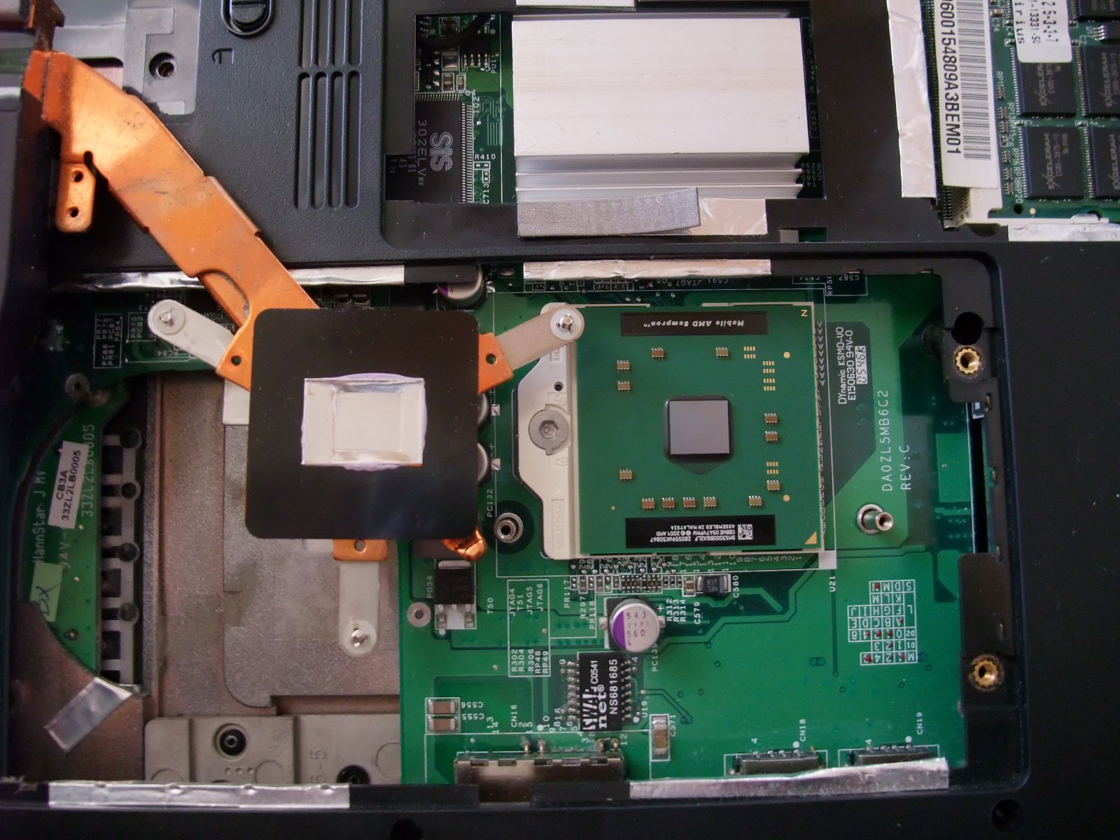

Wollte eben bei einem alten Acer Aspire wegen Temperaturproblemen die WLP der CPU erneuern. Allerdings scheint gar keine verwendet zu werden; stattdessen ist auf dem Kühlkörper lediglich ein Metallplättchen festgeklebt.
Weiß da jemand was genaueres drüber und sollte man das so lassen oder lieber ersetzen?

Ist da nicht ein Wärmeleitpad auf dem Kupferkühler drauf?
Das ist ein Wärmeleitpad..kannst ruhig herunter nehmen und Wärmeleitpaste auftragen
Dieses weiße Ding da mit der Einbuchtung des Dies sieht ja für mich mal sehr stark nach einem Pad aus...
Nebenbei: Was hält die CPU da auf dem Sockel? Basiert die noch auf Pins und die Pins halten die fest?
Das sind Wärmeleitpads weil sie in der Produktion (man munkelt) günstiger sind und man sie einfach drauf bappen kann.
Auf Youtube gibt es haufenweise Doku Videos denke das es kein Problem sein sollte das man die WLPads gegen WLPaste austauscht.
Man sollte nur mit der Menge vorsichtig sein.
http://www.youtube.com/watch?v=7ITjo9LOstE
Hier als Beispiel.
Jetzt (nach Entfernen des Kühlers) solltest du das Pad auf jeden Fall mit Wärmeleitpaste oder nem Pad ersetzen....
@ AP Nova: Ja ist ein Sockel A der noch per Pins über die Sicherung links am Sockel "gelockt" wird...
Hab ich damals bei meinem Aspire 1690 auch alles gegen Wärmeleitpaste ausgetauscht.
Hatte zwar jetzt nicht soviel gebracht (vlt. 2-3°C) - hatte aber auch keine soo gute Paste verwendet.
Die kannst du problemlos ersetzen.
Danke, dann ist alles klar. :) Kannte Pads bisher nur zum Einschmelzen.
Werds dann mal ersetzen.
Diese Art von Pads (sind eher so was wie "kissen" oder schaumstoffartig oder so) werden auch desswegen verwendet weil sie "Wiederverwendbar" sind --> d.h. man kann den kühler runtermachen und einfach wieder draufsetzen ... bei normaler Wärmeleitpaste oder einem normalen Wärmeleitpad muss man das immer erneuern ...

das mit der WLP ist eine gute Idee. Hab Vorgestern auch erst neue WLP(Coolaboratory Liquid Ultra) auf Chipsatz und CPU in meinem Notebook gemacht. Den Kühlkörper und den Lüfter habe ich auch gleich noch mit gereinigt und das Notebook läuft jetzt etwas leiser und kühler.
Die Coolaboratory Paste kannst du bei dir auch benutzen, da die Heatpipe aus Kupfer zu sein scheint.
Wärmeleitpads können nicht in jedem Fall durch Paste ersetzt werden. Gerade bei Ram oder Chipsätzen sind die Pads oft dicker als es eine Schicht wärmeleitpaste wäre und die Kühler entsprechend darauf ausgelegt.
Ist die Differenz zu groß wird kein ausrechender Anpressdruck erreicht, unter Umständen fehlt sogar geglicher Kontakt zwischen Kühler und Die.
Also immer erst Prüfen!
