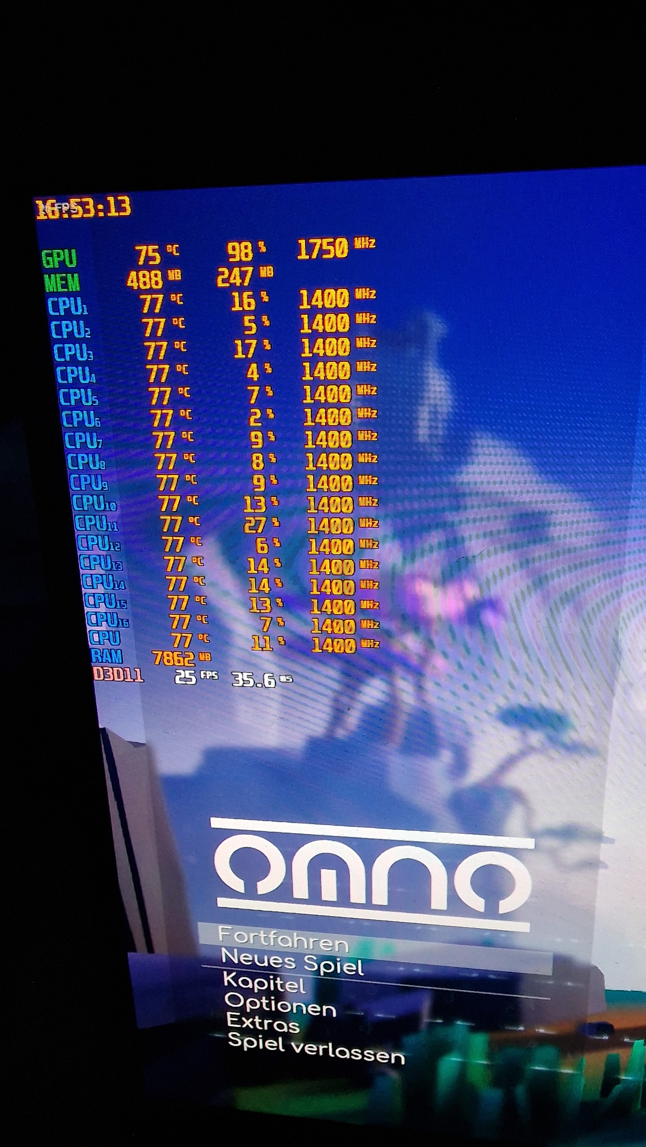

Dein LAptop hat von Asus noch Power Profile wie Silet, Normal, Power. Diese kannst du im Bios oder per Asus Software einstellen. Die sind dann bei Silent etwa 10W, Normal 15W und Power 25W oder so ähnlich.RiversOnRevers schrieb:Mir ist aufgefallen das der pc zwar auf 4000+ boostet aber sobald alle kerne verwendet werden nur 1,4ghz macht. bei ca. 5watt tdp.

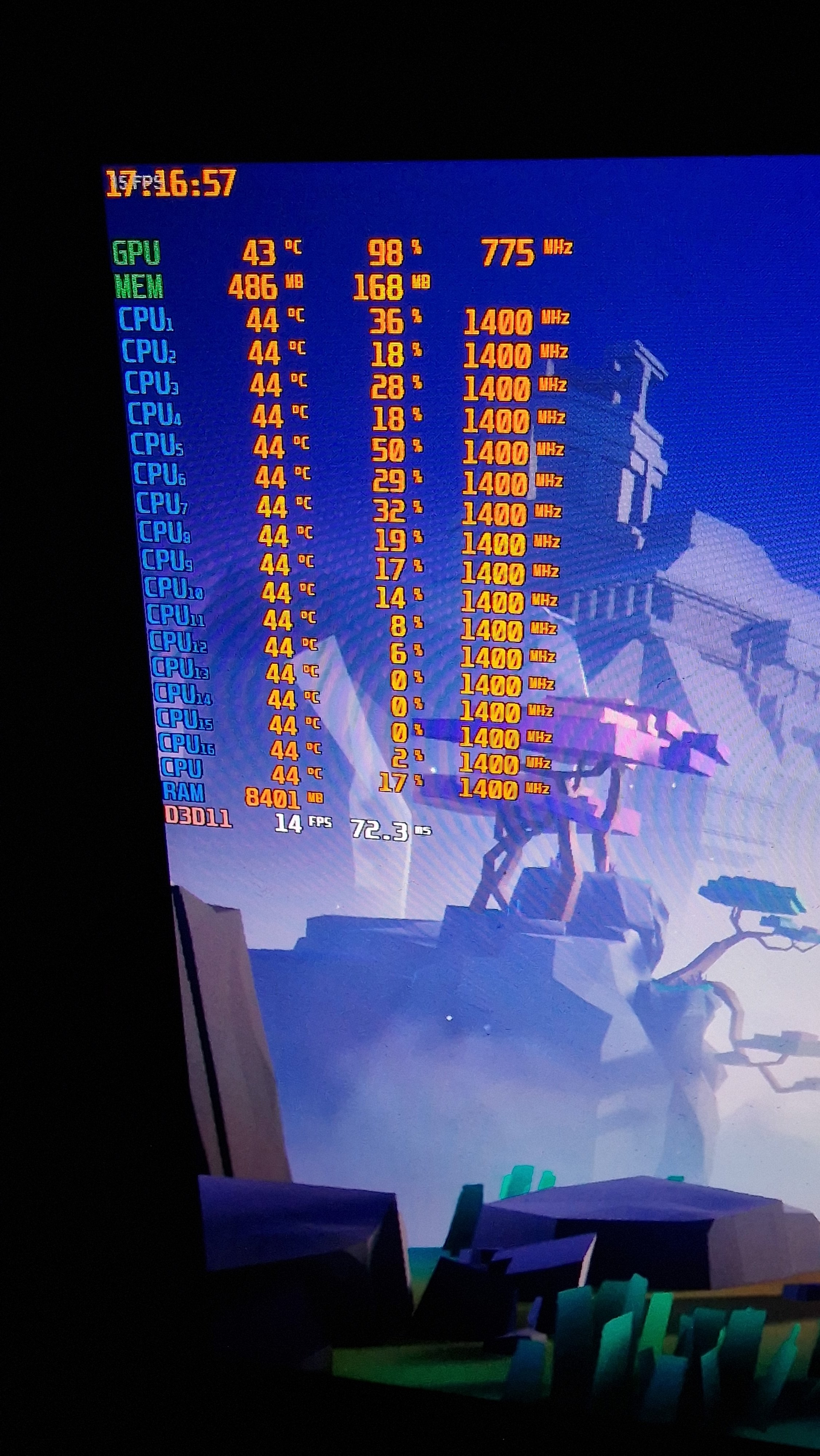

Also....
Die Asus Software war der halbe schlüssel.
Die Grafikkarte taktet nun von 200mhz auf 1.8ghz. Ebeonso klingt der Laptop wie ein Turpedo.
Leider sind die CPU Kerne immer noch zu 99% auf 1,4ghz.
Selten Sieht man einen Peak kurz auf 2,x
Energiesparplan fehlt immer noch alles.

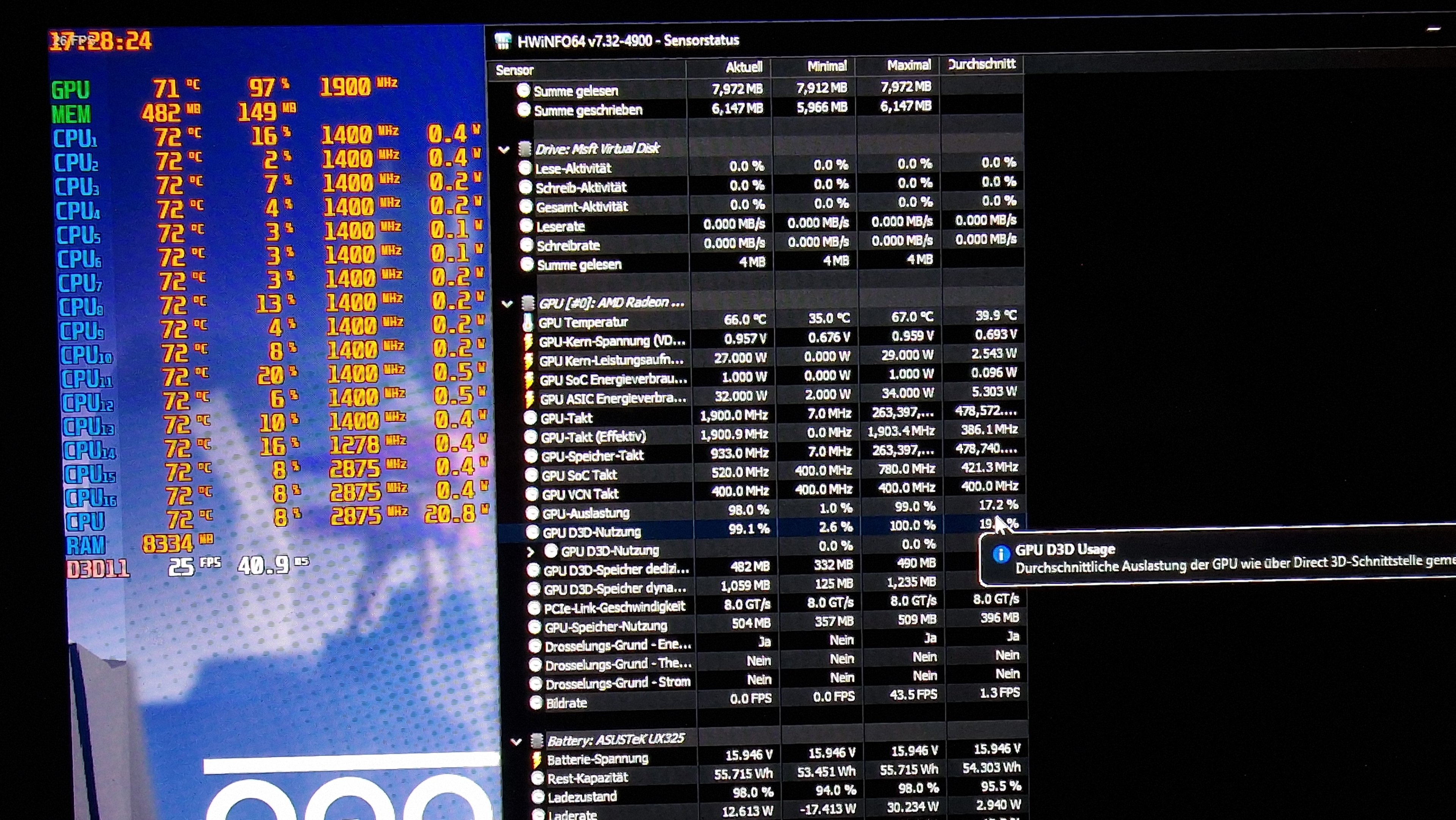

Da coole an HWINFO ist man sieh ALLES auf der Sensoren Übersicht. Man sieht wie viel deine CPU max. verbraucht hat, deine Graka, deine min. und max. Taktraten etc.
Also weniger reden/schreiben und ein aussagekräftigen Screenshot posten. Macht es für alle einfacher.

Wenn die CPU grundsätzlich hochtaktet, aber nur wenige Watt in Mehrkernbelastungen verbraucht, kann das ein Überhitzen sein, dass du ausschließt.
Das kann ein Überhitzen der Spannungsversorgung sein, was aber nicht sofort passieren sollte.
Das kann der Akkumodus sein....wenn es auch mit Kabel auftritt dann ein Bug oder ein falsches Netzteil.
Das kann eine Einschränkung durch Gigabyte sein....ich hatte ein HP-Intel Board, dass die CPU auf 8W begrenzt hat sobald die dedizierte GPU benutzt wird.
Oder du brauchst eines der laptopeigenen Software Programme um ein anderes Energieprofil zu nutzen.
Das Overlay ist schonmal ein guter Anfang.
Jetzt könntest du noch Power und Temperatur anzeigen lassen....und etwas wählen, was die CPU auch fordert...in deinem Beispiel bist du ja im GPU Limit.
Auch der Fenstermodus und nebenbei HWInfo angucken kann helfen, da es hier noch viel mehr Infos gibt wie Gründe für Limitierungen Powerlimits usw.

Das ist kein GPU Limit.
Hier mal der Beweis (1min wait)

@Baal Netbeck

Laut Screenshot war die GPU bei 98%...das klingt ziemlich nach GPU Limit.RiversOnRevers schrieb:Das ist kein GPU Limit.
Wenn die GPU dann auch immer heruntertaktet, wird sie eventuell auch bei der Power begrenzt.

Die Temperaturen und Taktraten von der CPU sagen das irgendein Powersave(Silent) Profi läuft.
Und ja, die 98% GPU sind schon ein GPU Limit.
Wir sehen immer noch nicht was die CPU und GPU na Watt ziehen!
Die genaue Modelnummer vom Laptop wäre auch gut. Keine lust mehr zu raten.
