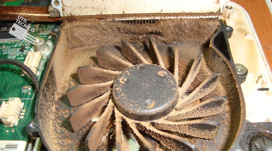

Robo32 schrieb:
Und so muss ein Kühler aussehen^^
Die GPU hat es übrigens nicht überlebt....
Ja so muss das 😂 bei meinem letzten Lappi den ich aufgemacht habe war der Staub auch schon ein Stück feste Fließdecke 😂😂😂

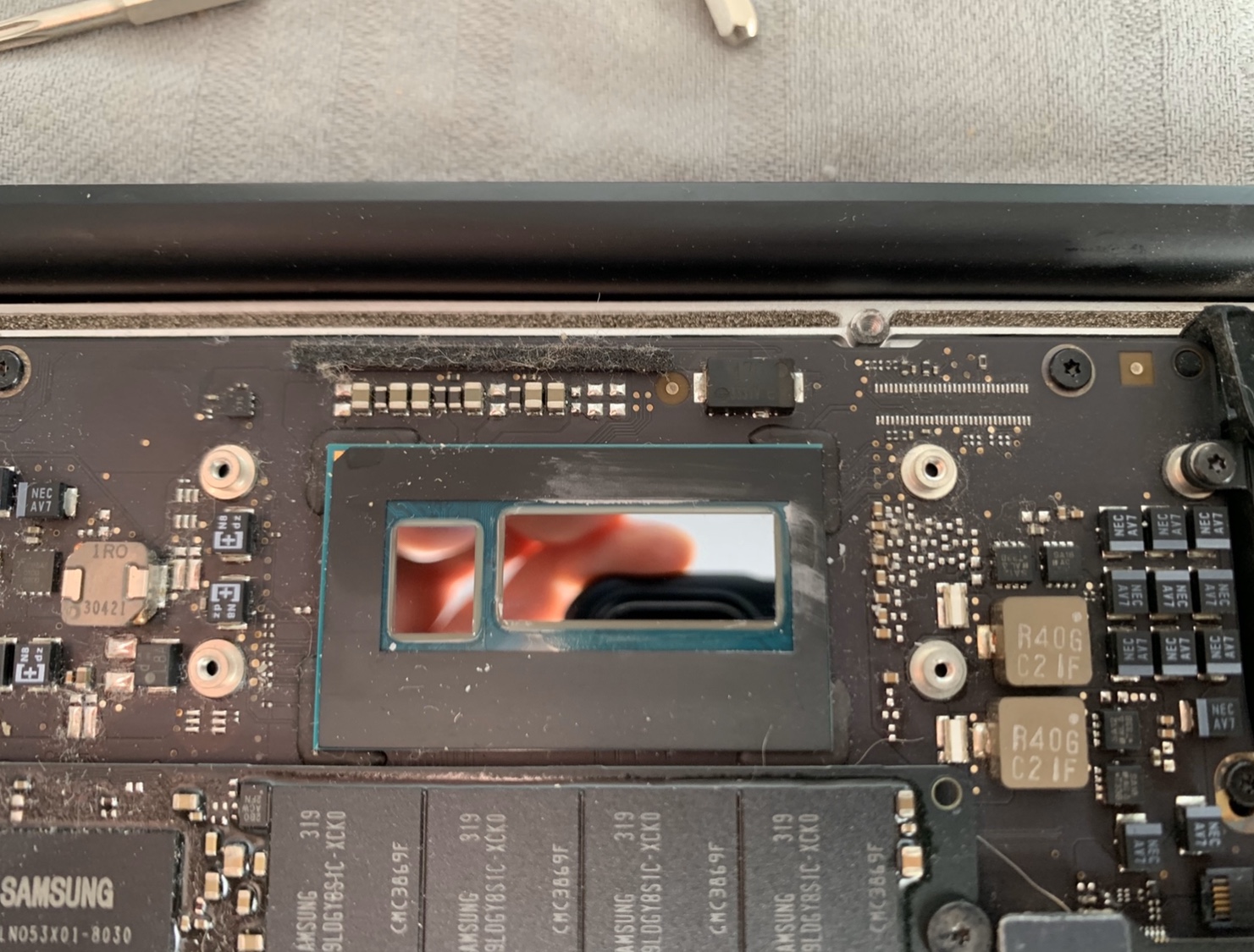

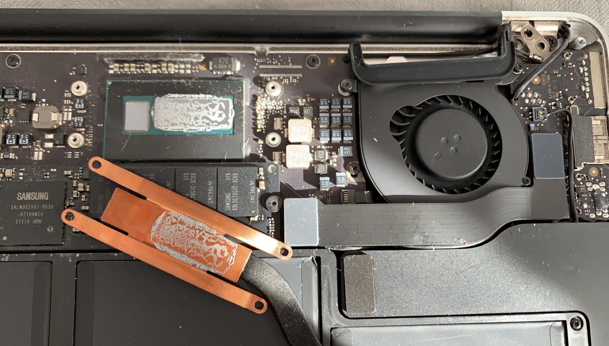

Bei meinem MacBook Air 13“mid 2013 habe ich letztens nach über 6 Jahren mal die WLP erneuert. Da war fast kein Staub drin. 😳😳😳 Sauber. Nach 6,5 Jahren Nutzung.
Das auf meinem Bild war zufällig auch ein Acer.
Muss auch recht laut in den letzten Stunden gewesen sein, allerdings ist die Besitzerin gehörlos und daher hat sie das nicht bemerkt.

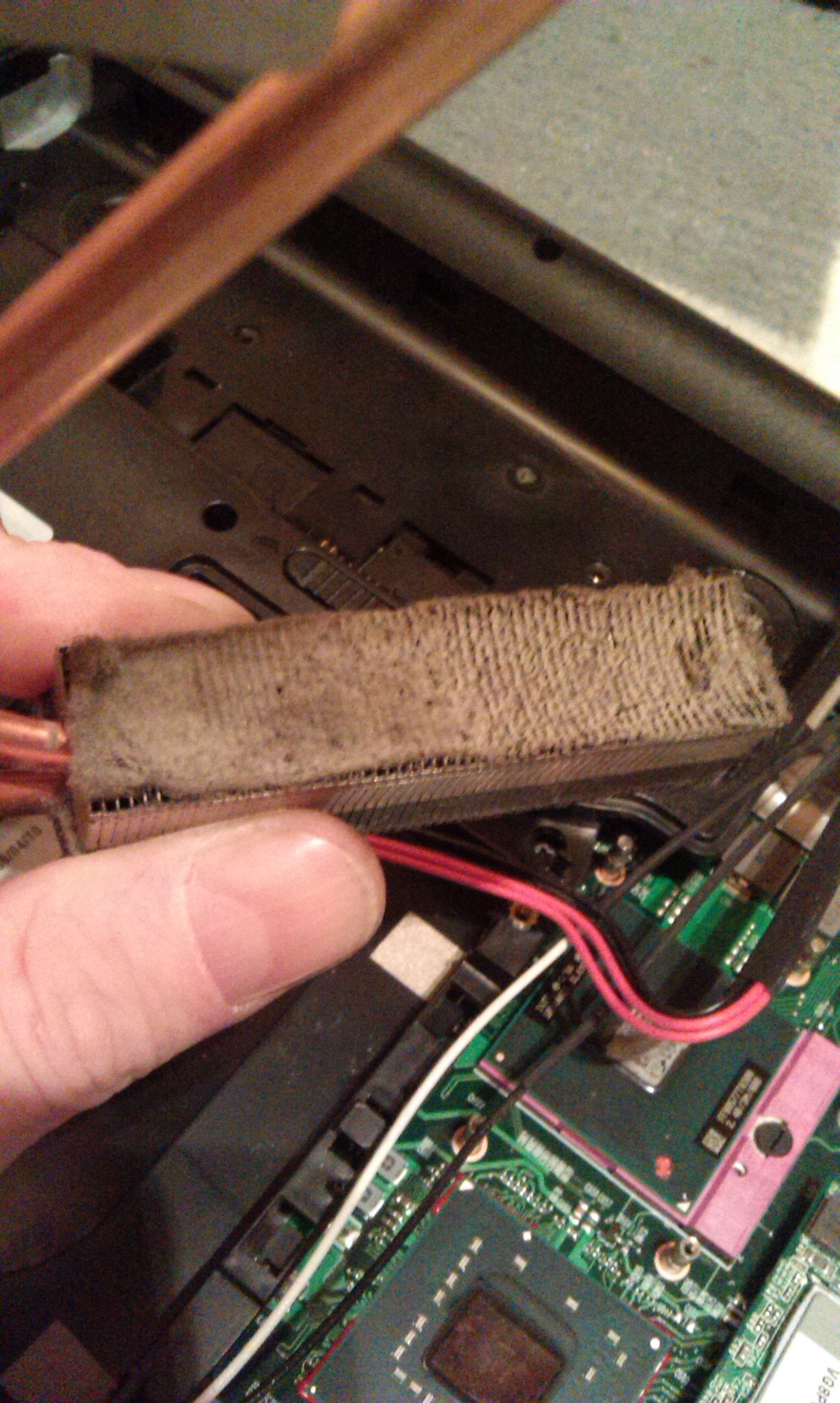

Hier mal ein krasses Beispiel:
Aber sowas ist keine Seltenheit, ich habe schon unzählige Notebooks von solch einem "Rotz" befreien müssen. Meistens sieht man den Dreck von aussen nichtmal, weil oben auf dem Lüfter noch eine Platte ist.
