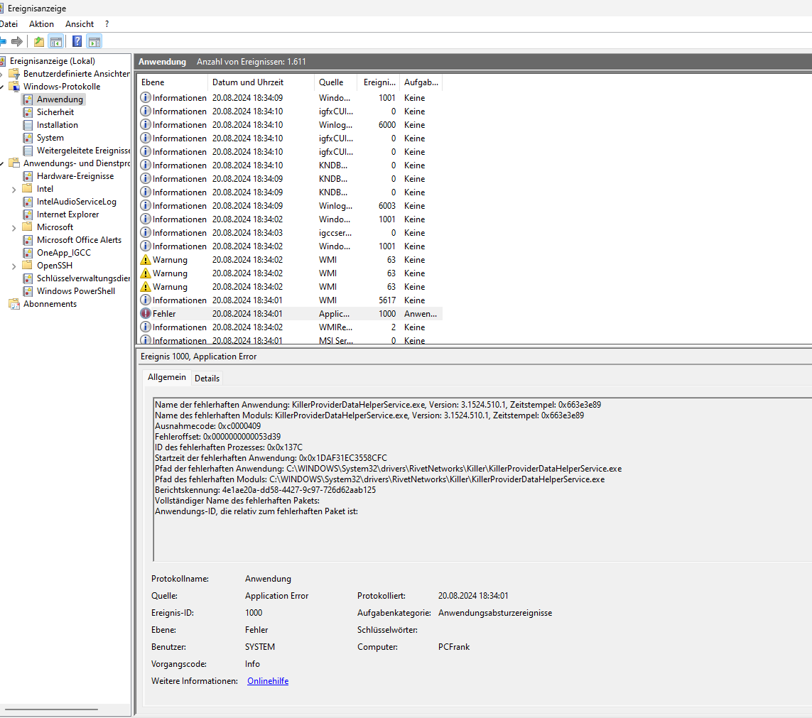

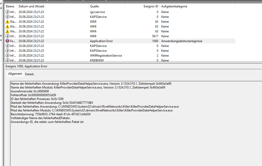

Ich hab im Ereignisprotokoll tatsächlich bei jedem Absturz einen Fehelr gefudnen. Aber kann sowas mein Problem auslösen?

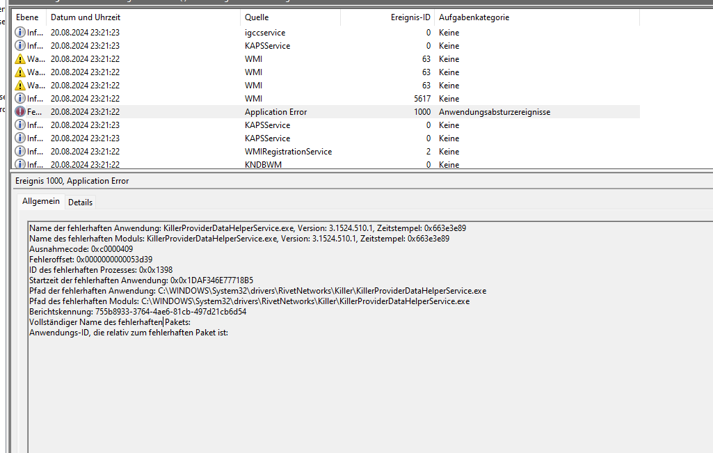

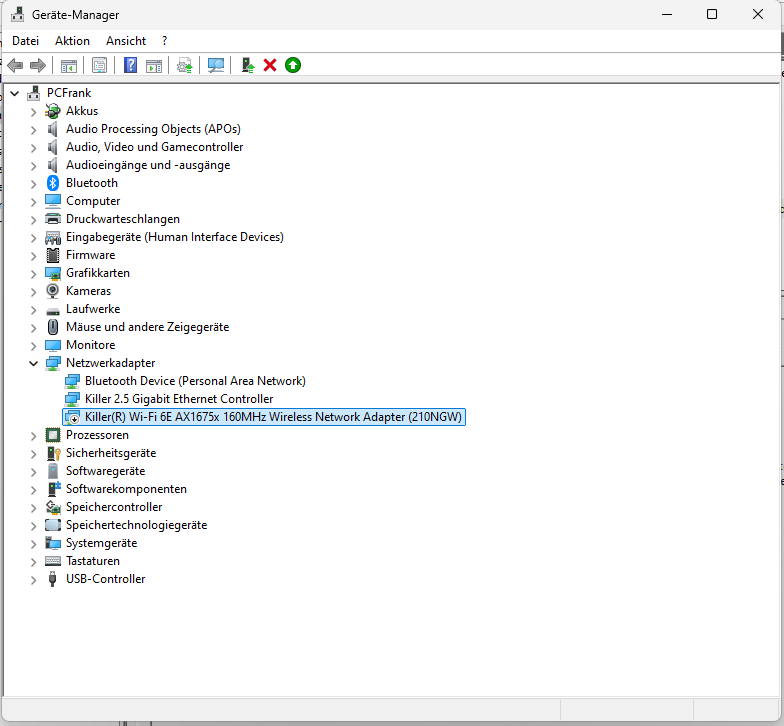

Jedenfalls habe ich den Wlan Adapter nun deaktiviert und es ging echt recht lange gut, bis er eben doch wieder abgeschmiert ist.
Dieses Mal war ich aber nicht in einem Game sondern normal am surfen (über LAN!).

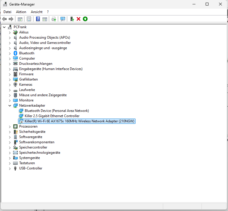

Ah uff, WLAN und LAN sind mit killer chip.
Hast du auch mal nur WLAN probiert und LAN deaktiviert?

Aber was mache ich da jetzt am besten? Dieses Killer-Center hab ich komplett gelöscht und auch nicht mehr installiert. Braucht man das überhaupt?
Nein.
Es ist nur der blanke Treiber für die Netzwerkhardware nötig.

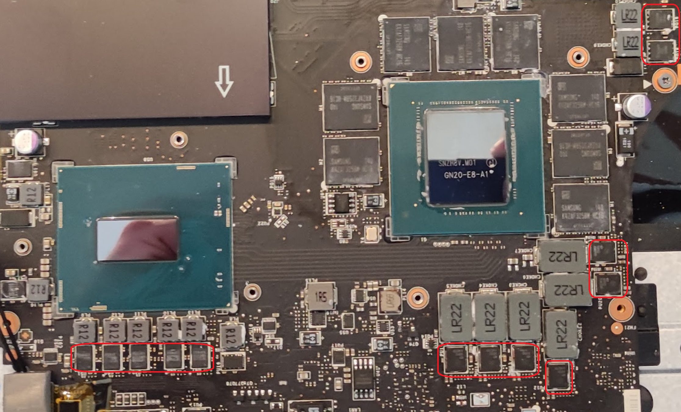

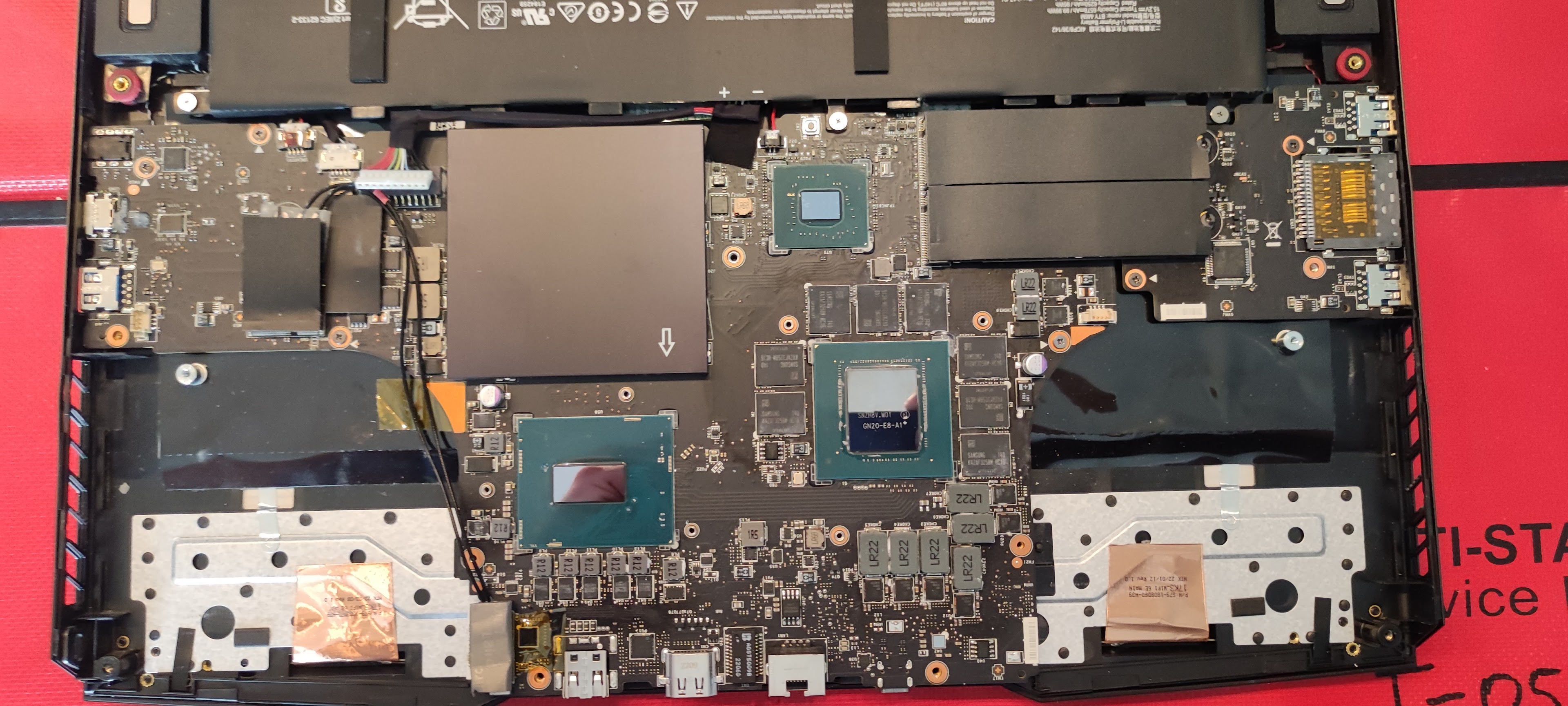

Hast du nur die DIE´s von CPU und GPU repastet ? Die restlichen Bauteile bekommen Thermal Putty, optimaler weise auf Heatsink und Bauteil auftragen, der Anpressdruck erledigt den Rest. Das entfernen der alten Paste ist aber etwas zeitaufwendig. Ich habe das vor kurzem bei meinem GE77 auch gemacht, da war die originale Paste von den Spannungswandler der CPU und GPU schon sehr eingetrocknet.
Biosupdate kannst du auch gerne mal durchführen, da gibts nen neueres https://download.msi.com/bos_exe/nb/E17K3IMS.11D.zip
Und wichtig, bei allen Arbeiten im Gerät zuerst das Akkukabel entfernen !

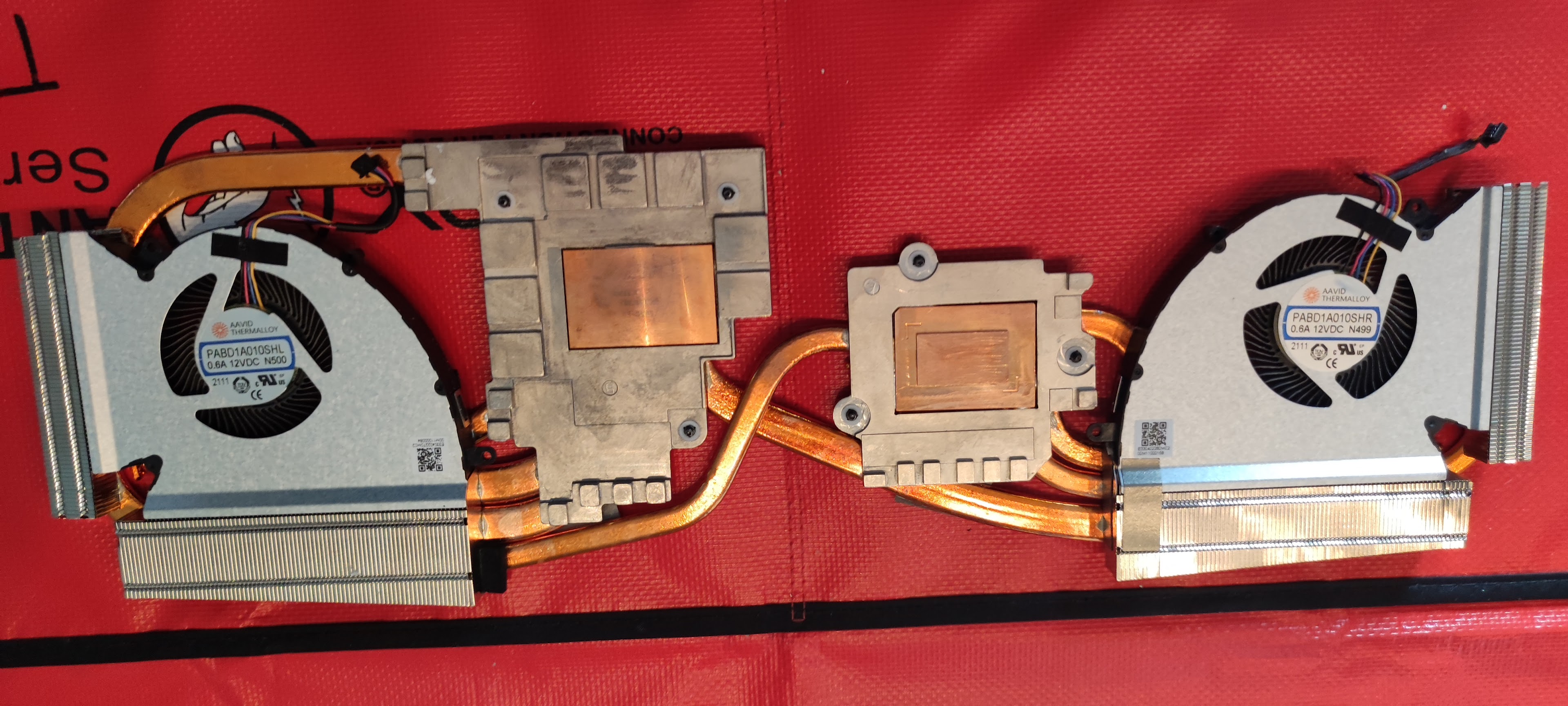

So sieht das ganze in etwa aus, wenn es sauber ist (hier nun das GE77, was aber fast baugleich ist).
Reaktionen: frama78

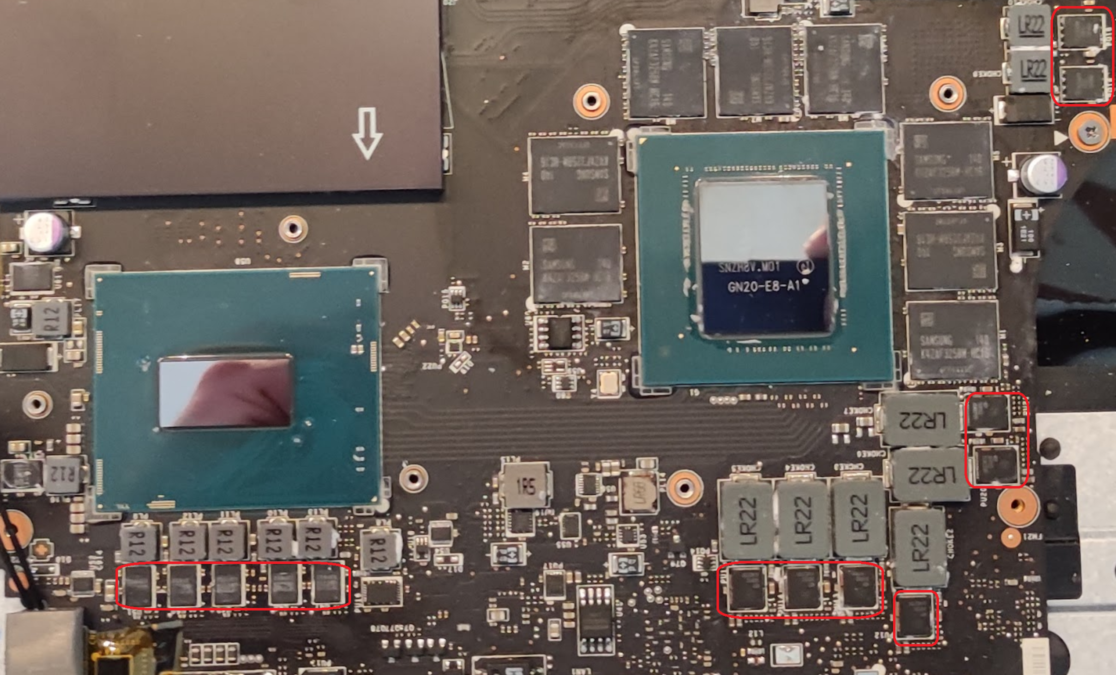

Nein, die Spannungswandler kann man nicht auslesen.
Dadurch, das du den Heatsink angehoben hast, hast du die alte Paste "zerrissen", der Originalzustand lässt sich so nicht mehr herstellen, deswegen muss da neues Thermal Putty oder was ähnliches rauf. Ich nutze dafür z.B. das gute alte K5-Pro, aber das ist nur schlecht zu bekommen, Thermal Putty ist genauso gut.
Es deutet halt stark dadrauf hin, das du ein Spannungsproblem hast... Und da du da gerade dran warst, würde ich dadrauf tippen.
Das hier sind die Spannungswandler.
Reaktionen: frama78

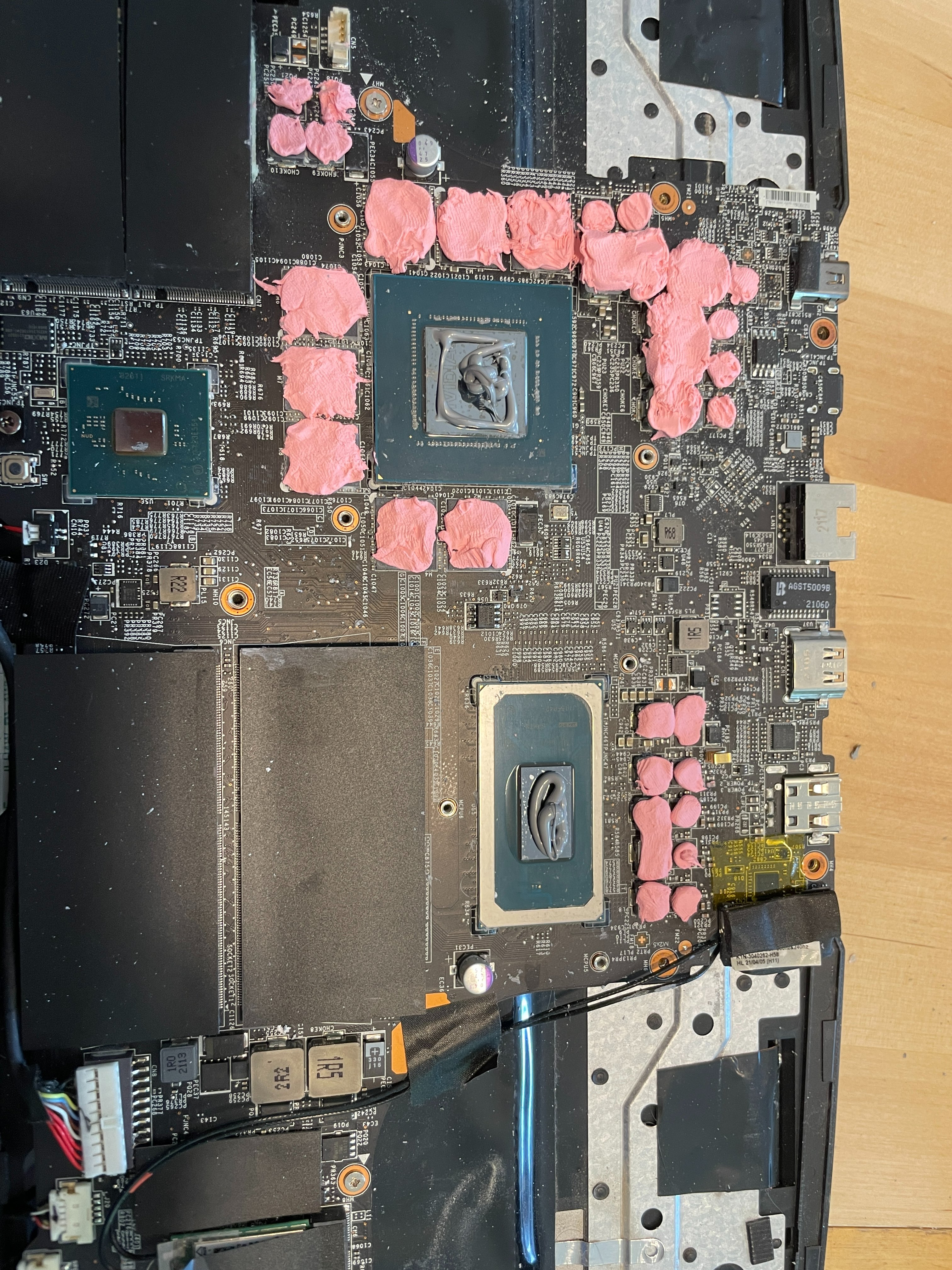

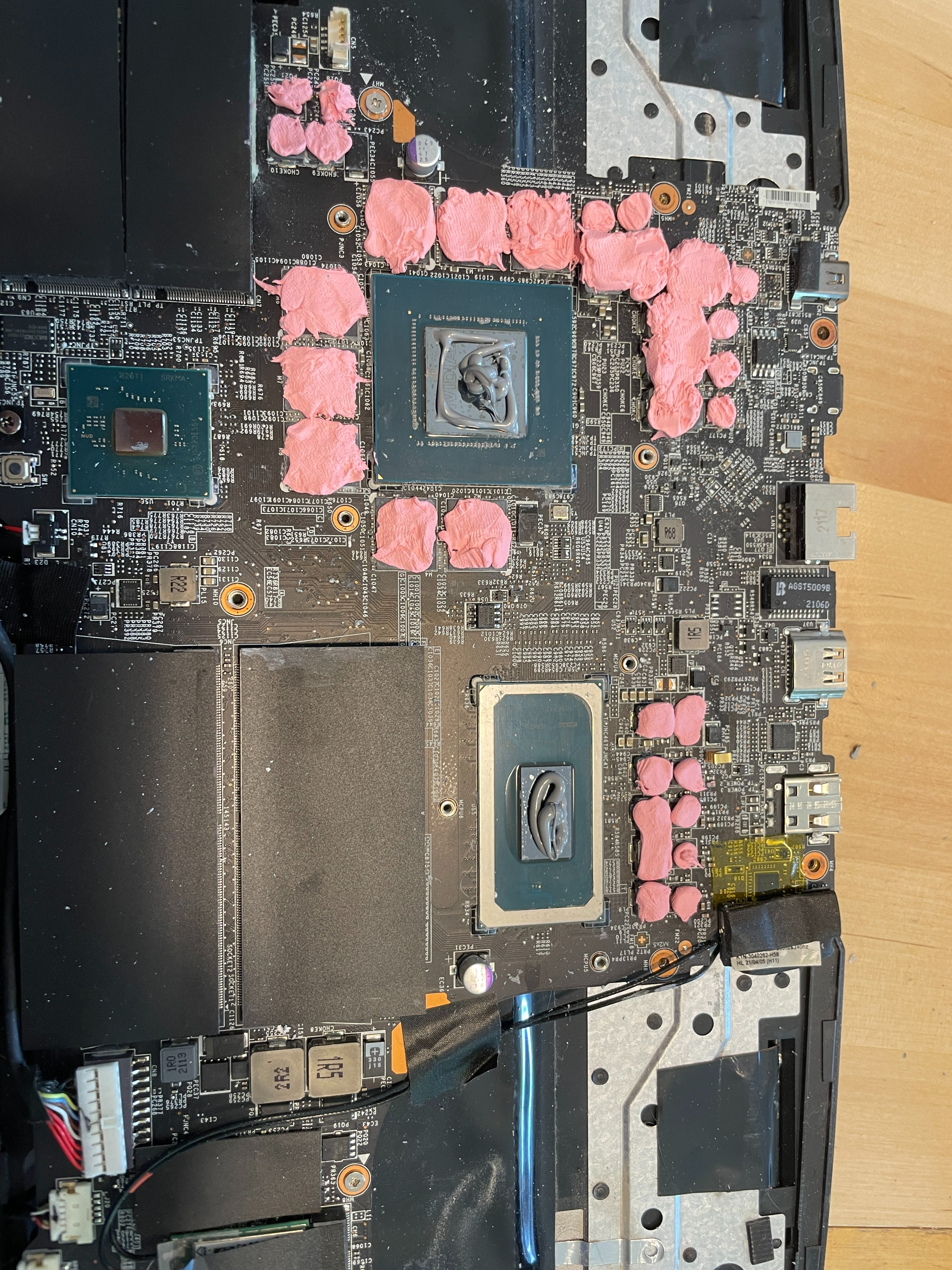

Beim Entfernen der alten Pampe ist mir aufgefallen, dass einige der "Blobbs" komplett ausgetrocknet waren, was sicher nicht der Sinn der Sache ist.
Ich habe jetzt alles neu mit dem Putty behandelt und wenn die Lüfter frei sind habe ich keine Proleme mehr. Spiele ich aber mit dem Laptop auf dem Schoß stürz er weiterhin ab; esseidenn, die Lüfter laufen manuell auf Vollgas.
Die Temperaturanzeige kommt aber im normalen Gaming-Betrieb (Witcher 3 ; ca. 1 Stunde spielzeit) sowohl bei CPU wie auch der GPU nicht über 70°C (laut MSI-Tool).
Mich wundert auch ein bisschen, dass die Lüfter im normalen Surf-Betrieb wie auch im Gaming-Modus etwa gleich laut sind. Ich meine, dass die früher deutlich lauter wurden:confused_alt:IMG_1371.JPG
