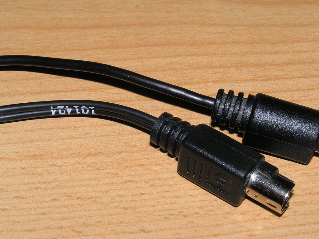

hm endlich mal eine antwort dann müsst ihr echt mal bei mm schauen ich mach nachher mal 2 pics und poste die dann seht ihr worauf man achten muss!
edit: so da sind die Bilder dies beiden Adapter haben jeweils nur 6 Pins und der auf Bild 2 das ist der den ihr braucht! 2 Adern!

und das paßt 100 %ig an den tv out meines travelmate 292?
der will 8 pins
