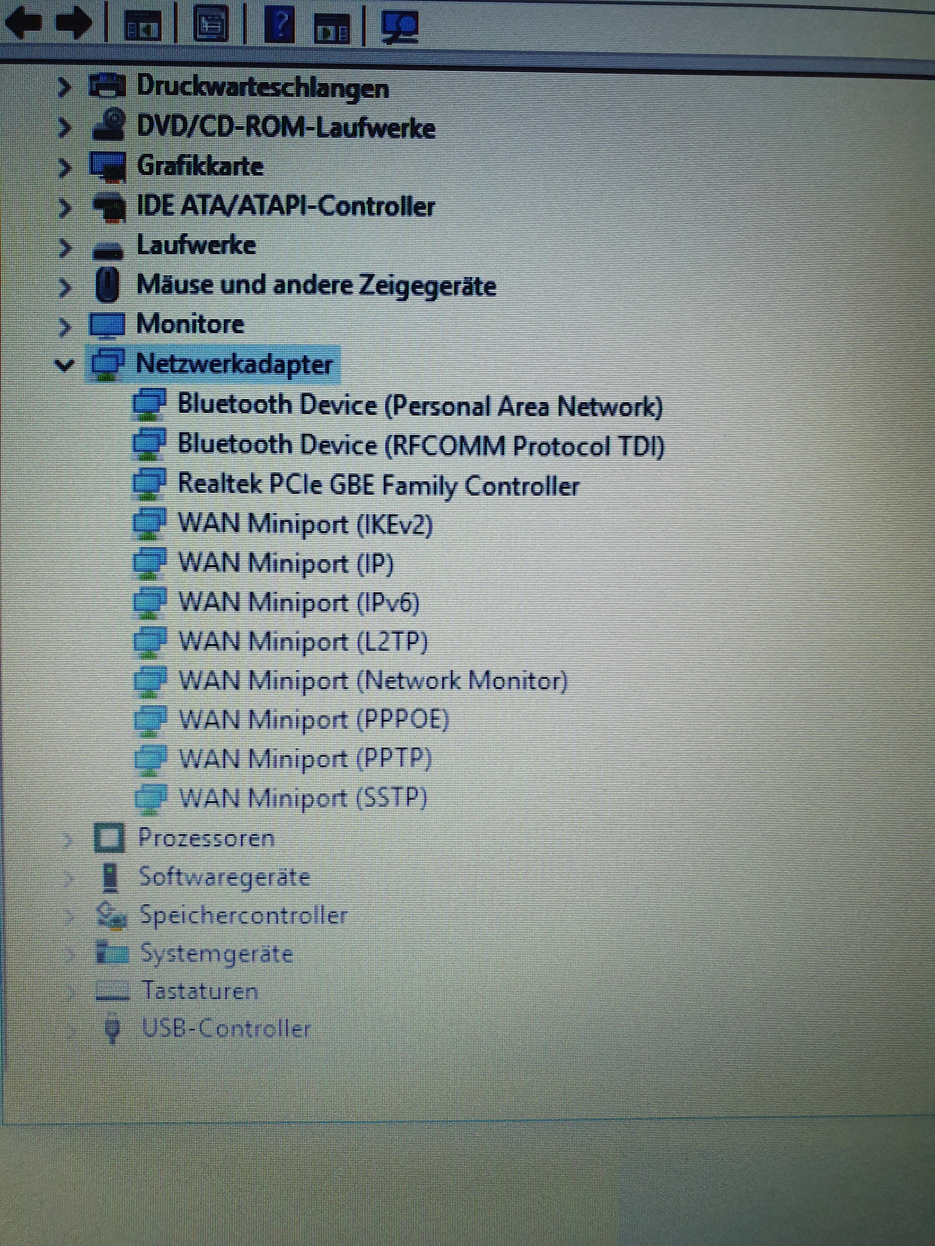

Ich habe eben mein neues Notebook bekommen und bekomme keine Wlan Verbindung zu Stande.
Verbaut ist ein Realtek PCIe GBE Family Controller, laut Alternate und anderen Shops und Infos soll es aber Wlan haben.
Stell ich mich einfach zu doof an?
In den Netzwerk Einstellungen finde ich auch kein Punkt zu WLAN.
Es ist ein HP 15-db1224ng.
Ich hoffe ihr könnt mir fix helfen.
Lg
Sascha

Komisch. Bluetooth und WLAN sollten eigentlich auf dem gleichen Modul sein. Wenn, dann ginge also beides nicht.
Zeig mal den gesamten Gerätemanager, damit sichtbar wird, obs da ein unbekanntes Gerät gibt ...
Im Gerätemanager den Punkt "ausgeblendete Geräte" aktivieren... Mal sehen ob überhaupt ne WLAN Karte drin war
Wlan Treiber von HP laden und installieren, sollte zwar als unbekanntes Gerät angezeigt werden aber ich hatte auf einem Dell mal ein ähnliches Fehlerbild wo nur der Bluetooth Teil vom Treiber aktiv war.
Da fehlen eine Menge Treiber.
BFF
@mgzr160 siehe Post #12, der "Netzwerkcontroller" unter Andere Geräte wird es sein :). Hier wurden nur die Treiber noch nicht installiert.
Würde mal sagen, der Netzwerkcontroller unter Andere Geräte ist dein WLAN ...
Realtek PCIe GBE Family Controller ist jedenfalls das Kabel-Lan ...
