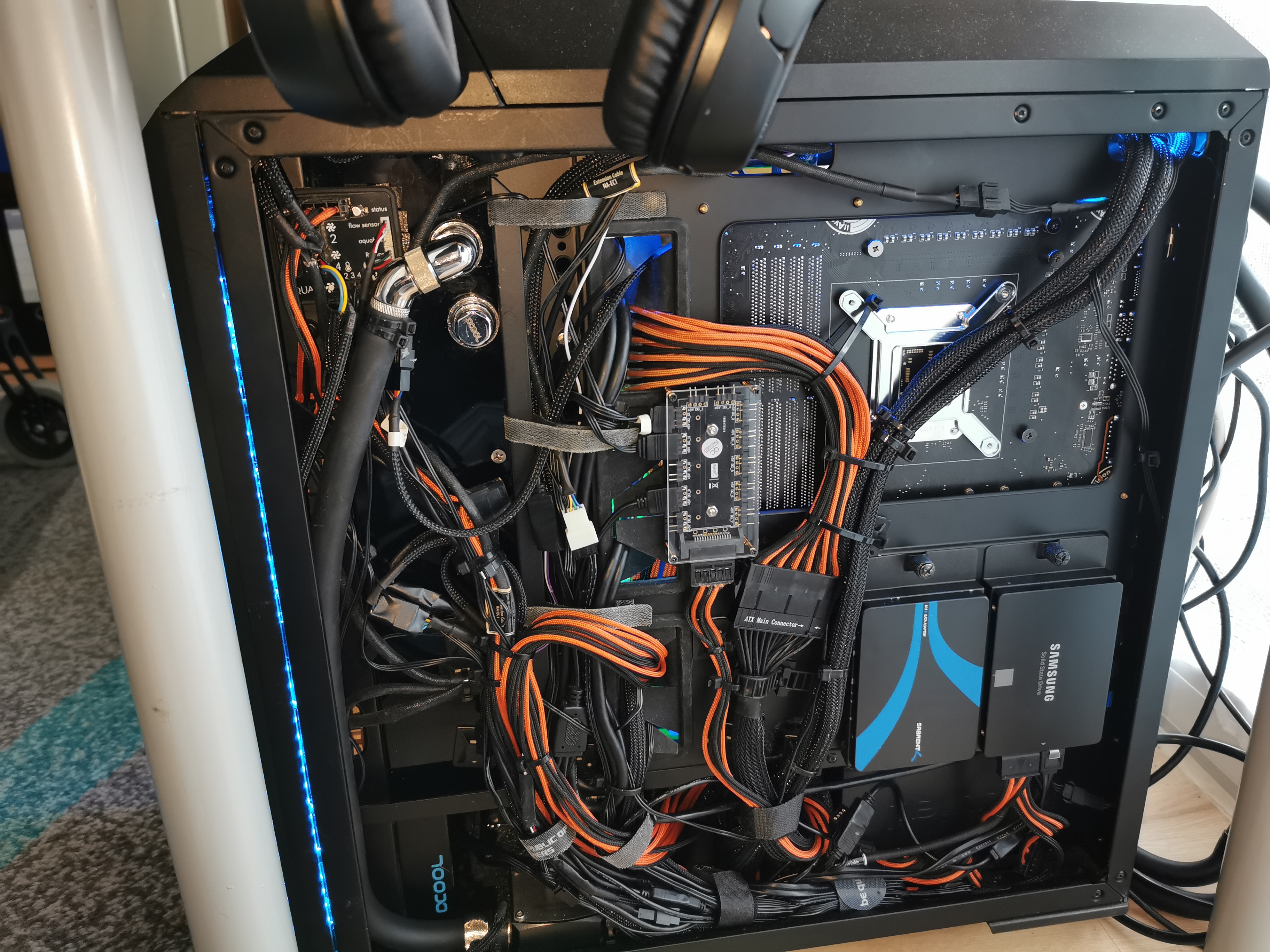

Falls Du den noch bekommst: Mein Ryzen 9 3900x lief über ein Jahr problemlos mit einem be Quiet! Shadow Rock 2 Kühler. Aktuell ist da eine Xilence 240mm AiO drauf, die performt aber auch nicht besser als der Shadow Rock, sieht nur besser und aufgeräumter aus :)
Prozessoren lassen sich schwer kühlen und AIOs fallen da meist nicht besser als Luftkühler aus. Es macht aber ein Unterschied, ob ein Gehäuse mit einem großen Luftkühler zugebaut ist oder alles schön mit einer AIO erreichbar ist. Oft hat solch eine AIO auch nur optische Gründe.
Selbst mit meiner custom Wasserkühlung kann ich mit dem Prozessor keine Wunder bewirken, die macht sich eher mit der Grafikkarte besser bemerkbar.
