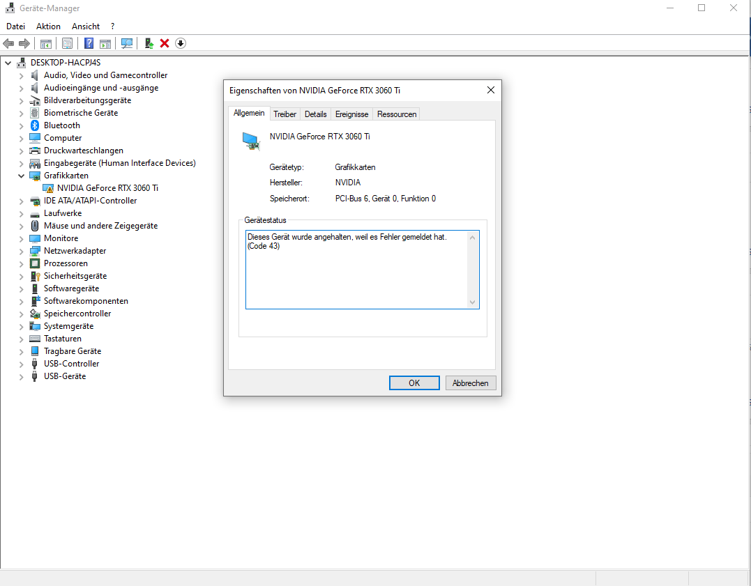

Wir die Grafikkarte im Geräte Manager richtig angezeigt?
Mach mal ein Screenshot bitte.

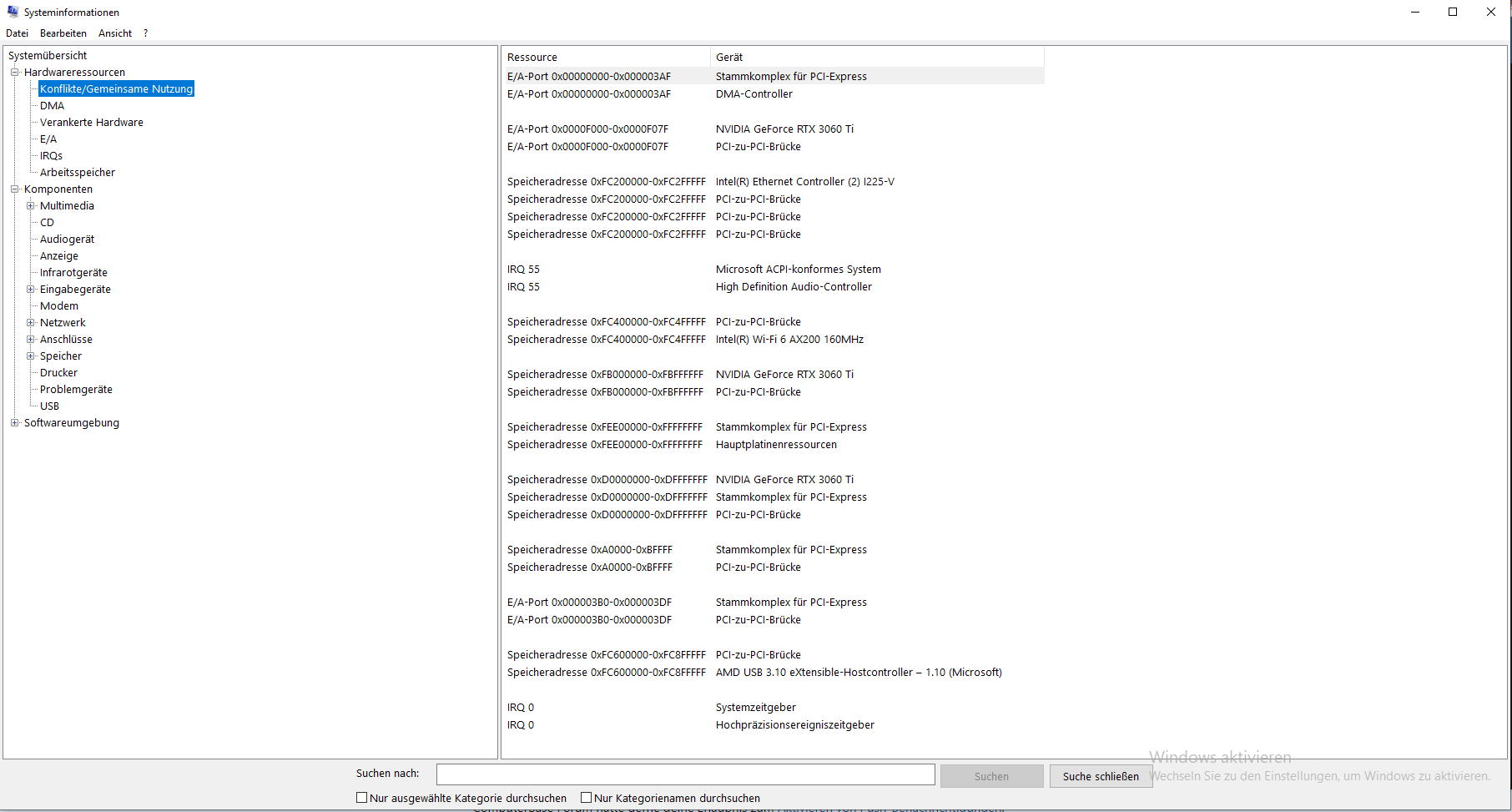

Ich habe auch sehr viele Konflikte, wo ich vorher bei dem alten MoBo+ CPU keine hatte:
Vielleicht ist das hilfreich?
Probiere es doch einfach mal ohne das Riser...
PCI-zu-PCI-Brücke - gibt ja kaum einen deutlicheren Hinweis. Entweder nicht richtig gesteckt o.ä.
