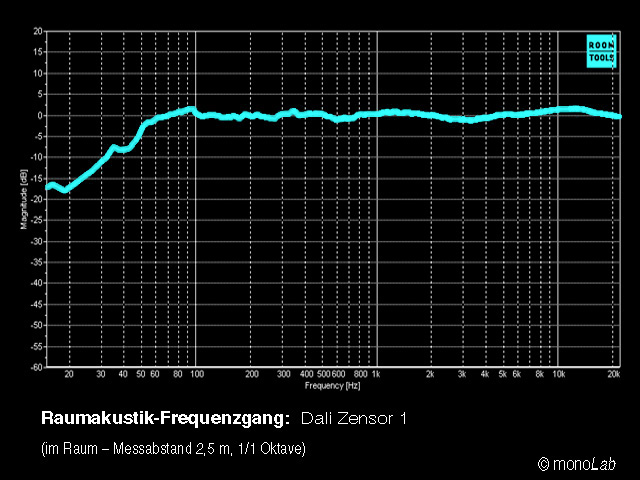

Wir reden hier bei der Zensor 1 nicht von einem Brüllwürfel. Die Box ist bei +/- 3dB bis 53Hz angegeben und geht im Labortest bis ca. 60Hz sehr linear:
(Quelle)
Somit kommt sie sogar locker unter den Bereich, den man als Kickbass bezeichnet, über einen Mangel an Mitteltonbereich wirst Du Dich also nicht beklagen können. ;)
Auch die Trennung zum Sub bei ca. 60Hz stellt absolut kein Problem dar. Für Heimkino eigentlich genau das, was Du brauchst...
(Quelle)

darf ich nochmal darauf hinweisen: passt bei diesen "hübschen" Diagrammen auf, die ja immer so "wissenschaftlich" und extrem objektiv aussehen!
Hier wurde z.B. mit 1/1 Oktave gemessen, dafür sieht das nicht mehr so linear aus (das bügelt auch das größte Berg unn Tal Diagramm gerade).
Ganz pauschal sollte jeder LS ca. 80cm Abstand zu jeder Wand um optimal räumlich zu spielen, das hat mit der Bass Wiedergabe noch gar nix zu tun. Wie sehr sie zusätzlich noch anfangen zu dröhnen wenn man sie dichter an die Wand (oder sogar eine Raum-Ecke) schiebt, hängt immer vom LS und dem Raum ab.
Ein Beispiel: ich hatte mal Canton CD220 als Presence (High) Lautsprecher. Die Dinger sind bei freier Aufstellung recht linear und ja nun definitiv keine "Bass-Monster". In der Zimmerecke (also wirklich in der Ecke kurz unterhalb der Decke) hat der AVR mit bis zu -17dB bei 100Hz eingreifen müssen, um die halbwegs zu "zähmen".
