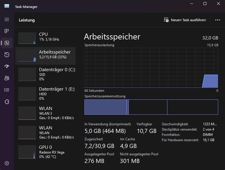

Nur 16 von 32 GB Ram werden benutzt
- Ersteller Exar_Kun
kenne mich da nichtso aus-disclaimer:
da steht für hardware reserviert: 16G -- da sind die wohl hin.
IIRC können sich dahinter mehrere Dinge verstecken, ich meine zum Bleistift laufende HyperV VMs oder so.
Iiirgendwas mit Grafikkarten shared-memory (aber eher im Latptop-Bereich) wäre da auchnoch.
mal gegoogelt oder so?

Welche wären das?Exar_Kun schrieb:Problem hat sich gerade gelöst, nachdem ich die beiden Module in die anderen beiden Bänke gesteckt habe
Korrekt wären der 2. und 4. Slot vom CPU Sockel aus gesehen.
