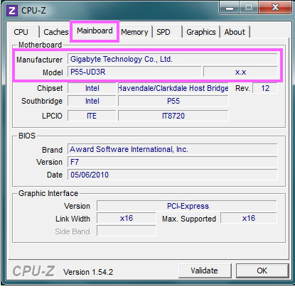

CPU-Z hier laden, zip Datei entpacken und CPU-Z starten, zu Mainbord wechseln (siehe Bild) und aufschreiben was da steht.
