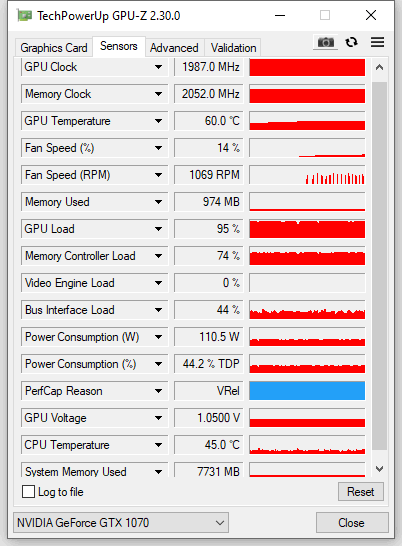

Die Karte taktet wie folgt beim GPU test mit gpuz:

Wie cool beobachten doch ist ... also ist die Graka der "Knackpunkt".
Jetzt musste nur noch rausfinden, wie Dein Kollege doppelt so viele FPS mit der gleichen Graka hinbekommt. Und da wären wir wieder beim hängenden Kumpel-Vergleich. Denn Deine Graka läuft normal, d.h. Dein Kumpel hat andere Settings angelegt oder verarscht Dich.

In deinem oben eingefügten Screenshot sieht man doch, dass deine Grafikkarte voll ausgelastet ist -> dein Kollege MUSS also auf niedrigen Grafikeinstellungen, niedrigerer Monitor bzw. Render-Auflösung, niedrigeres FOV usw. spielen (wäre zumindest eine Theorie)
