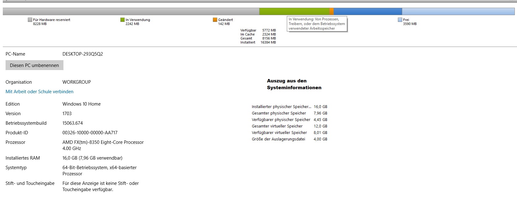

Problem ist folgendes: Habe in meinem Rechner (Spezifikationen folgen) 16GB RAM verbaut, vom OS werden mir aber nur 7,96 als verfügbar angegeben. Habe schon alles Mögliche versucht, Umordnung der Kits auf Dual und Single-Channel, über die msconfig, im BIOS gecheckt ob die Steckplätze alle freigegeben sind etc., aber leider hat nichts geholfen.
Habe jetzt auch gesehen das im Ressourcenmanager über 8GB für Hardware reserviert sind, was mir nicht ganz geheuer vorkommt. Also bitte ich wirklich verzweifelt um Hilfe.

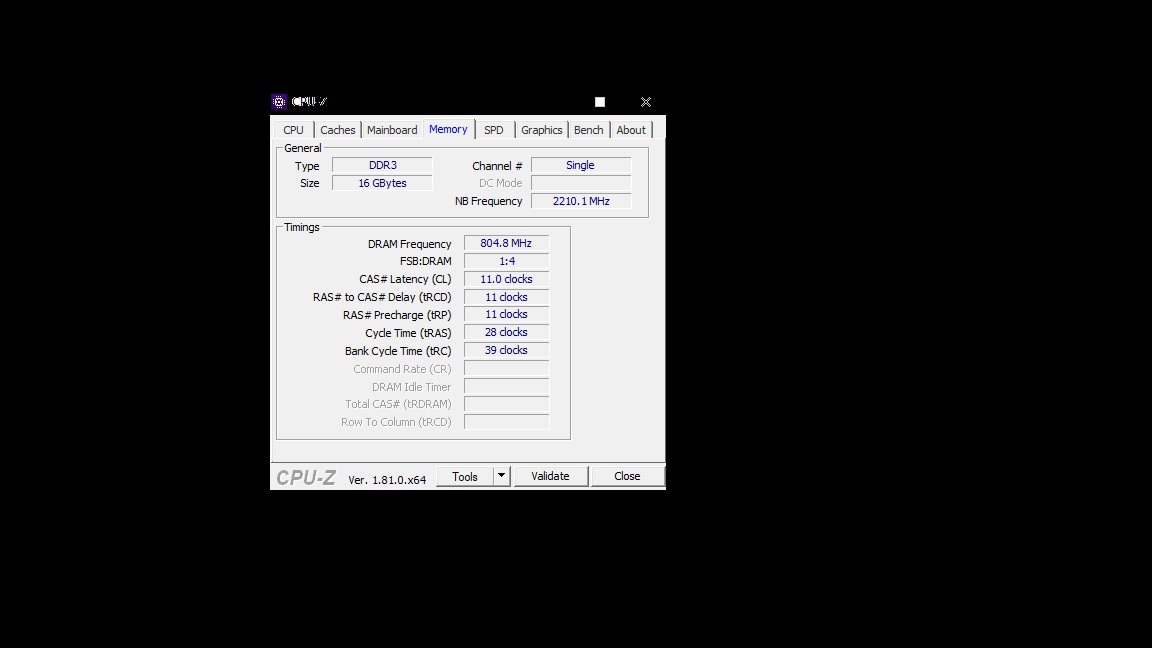

Hier das Ergebnis von CPU-Z, warum allerdings Single-Channel verwendet wird ist mir unklar, habe extra die beiden Kits wie vom Hersteller für Dual-Channel empfohlen eingesetzt

Moment. Du hast 2x8 GB und unten schreibst du
Bei dem Board müssen die beiden Riegel in DDR3_1 und DDR3_2
For optimum performance, when enabling Dual Channel mode with two memory
modules, we recommend that you install them in the DDR3_1 and DDR3_2 sockets.
Das sind die beiden grauen.

Zur Anordnung der Riegel: sofern sie auf beide channel gesteckt sind sollte es doch egal sein ob ich die schwarzen oder die grauen Slots verwende?
