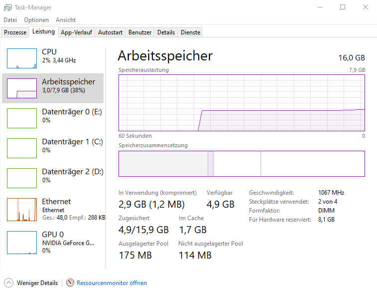

Nun habe ich entdeckt, dass eventuell nur noch 8GB RAM von 16GB benutzt werden.
Also im Task Manager, CCleaner und bei CPU-Z werden mir 16GB RAM angezeigt, allerdings im Task Manager nur 8GB als verfügbar.

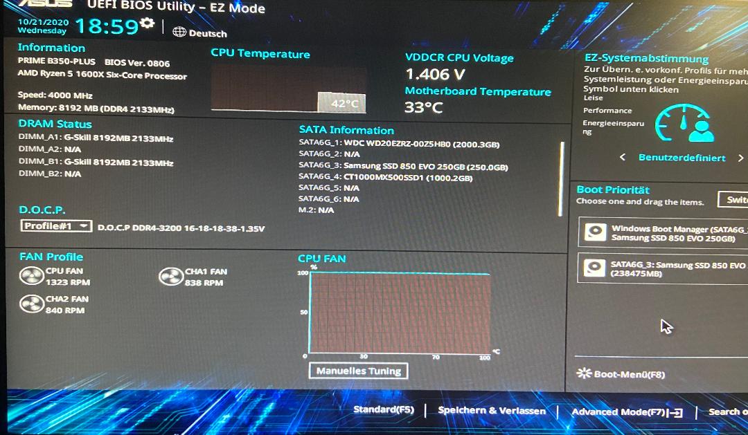

Im BIOS werden ebenso beide RAM Riegel erkannt aber nur noch 8GB als gesamten Speicher angegeben.
Eben habe ich im BIOS die Einstellungen auf Standard zurückgesetzt, wobei sich dabei nur die RAM Option von D.O.C.P auf Auto umgestellt hat, es sind aber weiterhin nur die 8GB als Speicher angegeben.

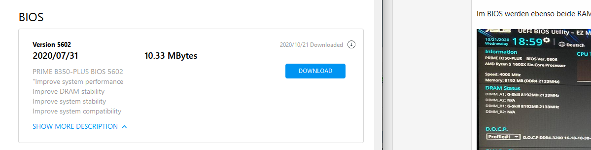

Okay ich update kurz noch mein BIOS und danach probiere ich das mal mit den Riegeln einzeln und in den anderen Slots. Muss bloß gucken ob ich da auch ohne Abbauen des CPU Kühlers dran komm :D

Ist das 2133er RAM oder wurde da nur XMP/DOCP nicht aktiviert?
Also ich meine das ist 3200er RAM aber hatte auch schon DOCP in BIOS aktiviert immer, (weiß nicht ob richtig) auf jeden Fall wurden im BIOS immer 2133 angezeigt.
Fällt hier niemanden auf dass 8 GB für Hardware reserviert wurden? Die 16 GB werden also richtig erkannt.
Richtig, wir haben einen Gewinner. Warum aber 8 GiB für HW reserviert werden ohne iGPU bleibt noch rauszufinden. Die Sticks sollte man aber nicht anfassen, das wird entweder eine BIOS Einstellung sein, oder ein kaputter Treiber.
Was steht denn im Ressourcenmonitor unter "Arbeitsspeicher"?
Da solltest du sehen, wofür der Speicher verwendet wird.
