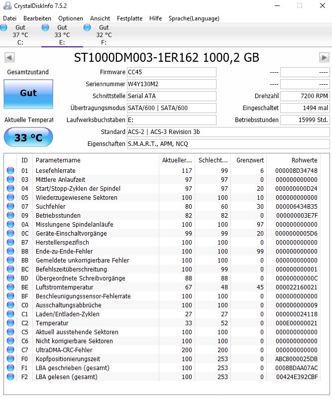

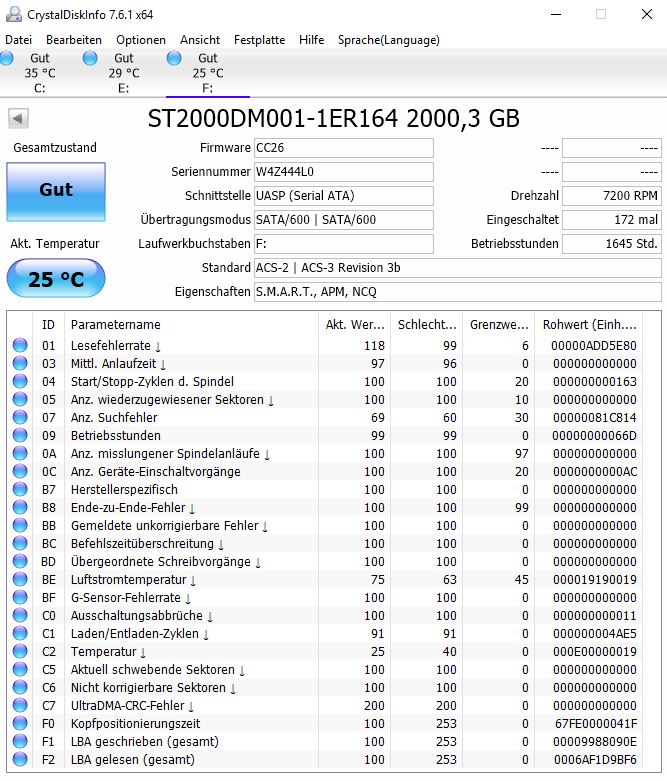

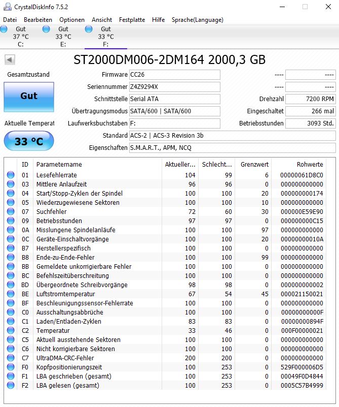

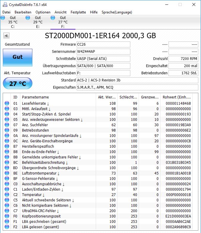

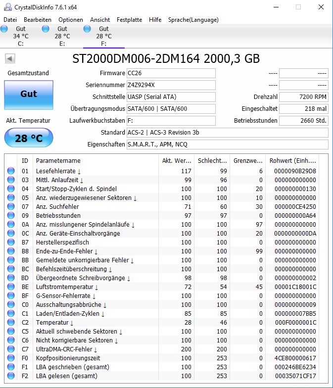

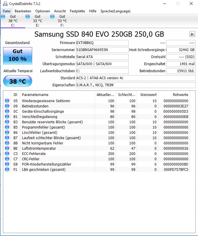

Das sind meine "Defekten" Platten sie springen in meinem PC nichtmehr an liefen dort aber mal sehr lange. Aber komischer weise alle springen also auch die, die früher jahre brauhten sprangen heute direkt beim ersten versuch an und auch immer wieder. Erkennt man irgendetwas bei den Bildern also auffälligkeiten? Und wäre ein Netzteiltester denn eine sache die mir sicher sagt ob ein drive anschluss kaputt ist?
Achja und was ich vllt. auch mal anmerken sollte vllt. gibt das ja auch noch aufschluss. Seitdem meine 2. Festplatte kaputt gegangen ist habe ich das gefühl das mein Mainboard richtig lange zum Starten braucht und vorallem hängt. Also ich drücke z.b. entf um ins BIOS zu kommen und es dauert um die 10 sekunden das war früher mal instant. Und das braucht mittlerweile immer so lange. Könnte dies mit dem Netzteil zusammenhängen?
Die sind nicht defekt, die Werte sind alle bestens. Die Probleme müssen eine andere Ursache haben, diese HDDs sind total in Ordnung und auch mit dem Datenkabel gab es nie Probleme. Auch die Anzahl der unerwarteten Spannungsabfälle ist im Verhältnis zu der Anzahl der Einschaltungen nicht übertrieben hoch, aber ich denke die Spannungsversorgung könnte das Problem gewesen sein, vielleicht wegen eines Wechselrahmens?DreamGamer schrieb:Das sind meine "Defekten" Platten sie springen in meinem PC nichtmehr an liefen dort aber mal sehr lange.

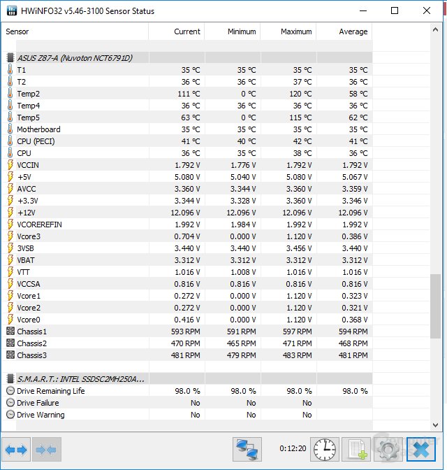

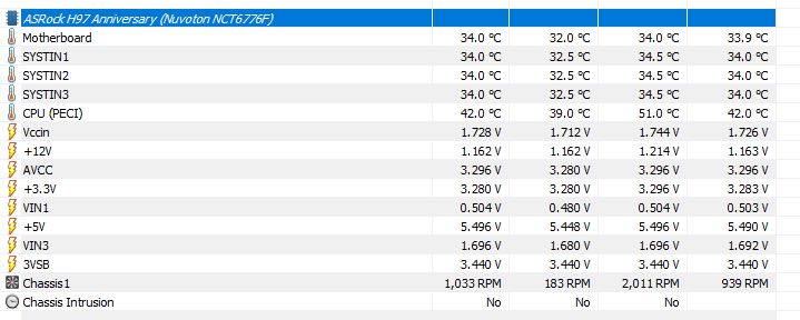

So ich habe jetzt einige Zeit über HWInfo die Spannungen gemessen das kam bei raus:

Würde ich nicht sagen, außerdem scheint die 5V Schiene eine recht hohe Spannung zu haben, aber sehr zuverlässig sind solche Angaben direkt vom Board auch nicht, die 12V dürften z.B. ein Auslesefehler sein, denn bei 1,2V an 12V würde kein Rechner und keine 3.5" Festplatte laufen.DreamGamer schrieb:Und heißt das ein Netzteil Defekt ist ausgeschlossen oder?

Die Werte sind in Ordnung, bis auf ein paar High-Fly Writes der Seagates, die sind aber nicht kritisch. Die Datenkabel sind auch in Ordnung, die Rohwert von den Attributen C7 sind alle noch 0.
