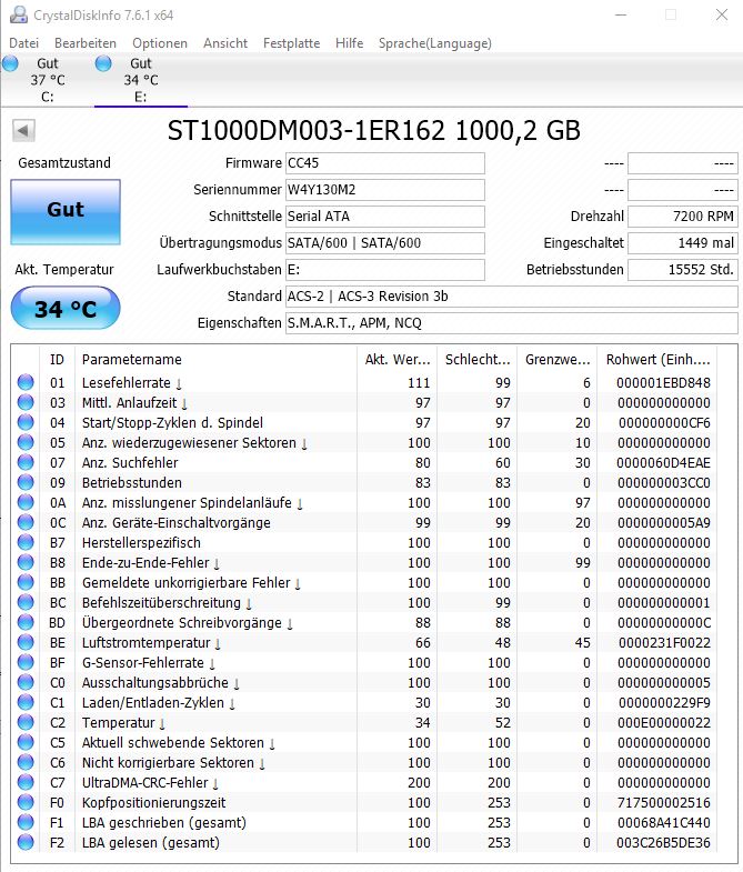

Es kann aber auch an Deiner Umgebung liegen, laute Bässe in der Nähe sind z.B. Gift für HDDs. Poste also mal die Screenshots von CrystalDiskInfo für die Platten die dort noch erkannt werden, vielleicht sieht man ja dort einen Hinweis auf die Ursache der Probleme. Ziehe aber bitte das Fenster soweit auf, dass alle Attribute und auch die Rohwerte vollständig sichtbar sind, also keine Scrollbalken mehr erscheinen.

Also die Werte sind in Ordnung, die Betriebsstunden zeigen aber, dass die Platten weit mehr als 2400 Power-On-Hours pro Jahr erhalten und daher solltest Du unbedingt eine mit Zulassung für den Dauerbetrieb nehmen, aber bitte falle nicht auf die gebrauchten mit zurückgesetzten S.M.A.R.T. Werten rein, die immer mal wieder angeboten werden und nimm wirklich nur neue HDDs, denn die sind nicht unbeschränkt lagerbar.
