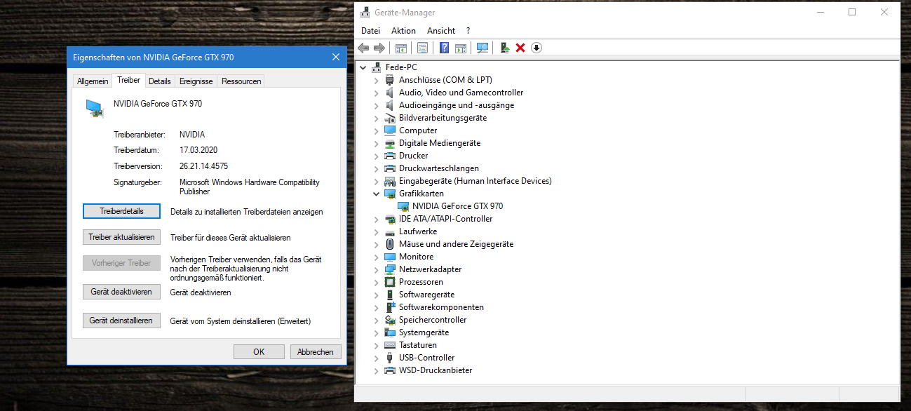

Mach mal einen Screenshot vom Gerätemanager,
so dass man Grafikkarte und installiereten Treiber sehen kann.
Nicht dass hier nur aus irgendeinem Grund der "MS Basic Display Adapter Treiber" aktiv ist.
Nickel schrieb:
Aber:
cool and silent schrieb:
Das Bild ist aus meiner Sicht eindeutig, Deine Grafikkarte wird für 3D Beschleunigung nicht genutzt und stattdessen rechnet die CPU das alles alleine aus. Dementsprechend dauert es länger und die Framerate sinkt auf 1 FPS. Das ist ein Treiberproblem, vielleicht gibt es auch neuere Firmware für die Grafikkarte? Irgendeine Änderung hast Du Dir wohl mit Windows-Update eingefangen, kannst ja da mal in die History schauen und das letzte Update wieder deinstallieren.
GPU Treiber sind aktuell und hab ich auch bereits neu installiert. Windows schau ich mal nach update sonst deinstalliere ich das neuste
