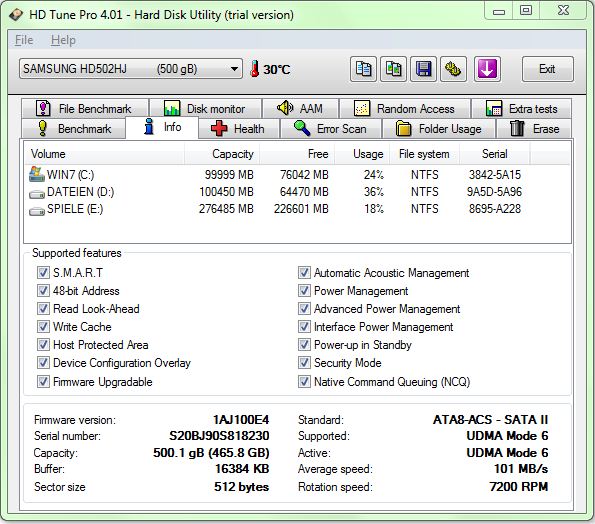

HDTune müsste eigentlich UDMA Mode 7 anzeigen, UDMA Mode 6 ist ATA133, dh. die HDDs laufen nur im PATA-Modus und nicht im AHCI Mode.
ähm.. was genau heißt das? ich denke ja gerade über eine neuinstallation nach. aber dieser hardware fehler wäre dann ja immer noch da, oder? weiß aber gerade nicht genau was du meinst. auf den bildern steht doch bei supported und active derselbe eintrag. stimmt das so nicht?
Das heißt zumindest nicht, dass etwas defekt ist. Vermutlich ist im Bios der Festplattencontroller als IDE eingestellt.

Edit: Hier noch etwas bezüglich des angezeigten U-DMA 6 Modus.
Ist zwar ein etwas älterer Thread...habe keine Ahnung, ob das von HDTune schon gefixt wurde.

Nach den release Notes zu urteilen, jedoch eher nicht.

ja, das hab ich vorhin auch über google gefunden.. weiß ich aber keine genaue aussage herauszulesen. die angaben von hdtune stimmen also nicht? aber eigentlich stimmen sie doch, da die platte ja tatsächlich nicht im ahci modus läuft. oder meinst du den punkt das bei supported die ahci option nicht angezeigt wird?

Edit 2: Hab mir die Pro Version mal installiert und siehe da, auch beim mir U-DMA 6. Ist also ein Auslesefehler von HDTune.
