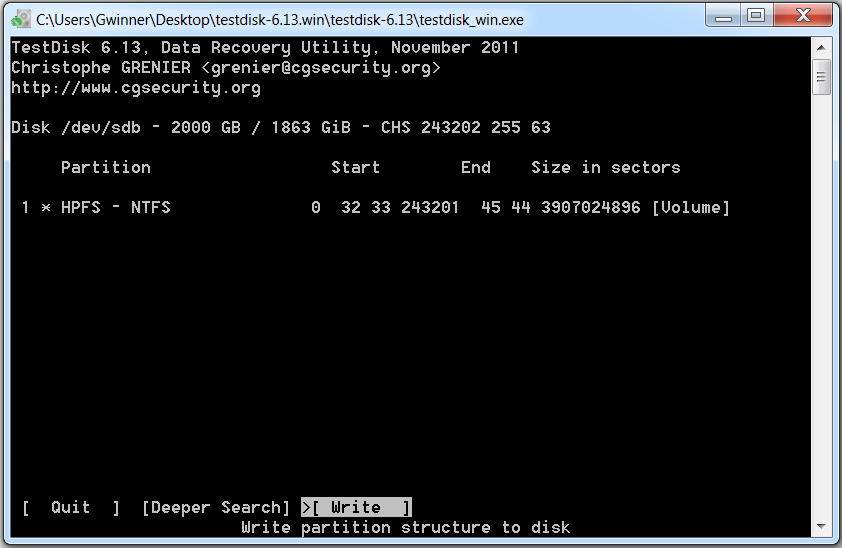

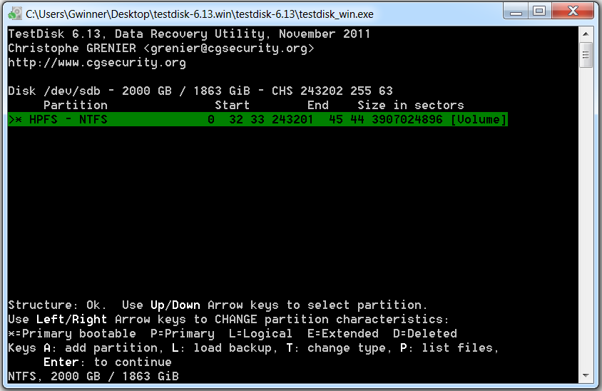

Heute hatte ich endlich die Gelegenheit, die Platte in einen anderen PC einzubauen. Der hat erstmal Ewigkeiten gebraucht, um zu booten. Dann habe ich eine Analyse mit TestDisk gemacht, wobei mir folgendes angezeigt wurde:

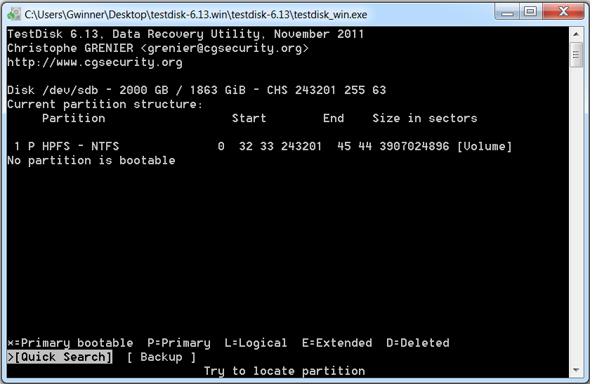

Weiter gings mit QuickSearch:
Soweit, so gut. Es gibt ja auch nur eine Partition auf der Platte.

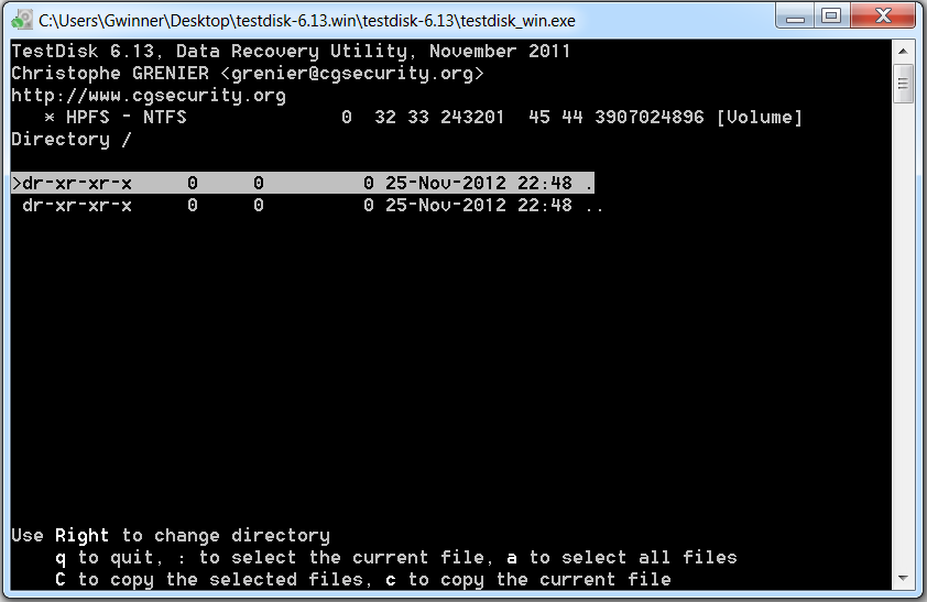

Wenn ich mir aber jetzt die Dateien anzeigen lassen möchte, erscheint folgendes:
Es sieht also so aus, als könnte TestDisk keine Dateien auf der Platte finden.

Jetzt bin ich mir nicht sicher, was ich machen soll. Bringt es was, mit TestDisk die Partitionstabelle neu zu schreiben? Also hier einfach auf "Write" gehen?
Bevor ich irgendwas falsches mache, wollte ich lieber nochmal nachfragen, nicht dass es hinterher schlimmer ist vorher.

Kennt sich jemand gut genug mit TestDisk aus, um mir zu sagen, ob es einigermaßen sicher ist, die Partitionstabelle neu zu schreiben? Oder sind die Daten dann erst recht weg?
Mit TestDisk nicht, aber z.B. mit Partition Manager. Wenn Du die Sicherung erstellt hast, kannst Du die von TestDisk ermittelten Werte ja mal auf gut Glück in die Partitionstabelle eintragen und sehen, ob es klappt - wenn nicht, dann entfernst Du die Werte einfach wieder. Voraussetzung ist jedoch a), dass die Platte mit "MBR" eingerichtet war und nicht mit "GPT", und b), dass es sich um eine "primäre" Partition handelt.
Völlig unnötig - wie der erste Screenshot zeigt, ist diese Information ja immer noch vorhanden.

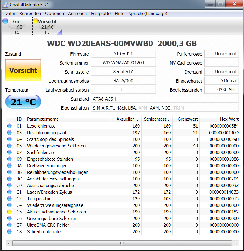

Klonen/Image der Platte ist zwar eine gute Idee, bei den Symptomen kann das aber mächtig in die Hose gehen.
Erst mal mit CrystalDiskInfo die SMART-Werte ankucken, sind die in Ordnung, dann stünde dem nichts im Wege; Klonen ist dann aber eher sinnnlos, weil man sofort rein lesend mit einem Rettungsprogramm die Daten zu extrahieren versuchen könnte. testdisk zeigt keine Dateien da drinnen an, also ist die entweder neu formatiert worden, alles gelöscht oder ein Filesystemfehler hat es hinweggerafft.
Läuft die Platte aber schon am Zahnfleisch vor lauter Fehlern, dann sollte man sich gut überlegen, wie man die Platte weiter quält und ob sie das auch durchhält. Normale Klonprogramme nuckeln dann nämlich an Fehlstellen ewig herum.

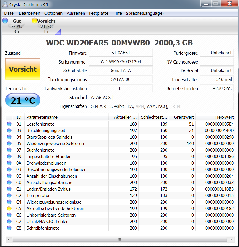

Hier ist mal ein Screenshot von Crystal Disk Info:
Sieht also so aus, als gäbe es ein Problem mit den "schwebenden Sektoren", was auch immer das heißt. Was würdest du vorschlagen, was ich jetzt machen soll?
