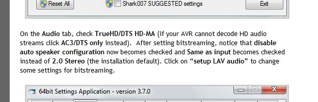

Deinstalliere AC3 Filter und installiere das Shark007 Codecpack da MPCHD keine Codecs mitbringt.
Dabei musst du eh die Win Einstellungen auf Stereo lassen, damit du zum AVR bitstreamen kannst.
Hier ein super Guide:
http://assassinhtpcblog.com/?page_id=39#guide1

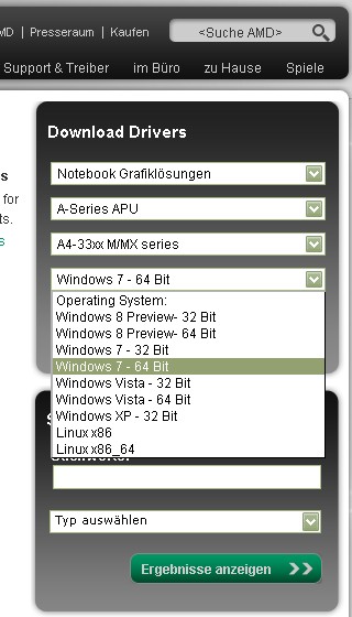

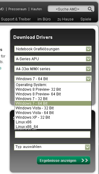

Ansonsten hast Du hoffentlich den richtigen AMD Treiber für deine APU versucht zu laden & installiert ..? (siehe Anhang 2)
!! Wenn Du eine "switchable" Grafikkarte hast, darfst Du den Treiber nicht installieren !!
Zum Installieren des AMD Treibers ist das .Net Framework 2.0 Voraussetzung -> besser gleich noch 3.0,3.5,4.0 inkl. aller Updates nachinstallieren & gut is !!

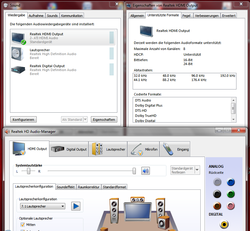

Nochmal:
Nutzt er PCM, kann er im Realtek Treiber einstellen was er eben an Boxen hat, ich nehme 5.1 an, will er bitstreamen, muss er stereo einstellen weil sonst beim shark007 Pack kein bitstream funzt, das hat ja mit deinem Setup nichts zu tun.
GUCK mal:

Tut mir leid, dass ich nochmal nachfrage, wieso darf er nur Stereo einstellen? Für den ersten Test - ja klar ... aber später?
Edit: Danke für Deine nochmalige Erklärung. Tut mir leid, wenn ich Dich noch nicht gleich verstanden habe ...
In deinem angehängten Bild steht aber, dass er ja gerade was anderes als 2.0 Stereo einstellen soll, wenn er Bitstreaming haben möchte: nämlich same as input.
2.0 Stereo kommt doch nur bei analoger Ausgabe hin bzw. ist als kompatible default-Einstellung vorhanden.
Vielleicht meinst Du aber mit "Win-Ausgabe Stereo" auch irgendwie die Einstellung im Win7 Audio Geräte Manager ..?
Grüße
Grüße

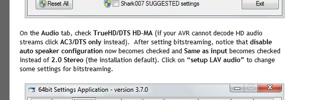

Ok, ich fang von vorne an:
Ich gehe davon aus dass man bitstreamen will.
Man muss zwingend in Win7 Gerätemanager bei den Soundoptionen STEREO einstellen.
Dann installiert man das Codec Pack
Im Tool selber wird Stereo als default übernommen und man darf dann unbedingt NUR 'bitstream' anklicken, niemals auf der linken Seite die lautsprecher einstellen, lies halt den Guide durch, wird ja alles gesagt.
Danach nimmt das Codecpack erst den Ton "AS IS" vom Film und gibt es im bitstream an den AVR weiter.
ffdshow DXVA kannst du dabei auch enablen damit die GPU die Arbeit macht.
Wenn du im Gerätemanager 5.1 einstellst, funktioniert das ganze nicht und man bekommt bei ALLEM nur stereo PCM, warum das so ist musst du den Typen der das codet selbst fragen.

Will man nur (L)PCM nutzen, dann klickst du das eben im Tool zum Codecpack an und stellst 5.1 im Gerätemanager ein.

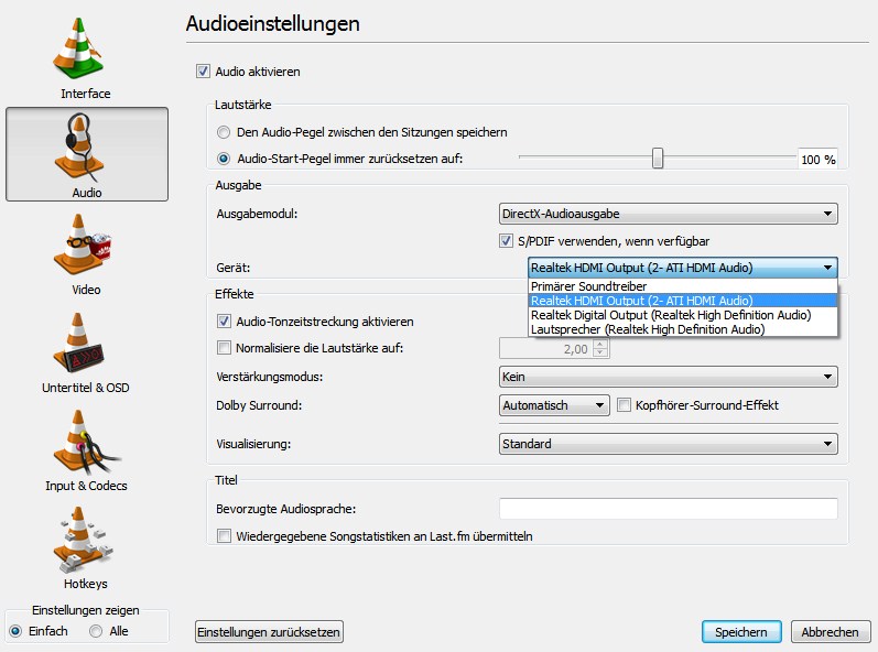

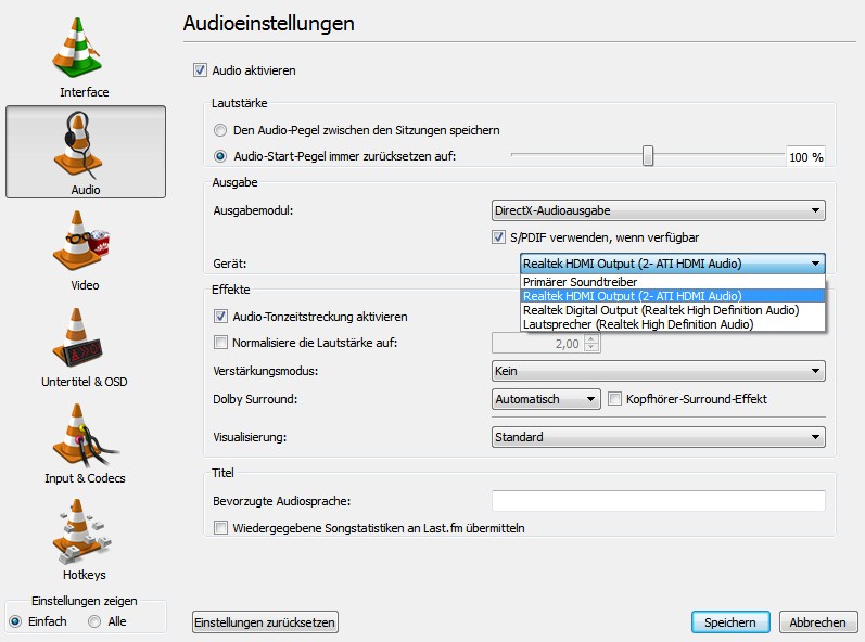

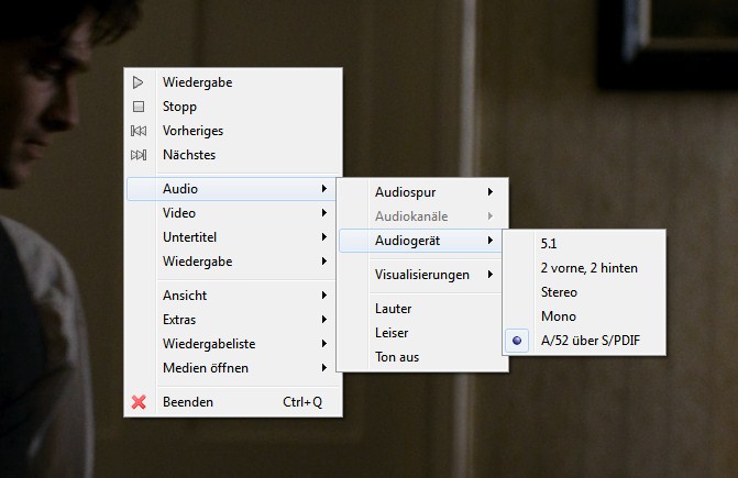

Hallo JACKA$$ !
Ja - auch beim VLC ist das etwas tricky, aber doch easy ! ;)
Mit [strg]+[P] in die Einstellungen -> Audio, dann:
1. Ausgabemodul auf "DirectX-Audioausgabe" stellen,
2. Bei "SP/DIF verwenden, wenn verfügbar" einen Kaken setzen,
3. Von "Primärer Soundtreiber" auf die "Realtek HDMI Output (ATI HDMI Audio)" o.s.ä. umstellen. -> [Speichern]
4. <Rechtsklick> Audiogerät auf A/52 über S/PDIF stellen.
(Evtl. noch einmal Stop & Play drücken)
Fertig!
Viel Glück, dass es auch bei Dir so funzt !! :cool_alt:
