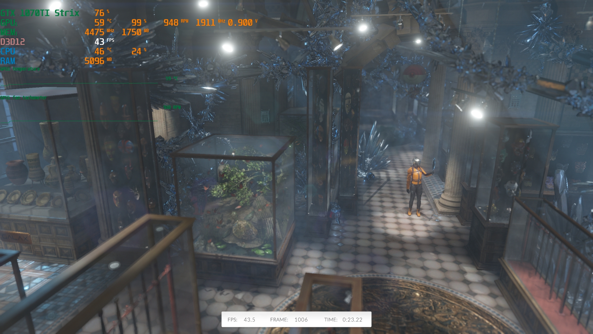

Shoryuken94 schrieb:
Der bereich unter 150 Watt ist aber für dedizierte GPUs relativ uninteressant. Für so wenig Leistung reichen heutige APUs locker aus
Niemals gar nie nicht, meine 1070TI Strix läuft mit absolut stabilen 1911MHz@0,9V@max Speicher OC, zu 90% der Zeit unter 140W. Das ist in den meisten Fällen schneller als die 1080 Founders.
Und meine ist eine überaus durchschnittliche Karte. 76%PT sind 136,5W.
Reaktionen: Sly123
