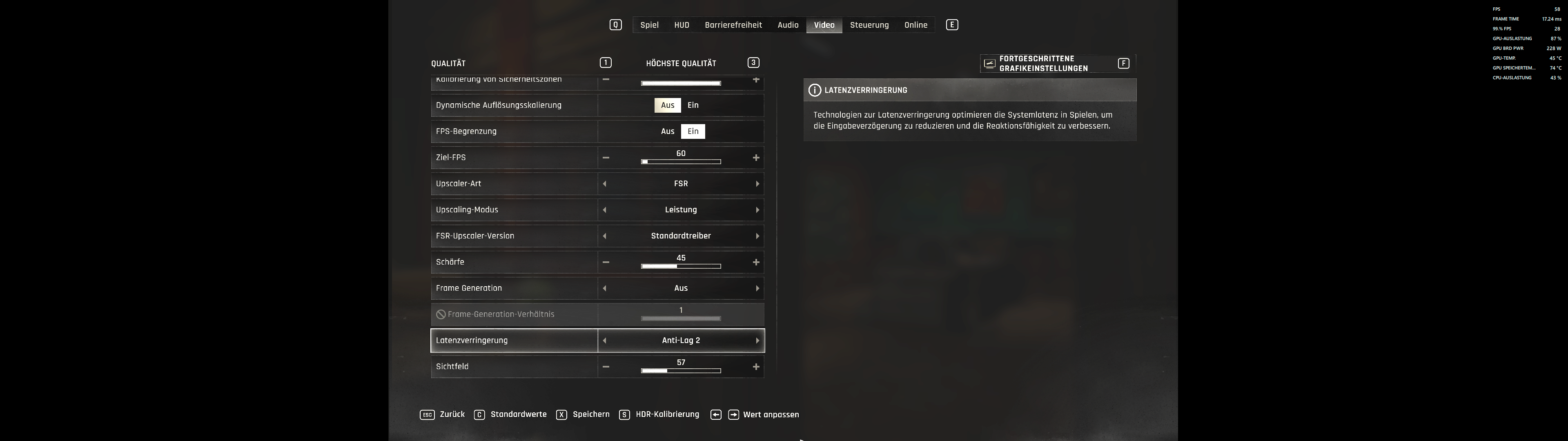

Mit deiner 9070XT hast du doch komplett ohne FG mangels Reflex schon einen höheren Input Lag als mit der 5070Ti auf 4x MFG.
Zumindest in den Spielen, die kein AntiLag 2 aka FSR Latency Reduction 2.0 bieten, was die meisten sein werden.

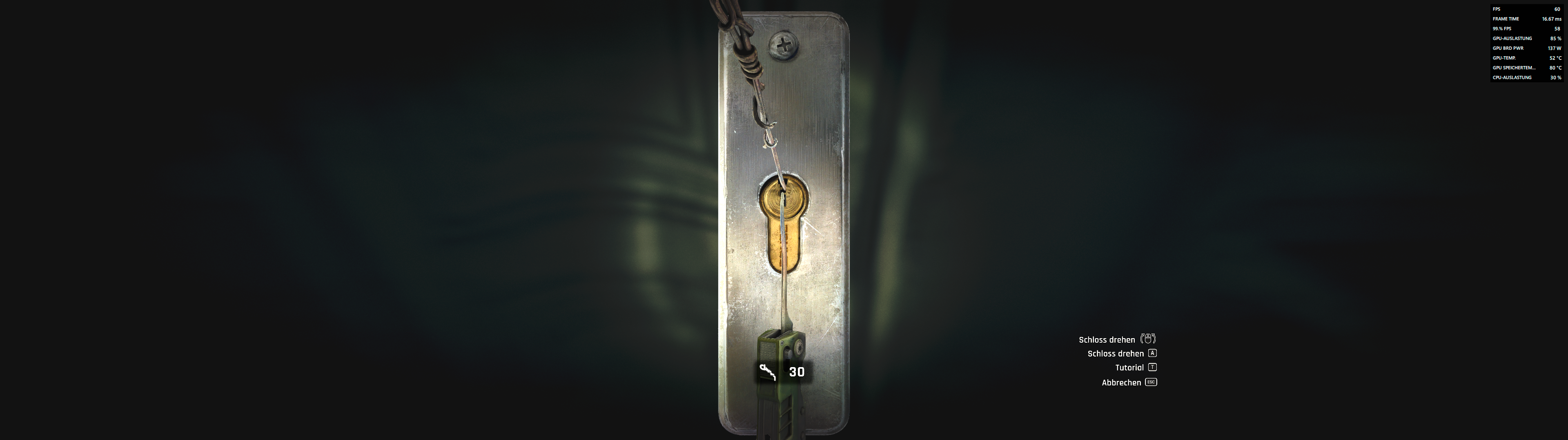

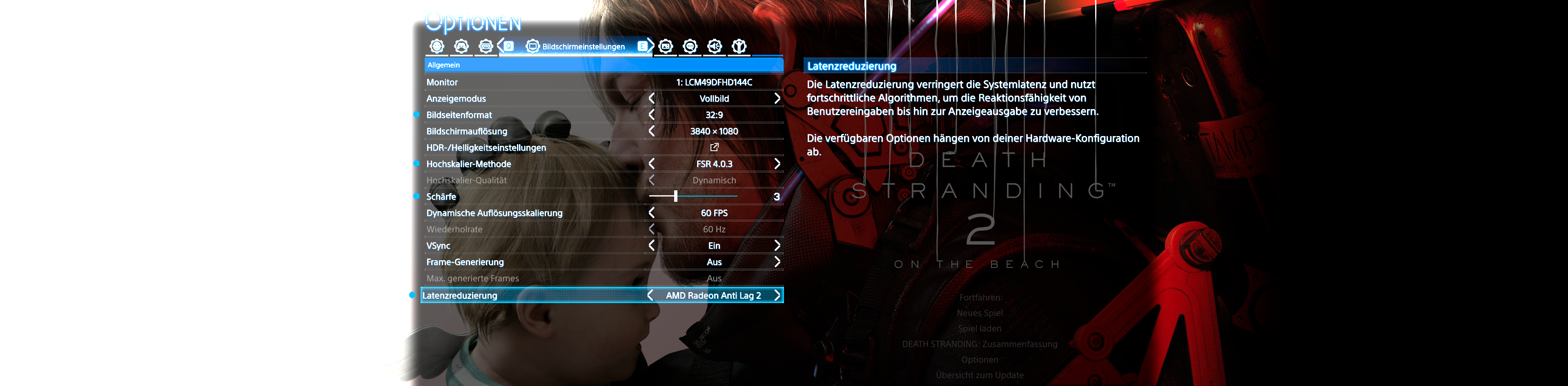

Beide Spiele unterstützen Anti Lag 2, bei DL-TB ist es sehr schlecht mit FG umgesetzt, am auffälligsten bei den Schlösser, die man mit Zeitdruck öffnen muß. Das ist bei Nvidia genauso mit FG, scheint am Game zu liegen. Bei DS2 ist es sehr gut umgestetzt.

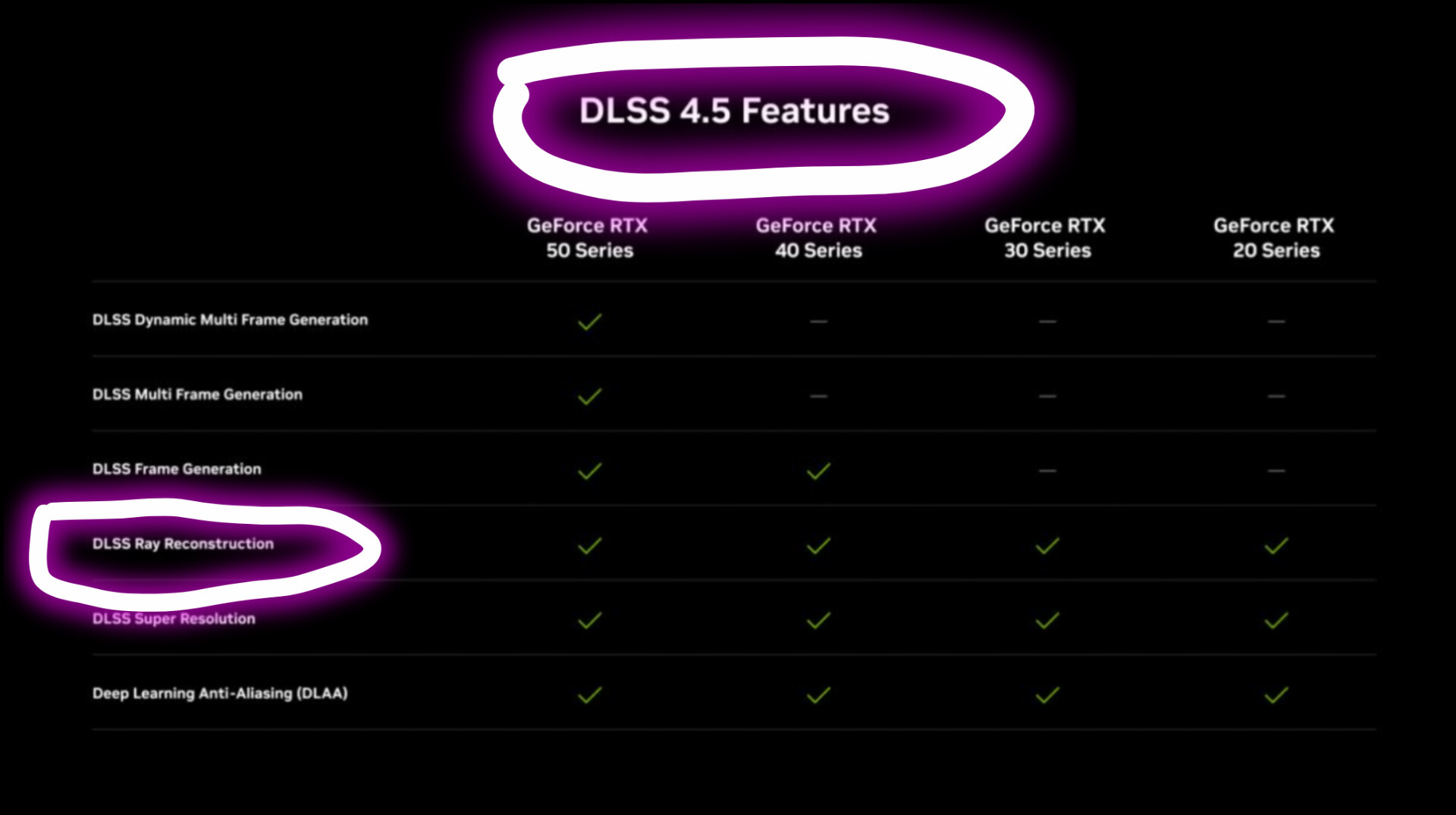

Also ist die Qualität vom Upsampling bei den Ray Reconstruction Presets D und E jetzt auf demselben Level wie von Preset K und L ?
Oder wurde von Nvidia gesagt das wenn man mit Raytracing/RR spielt eine niedrigere Upsampling Quali hinnehmen muss ?
Status Quo ist, da wo upsampling am wichtigsten ist, bei raytracing, ist die qualität auf dem level von vor 2? Jahren
Ray Reconstruction hat mit DLSS 4.5 kein Update bekommen. Das sieht entsprechend noch aus wie bei DLSS 4.
Reaktionen: Hotzenplotz45
Ray Reconstruction nutzt aber bereits seit DLSS4.0 ein FP8 Model.
FP8 wird beim normalen Super Resolution Upscaling aber erst seit DLSS4.5 genutzt.
Man könnte also argumentieren, dass beide jetzt auf dem technisch gleichen Stand sind.
Ist zwar eigentlich auch quatsch, weil es grundlegend unterschiedliche Techniken sind, aber ich finds schwierig zu argumentieren, dass Ray Reconstruction irgendwie "veraltet" wäre, nur weil es jetzt kein Update bekommen hat.
Ray Reconstruction wurde ja mit dem DLSS4.0 Update letztes Jahr bereits deutlich aufwändiger und fordernder für die GPU. Dazu der FP8 Umstieg. Da wird die Luft wahrscheinlich langsam dünn, weitere Verbesserungen zu bringen, ohne die Anforderungen weiter hoch zu schrauben.
Das Problem ist halt, dass Ray Reconstruction extrem viel Bildrauschen durch Pathtracing bekämpfen muss und gleichzeitig Upscaling machen muss und dabei so viele Details wie möglich rekonstruieren muss. Wenn man sich ansieht, wie ein Pathtraced Bild ohne Denoiser aussieht, dann ist das eh schon SEHR viel beeindruckender als das was normales DLSS bereits leisten kann. Ja, das RayReconstruction Bild ist etwas unschärfer. Aber dass es überhaupt so scharf ist, wie es ist, ist extrem beeindruckend. Ich fürchte der Weg hin zu einem wirklich sehr scharfen Bild wird ein SEHR langer Weg sein.
Alternativ nutzt man künftig eben DLSS5 und lässt das Bild komplett neu interpretieren. Dann kann es auch perfekt scharf sein. Sucht es euch aus... Signalrekonstruktion aus niedriger Auflösung + Rauschen gelangt halt irgendwann an theoretische Grenzen, welche auch mit KI auf diese Weise nicht überwindbar sind. Da müssen dann neue Ansätze her, wie eben DLSS5.
Reaktionen: Lurtz und Fika

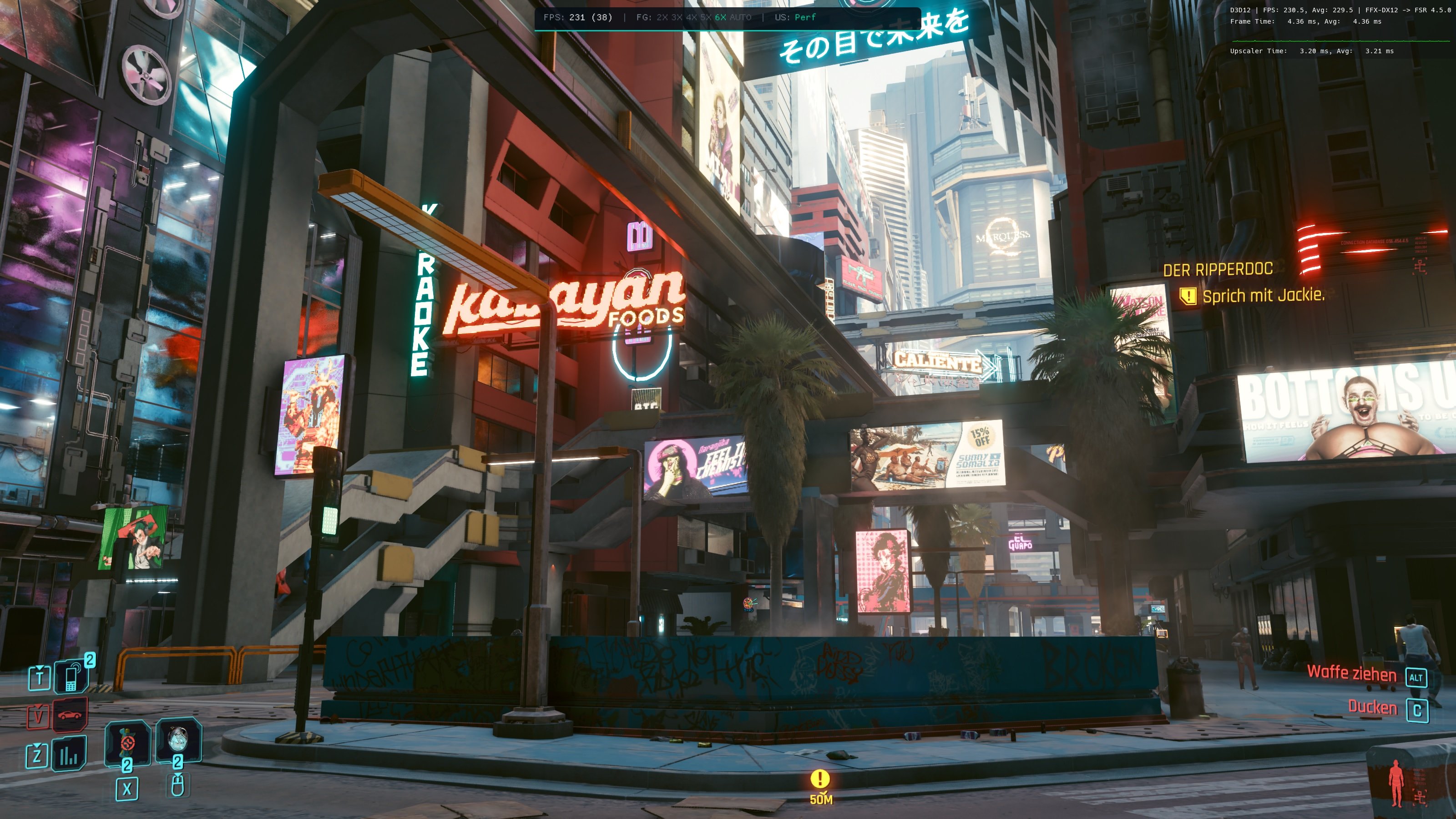

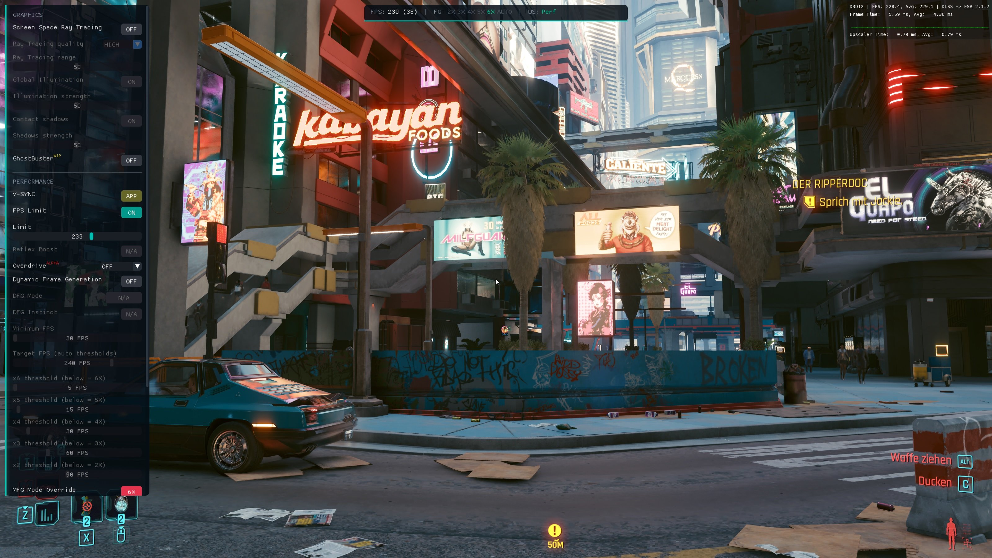

Karl S. schrieb:

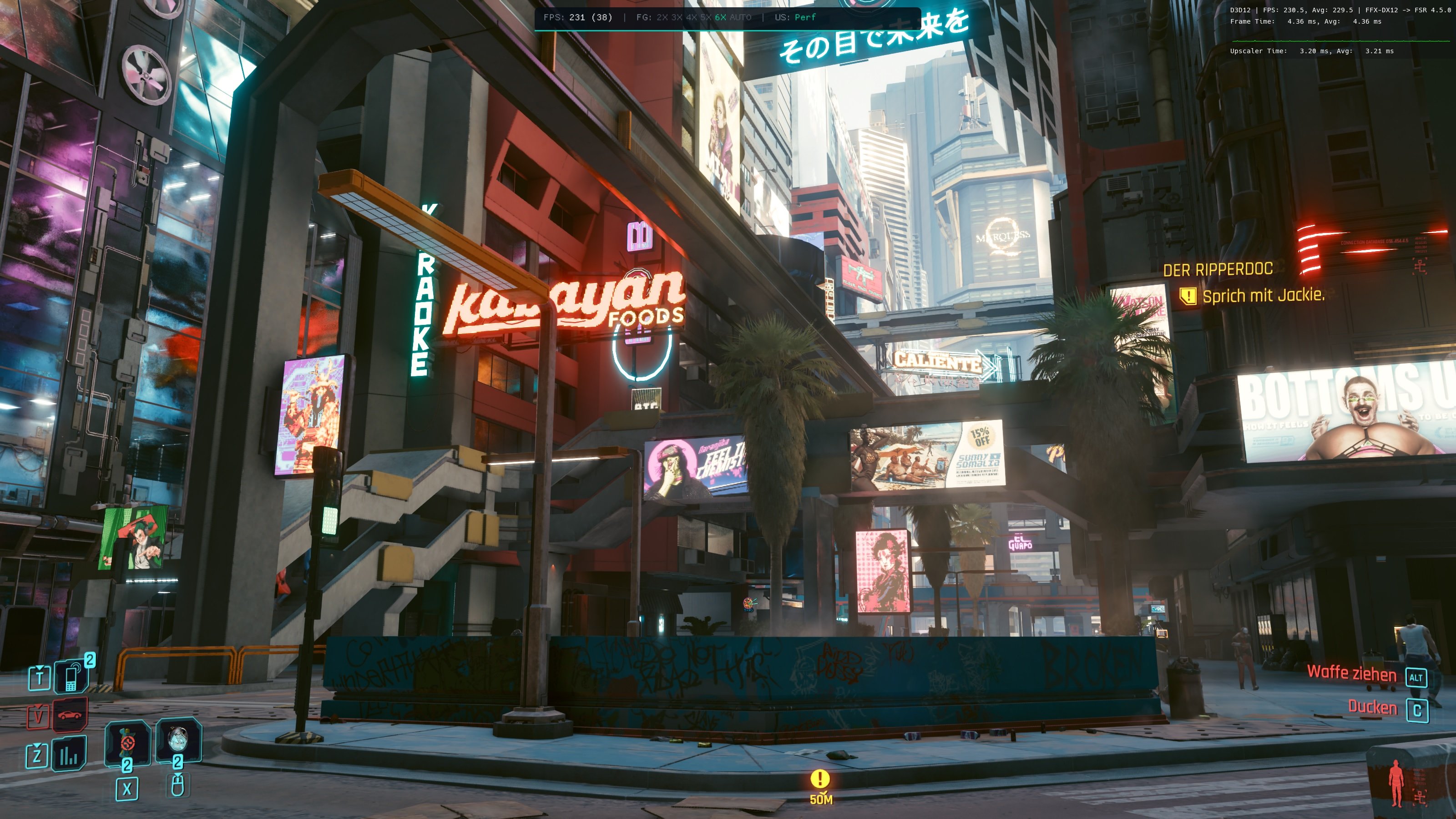

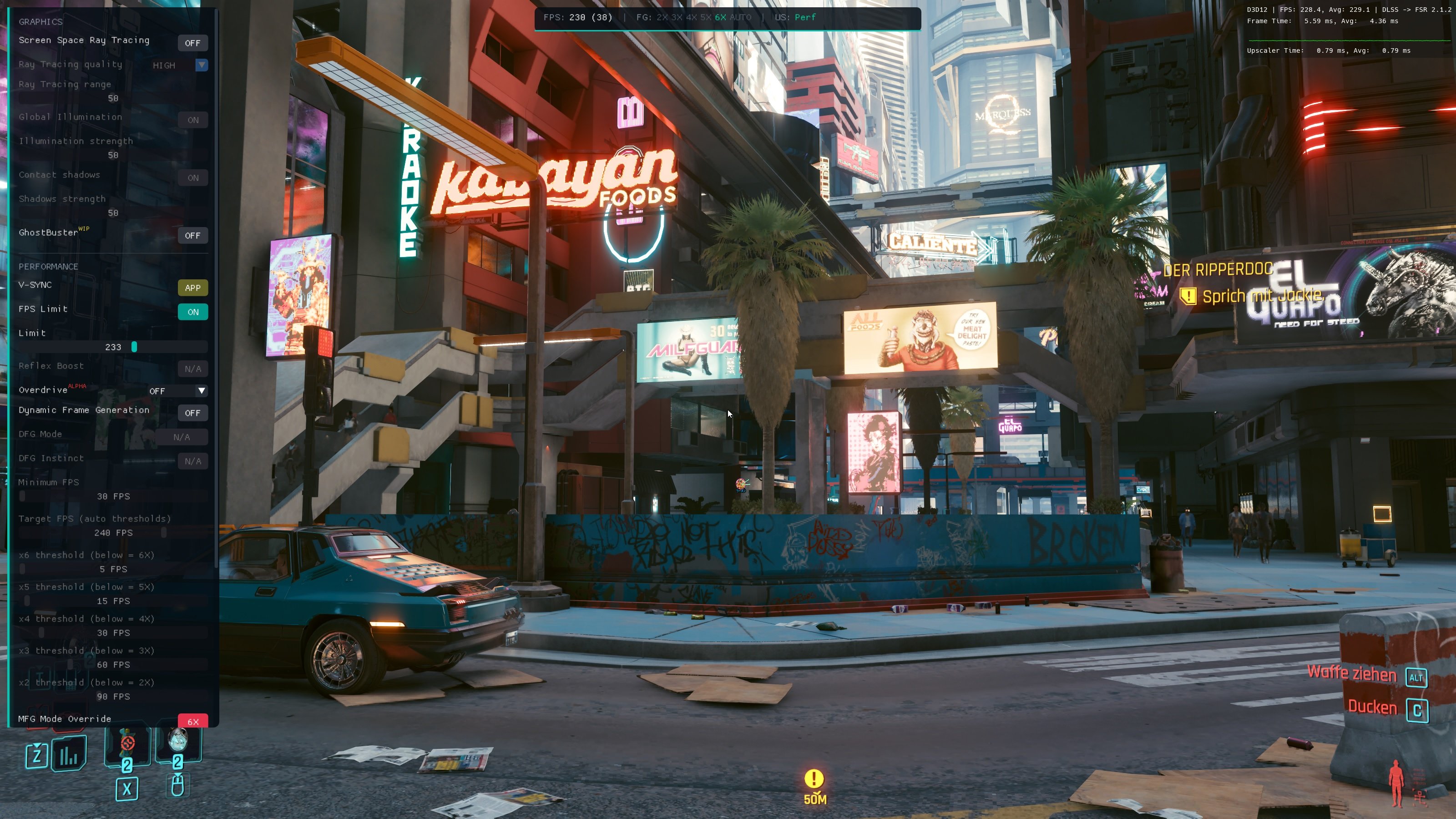

MFG auf den Konsolen?
Steamdeck und Ally sollten per DLSS-Enabler x6 können, ... Streamline V211 ins game.exe-folder packen
btw.
In CP2077 war bei meiner RDNA2 im Gamemenü nur bis x4 anwählbar, aber Override x6 funzt.
(sollte also in allen SP-Games wo das alte MFG x4 drin ist so funzen, ... incl. Reflex/FSR latenzreduktion)
und
ein Wechsel von FSR2.1.2 auf FSR 4.0.2 kostet@1800p/900p bei mir zusätzlich 2,5ms (Anhang2 vs Anhang1)
(sollte man nur nutzen, wenn die base Fps gut genug sind)

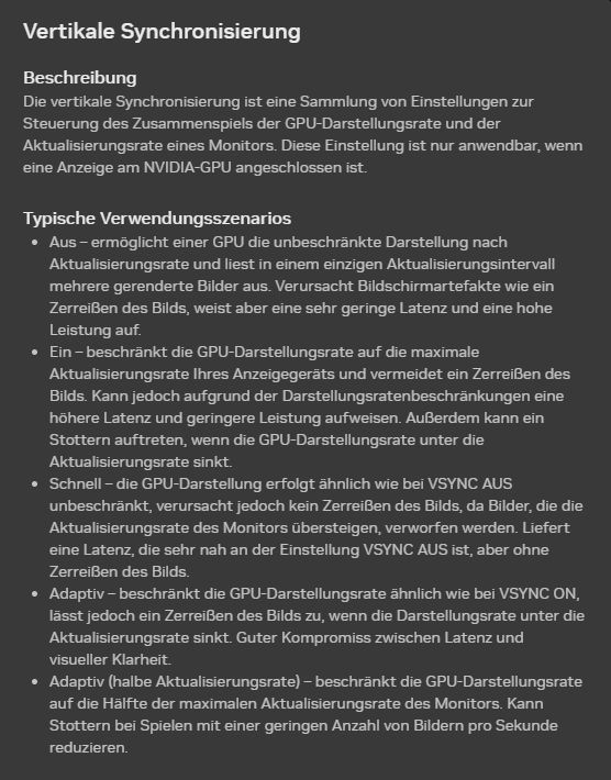

Dr.Death schrieb:
Mag mir einer bitte erklären, was nun bzgl. VSync bei Verwendung von GSync und DFG am sinnvollsten ist?
Treiberseitiges Vsync, funktioniert aktuell bei DFG nicht, hat Nvidia gestern bestätigt. Somit funktioniert auch Gsync nicht korrekt.
In der Regel stellst du Gsync und Vsync (normal) in den Globalen Einstellungen der Nvidia app auf "ein" und capst deine max. Bildfrequenz auf einem wert unterhalb der Hz deines Monitors ein. Dafür gibts eine Formel:
(Bildwiederholfrequenz - (Bildwiederholfrequenz x Bildwiederholfrequenz / 4096) = FPS-Obergrenze)
Ich habe bei meinen 240 Hz Monitor eine max. Bildfrequenz von 225 hinterlegt.
Das ist der Wert, den du auch bekommen würdest, wenn du geringe Latenz bzw Reflex aktiviert hast. Da läuft Gsync einfach am besten bei der geringsten Latenz. Geringe Latenz brauch man in der Nvidia App aber nicht aktivieren, Reflex ingame gingegen schon.
