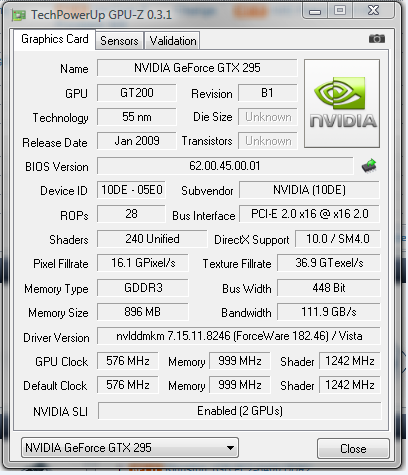

Watt? Du hast doch mit GPU-Z die Angaben Deiner Grafikkarte überprüft. Das ganze sollte so aussehen:
screenshot-04-05-2010-16_35_32-png.185364

Es fehlt KEIN Speicher! Deine Karte hat nur 896 oder so, du darfst die 2x 896 NICHT zusammenrechnen!
