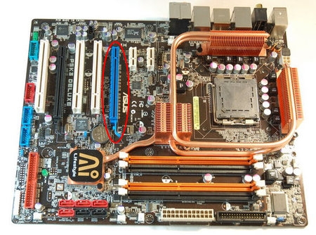

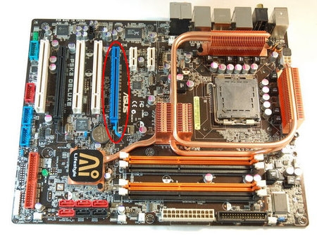

was hast du denn für ein Board oder PC?
die Grafikkarte muss auf den langen Steckplatz (rote Markierung)
einfach blos rein schieben in die Nut
