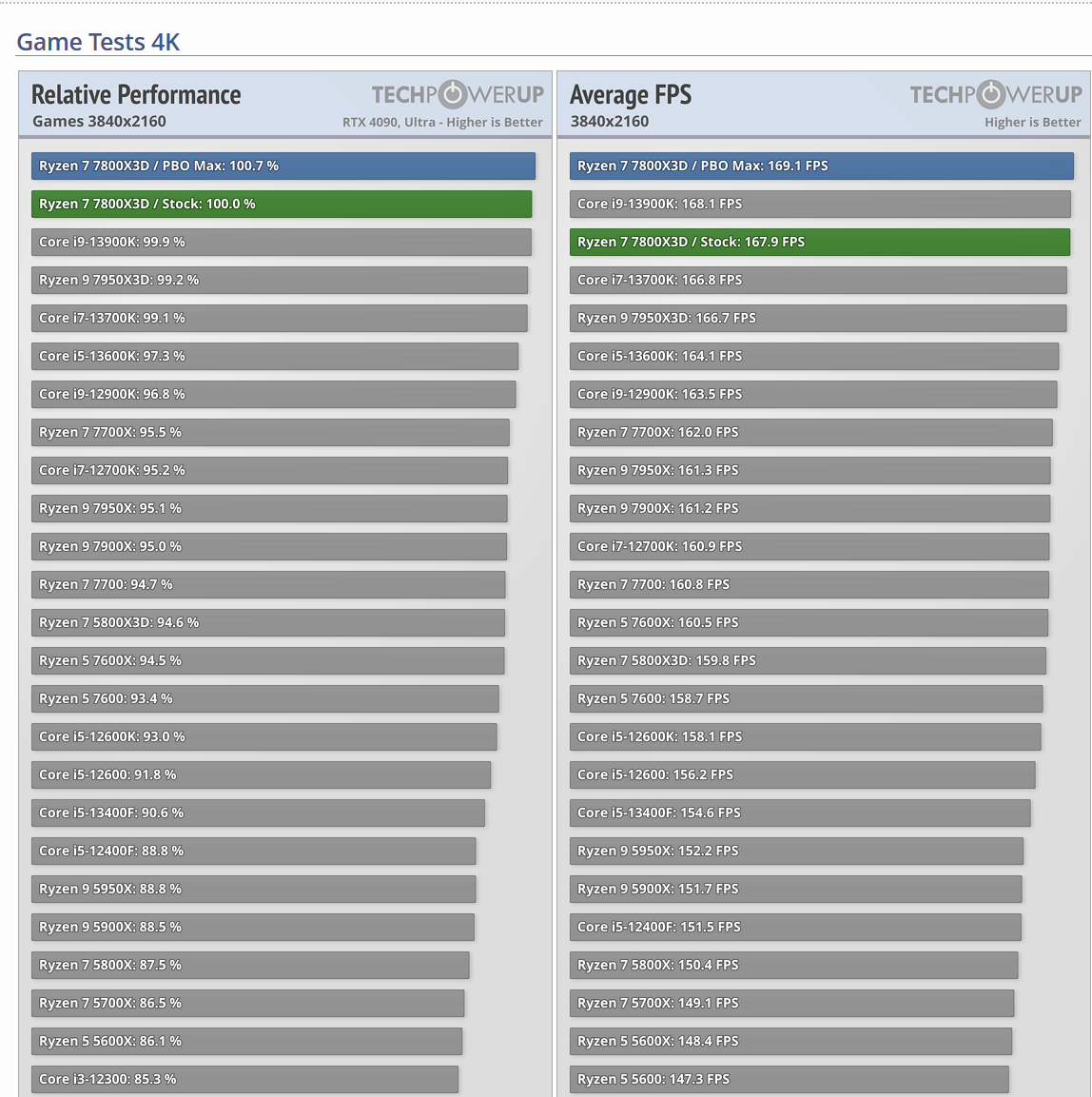

Wird wohl die CPU in Kombi mit Ram sein. Ein 5600x reicht gerade so in QHD nicht eine 3090ti auszubremsen. Der 3700x ist ein Stück langsamer.
Wenn du in 4k zockst wird sich zwar eine neue CPU bemerkbar machen aber vielleicht nicht in dem Masse und in der Art wie du es dir vorstellst.
Immer wieder gerne über mehrere Games zur Orientierung. Ein 5800x3d könnte eine gute Lösung sein-
