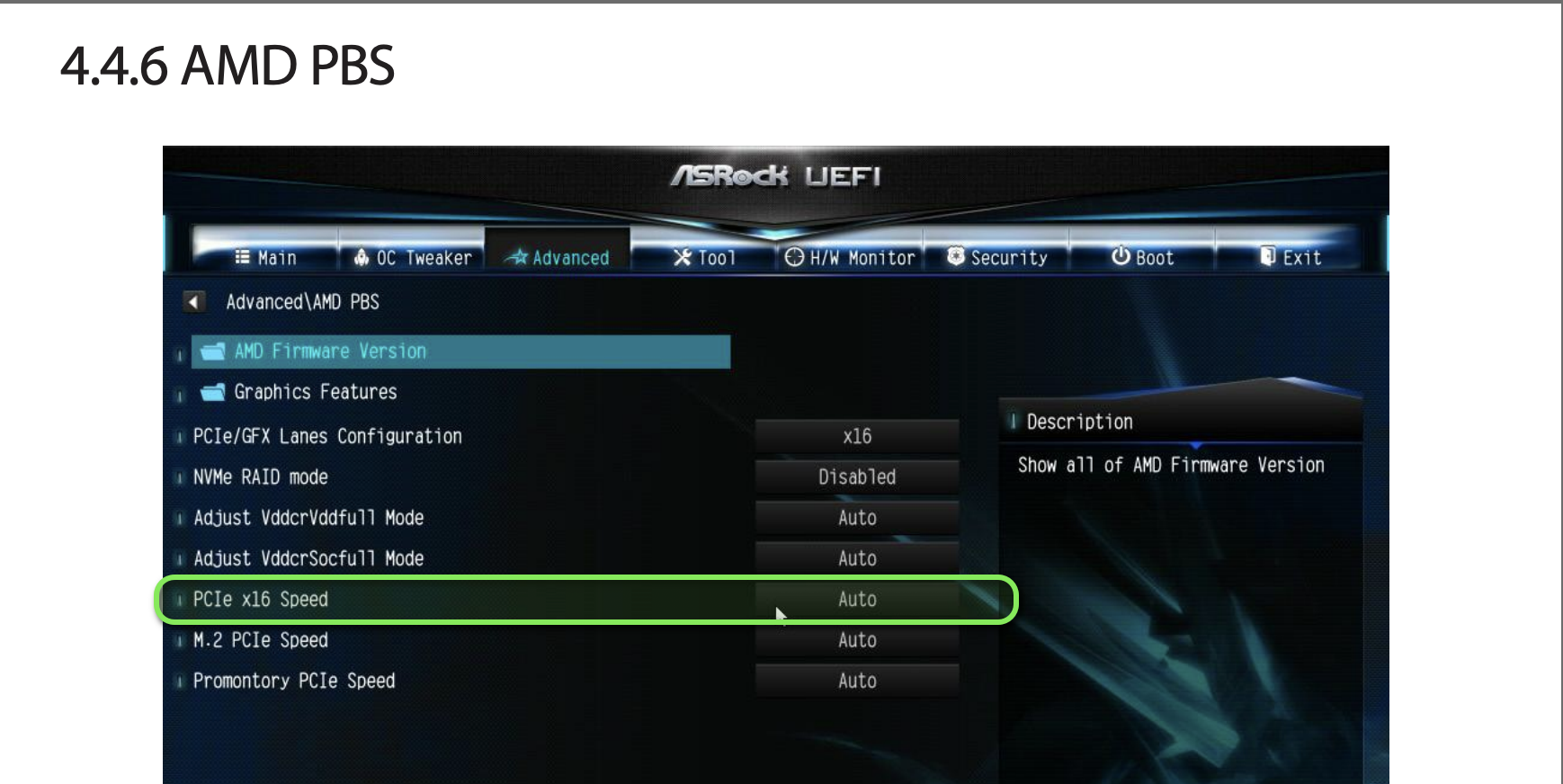

Ich denke da hast Du nicht richtig geschaut ->
Cu
redjack
Reaktionen: Bimmler
Cu
redjack

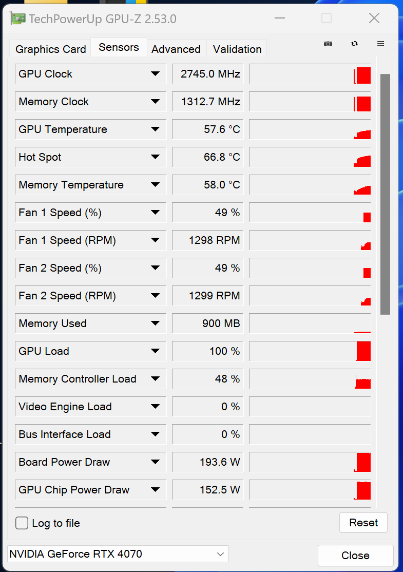

Den leicht versteckten Punkt habe ich übersehen...x16 war schon ausgewählt und dann gabs noch einen Punkt der hätte vielleicht was bringen können. PCIe/GFX Lanes Config.......dort hab ich mal von Auto auf gen4 gestellt. hat auch nichts gebracht.
Hab die Karte und die beiden Riser Karten ausgebaut, durch gepustet und wieder zusammen gebaut....auch nichts. Weiter 5FPS und fehlende anzeigen in GPU Z. Um die Karte direkt mit dem Motherboard zu verbinden muss ich das ganze Motherboard ausbauen und daneben legen....das mache ich morgen früh. Wenn dann die Karte funktioniert....was mache ich dann? Sind die Riserkarten plötzlich defekt oder die RTX 4070 inkompatibel damit? Dann würde ich sie eher umtauschen als mir ein anderes Case zu kaufen......ich habe lange nach solch einem case gesucht was meinen optischen Wünschen entspricht...... Oh man ey.....
Vorzeitige Lösung
Habe jetzt von Auto dann auf Gen 4 (hat nichts gebracht), dann auf Gen3 umgestellt. Jetzt bekomm ich in Furmak über 100 FPS und die Daten in GPU Z sind jetzt auch da....
Aber warum lief die RX 5700 XT die auch PCIe 4.0 x16 hat, mit der Auto einstellung ?

Okay....gibt es bessere riser Karten/ Kabel anstatt die beim Case dabei waren ? Ich MUSS mit riser arbeiten, anders funktioniert die Anordnung im case nicht.

Bitteschön für die Lösung.
Du wirst mit Gen3 leben müssen oder dir alternativ ein RiserKabel suchen müssen, das mit deiner Konfiguration kompatibel ist.
