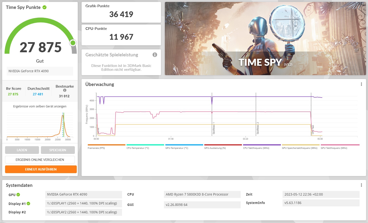

Hier mal ein Benchmark von mir mit einer RTX 4090 und einer 5800X3D. Vielleicht hilft dir das?
Reaktionen: Shanti16

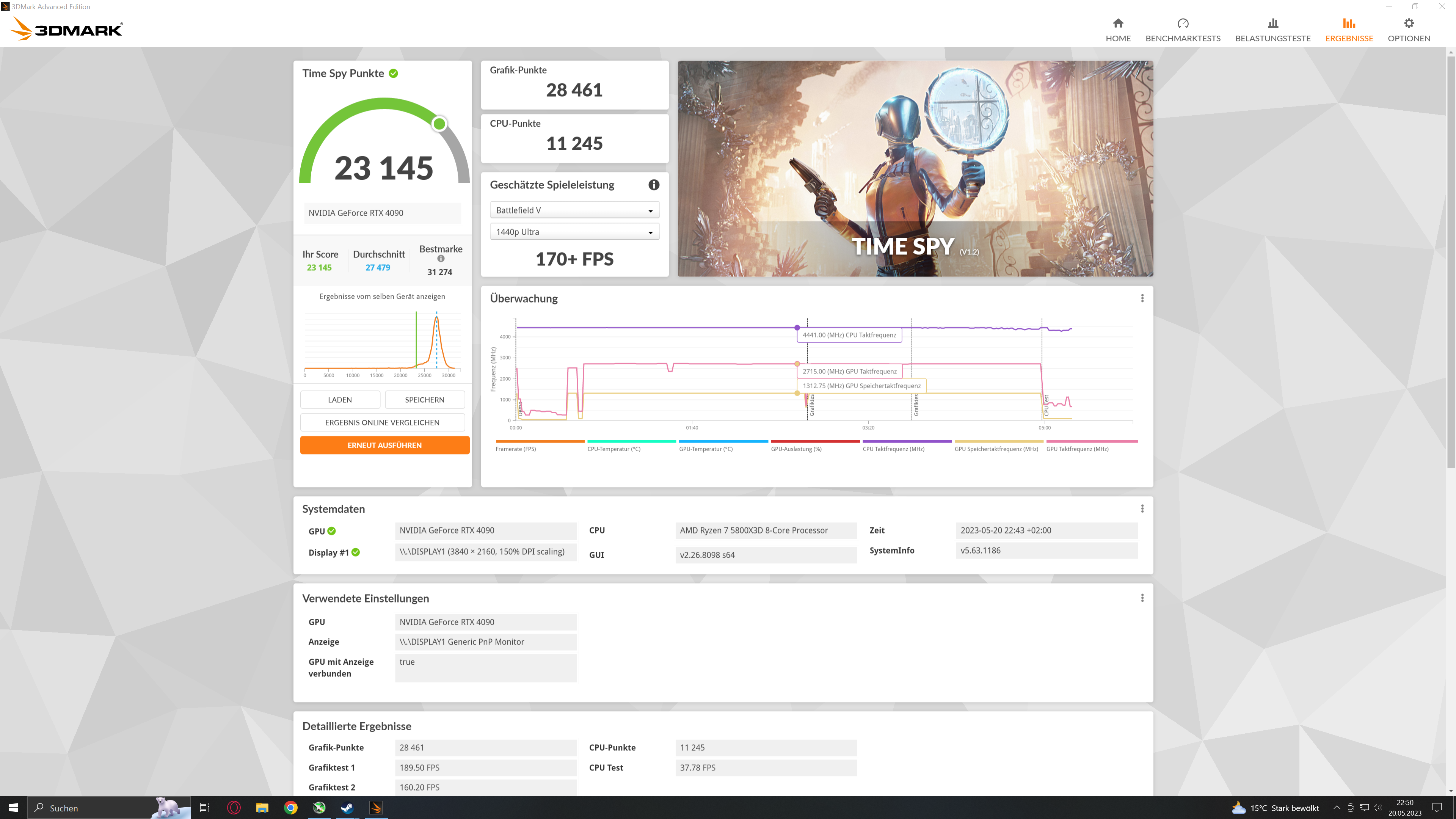

Ich hab mir jetzt die neue CPU geholt also den 5800X3D. Hab auch mal ein Benchmark gemacht mit Time Spy aber leider komm ich nicht auf das erwartete Ergebnis.
z.b. @njal hatte mir sein Ergebnis gesendet mit der gleichen Konfiguration aber leider ist bei mir das Ergebnis deutlich schlechter ausgefallen.
Ich hab auch mal die Screenshots mit den Werten angehängt.
Was könnte ich machen das dieses Problem behoben wird ?
Vielen Dank schonmal.
EDIT: Der Prozessort lief die ganze zeit zwischen 4,4 und 4,5 Ghz
Hmm... Stock sollte die Karte allerdings wirklich mehr als 27k schaffen.

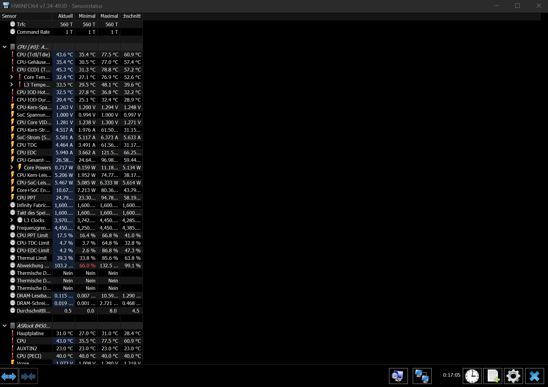

Ich hab auch gesehen bei HWInfo das die CPU im CB 23 nur 96 Watt zieht liegt ja drunter als sie eigentlich sollte.

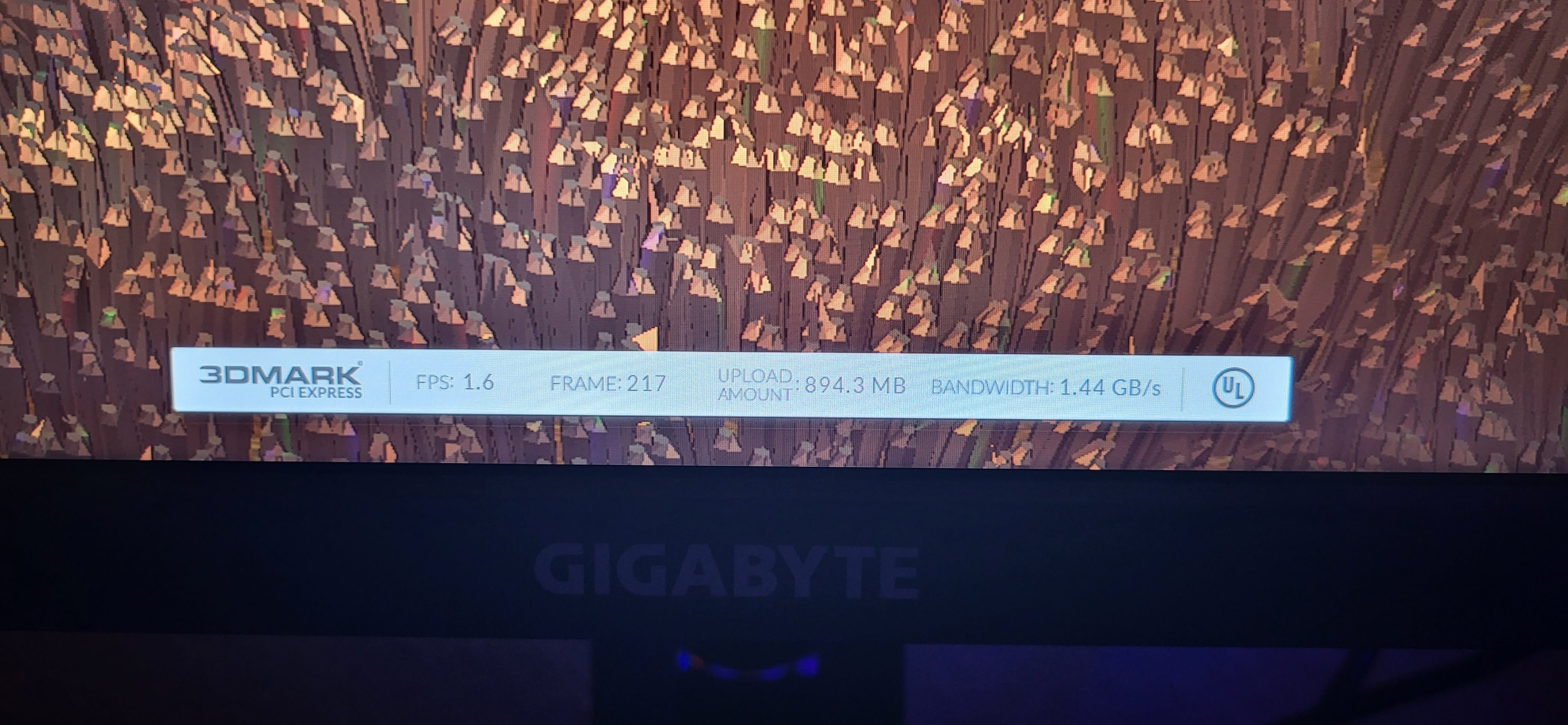

@HisN Also bei mir fällt das eher Mager aus...
Reaktionen: HisN
Bandbreite 1.44 GB ist etwas mager^^
Kein Wunder wenn der Test langsam läuft.
Nicht dass die Karte nur eine Lane bekommt.

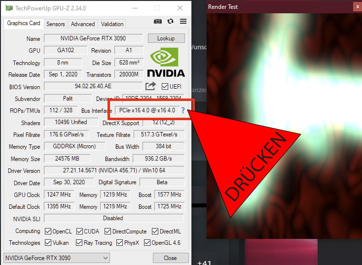

Bitte als Gegentest ein mal einen Screenshot von GPU-z wenn der Rendertest läuft (das Fragezeichen drücken).
Die 2. Zahl MUSS von @16 1.1 auf @16 4.0 hochgehen, nur kurz eventuell. Aber sie muss hochgehen.

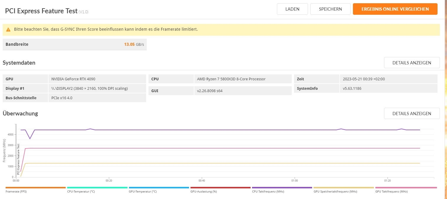

Ich hatte jetzt nochmal das BIOS geflasht & hab es nochmal versucht irgendeine Einstellung war da wohl komisch.
Jetzt sieht es anders aus.
Bild kommt
Ich mach jetzt nochmal einen Time Spy und schau mir dann die Ergebnisse an
Is immer noch mager, aber besser.
Bitte trotzdem einen Screenshot von GPU-z wie in #35
