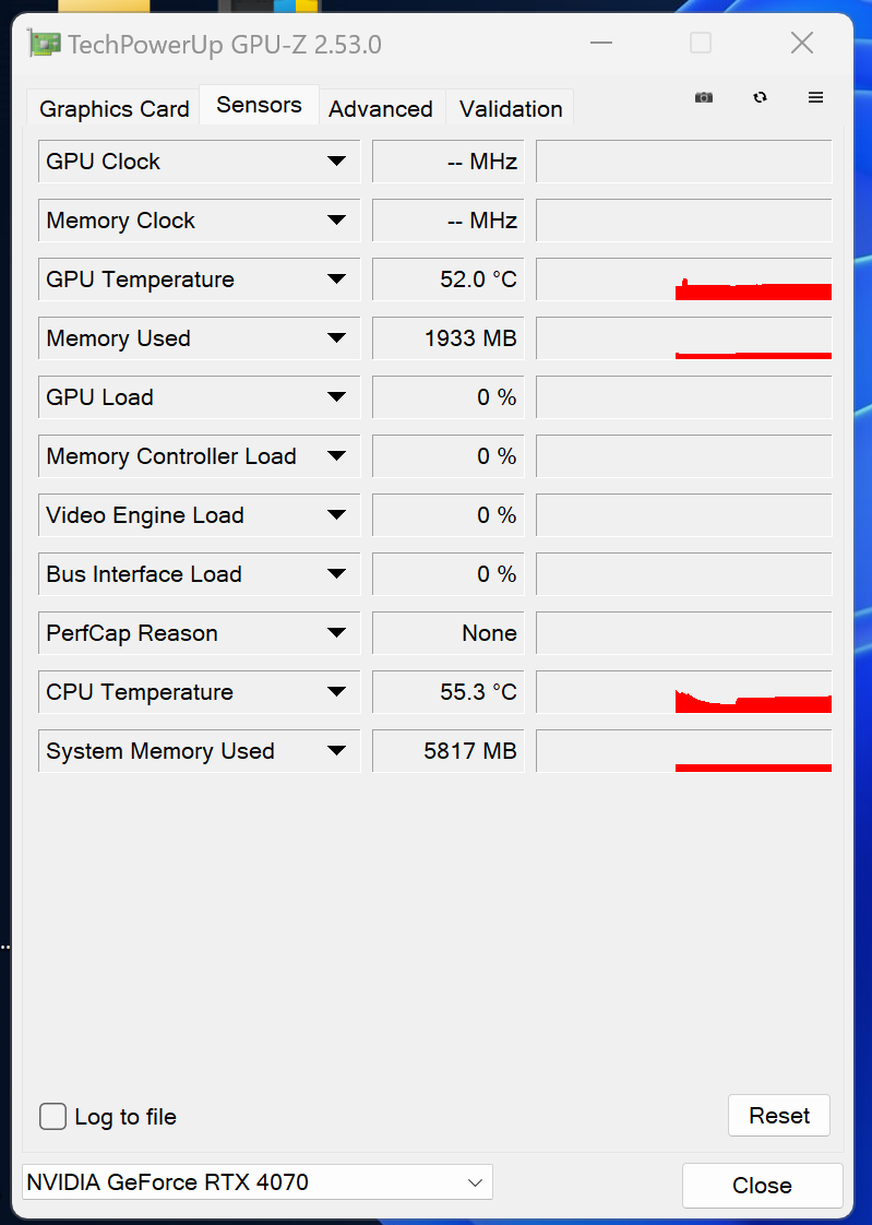

Ich hab jetzt furmark in 1440p kurz laufen lassen udn dann auf die Sensoren geschaut, wenige angaben und nur 5 FPS.
So sieht das hier aus mit einer 1660 ti (nicht lachen...)
Und solange bei Dir bei GPU Clock garnichts steht, wird die Karte nicht am laufen sein.
