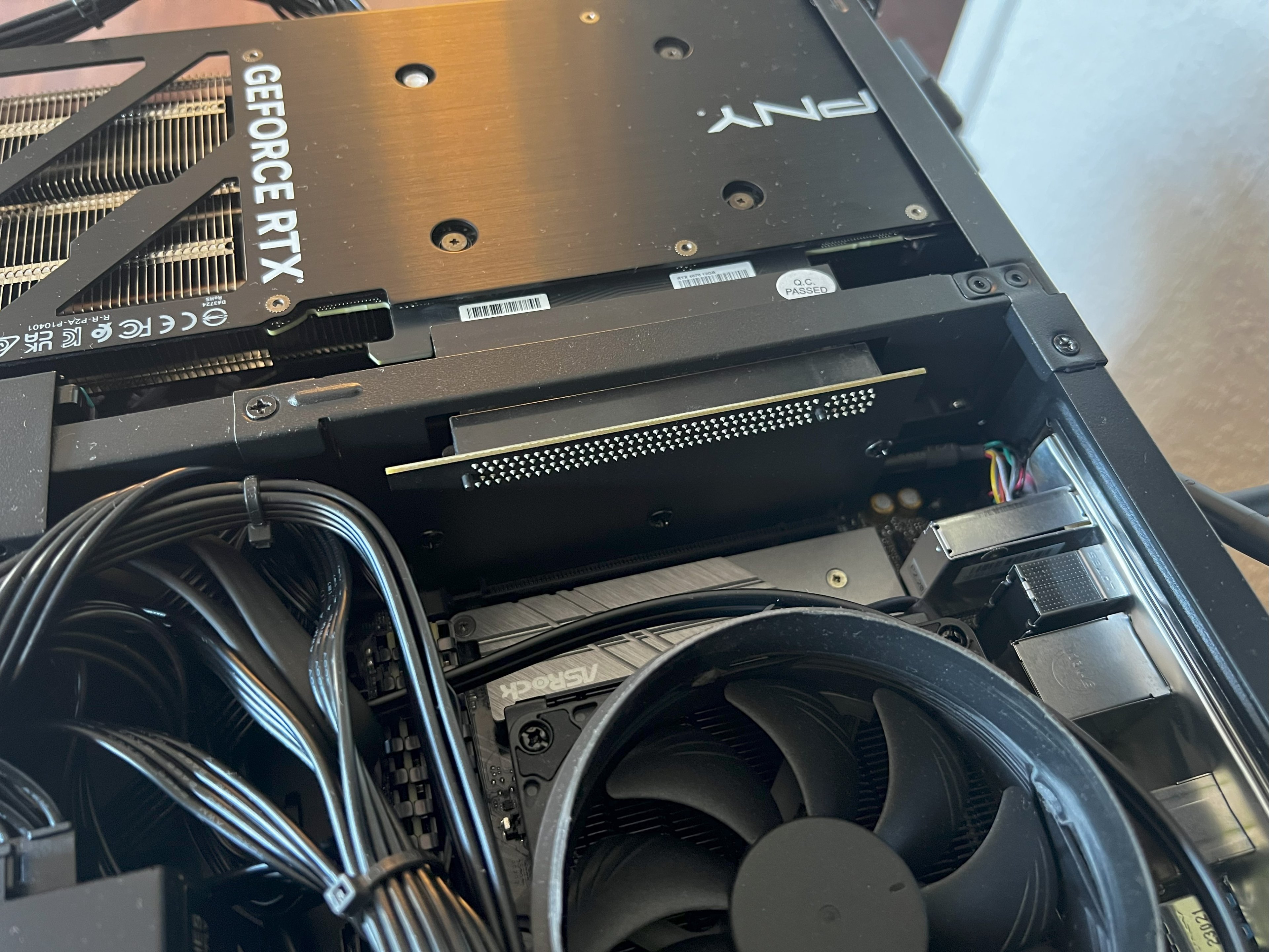

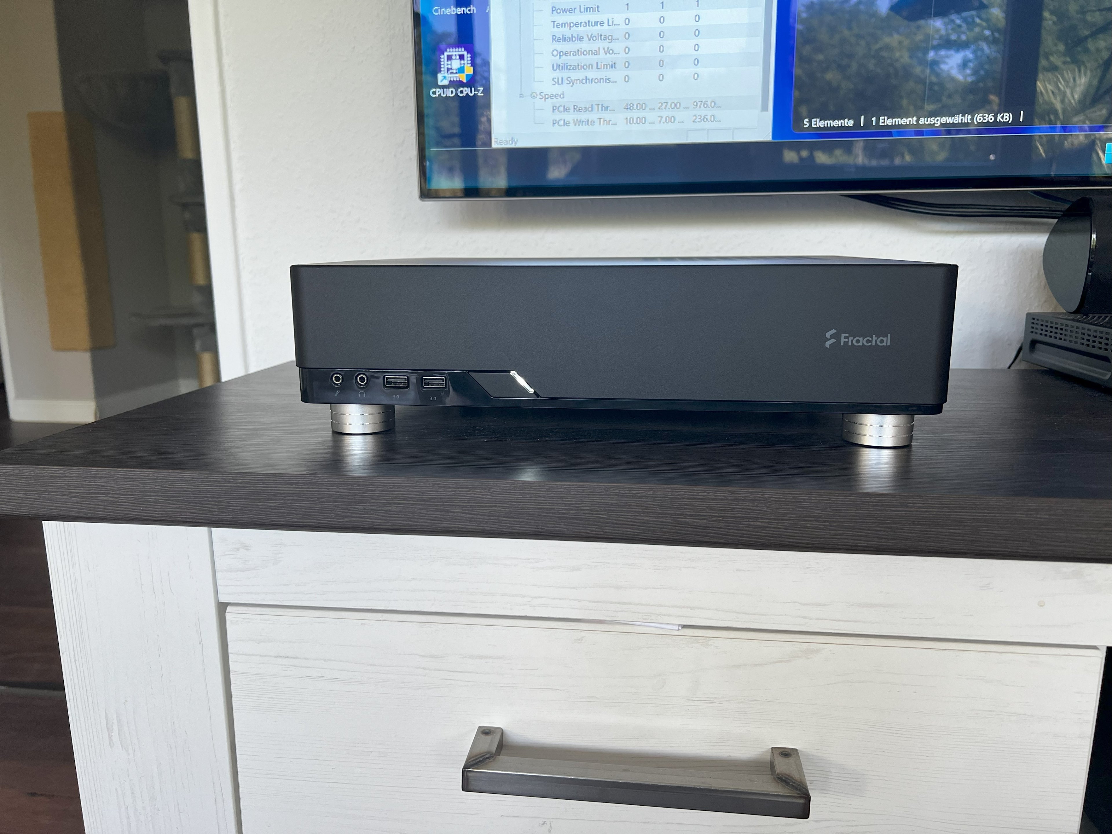

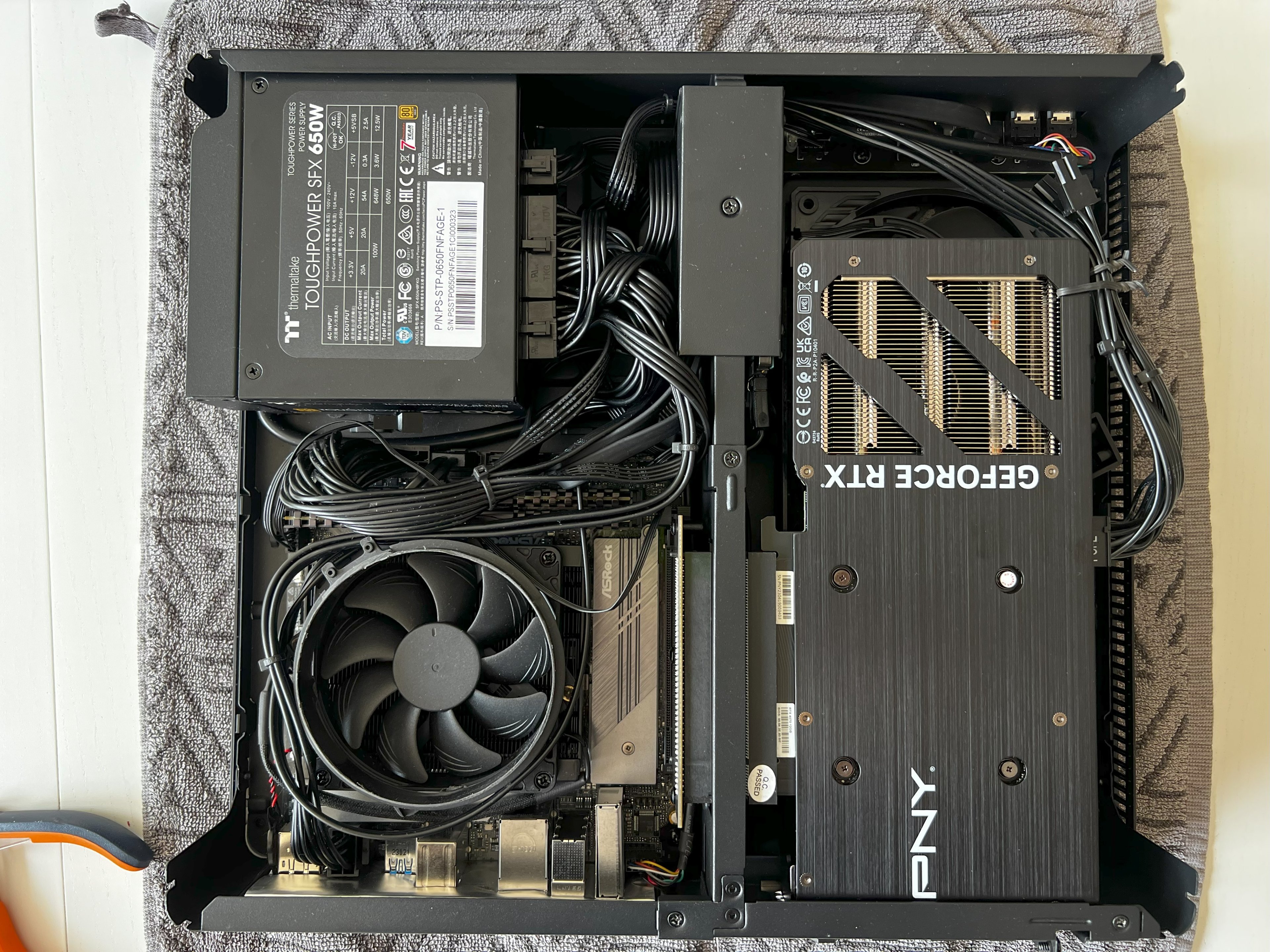

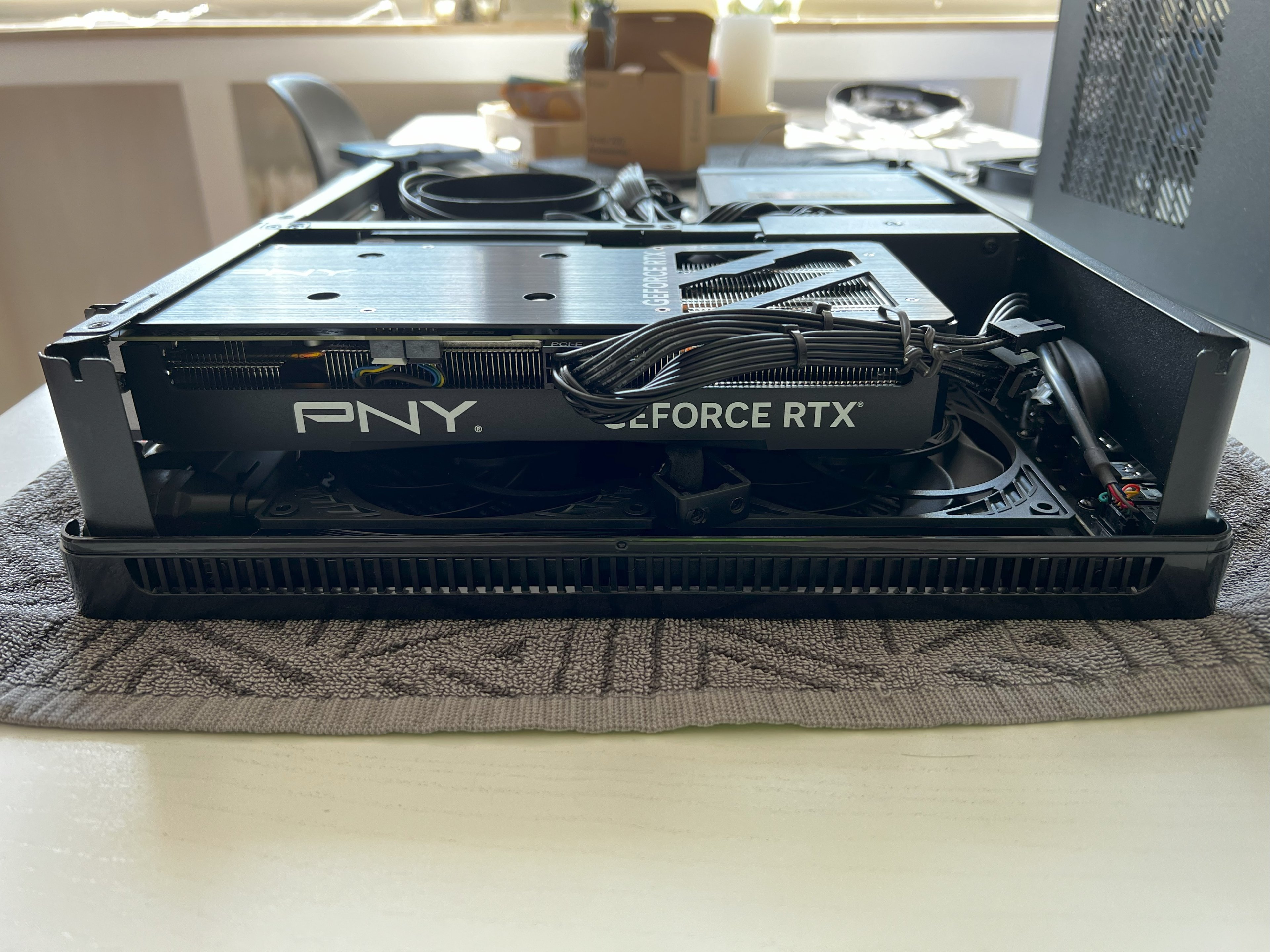

Hier mal abschließend ein paar Bilder:

Bimmler schrieb:
Es ist kein Gurkenkabel sondern zwei feste Karten zum Case von Fractal-Design die dazu gehören.
Mit Gurkenkabel meine ich halt generell alle Riserkabel :p
Ich halte davon einfach nichts. Allerdings muss ich auch zugeben: Optisch sieht deine kleine "Konsole" echt gut aus.
Wobei 79°C für eine 4070 schon sehr hoch sind. Meine RTX 4090 kommt da nicht einmal in die Nähe von. Aber klar, eine gute Kühlung ist in so einem Gehäuse sehr schwierig. Laut CB Test kommt eine 4070 auf round about 66°C unter Last.
Wichtig: Sehr hoch heißt natürlich nicht das die Temperatur zu heiß im Sinne von "kann was kaputt gehen" ist.
Edit: Ah okay, unter Furmark. Dann scheint die Kühlung ja doch nicht soooo schlecht zu sein, wundert mich ehrlich gesagt.
