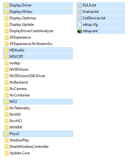

Hi,
ich lade immer die aktuellsten Nvidia-Treiber und installiere diese - zur Not habe ich auch immer einige Versionen auf dem Rechner, die nicht mehr aktuell sind, falls doch mal ein neuer Treiber Probleme macht. Ich entpacke die EXE-Datei und entferne dann in dem jeweiligem Ordner all die Ordner, die ich gar nicht benötige.
Wie macht Ihr das? Installiert Ihr das komplette Paket inkl. Experience, NV, ShadowPlay und Co.?
Ich habe heute den aktuellen Treiber geladen und werde nur die markierten Ordner und Dateien beibehalten, den Rest löschen und dann installieren - welche Erfahrungen habt Ihr dahingehend gemacht?
So sieht meine Auswahl der Inhalte aus, die ich aus dem Treiber behalten werde, die nicht markierten Objekte lösche ich - oder habt Ihr eine bessere Empfehlung?
Gruß

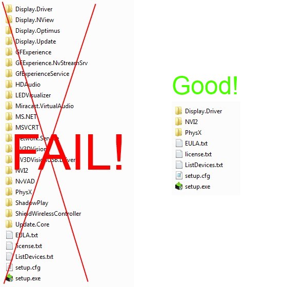

Am Ende brauchst Du nur diese Dateien, wenn Du es drauf anlegst.
Ich entpacke auch immer vorher, damit mir NV nicht mit dem Müll die C-Platte zukleistert, und installiere dann aber Benutzerdefiniert aus dem entpackten Ordner, ohne ihn zu verändern.

Es geht mir doch nicht um Speicherplatz :-D Es geht mir darum, dass nicht unnötiger Müll mitinstalliert wird, ganz einfach.
Das entscheidest Du selbst. Indem Du beim Installer die richtigen Haken setzt. Und wenn Du Haken setzt, die dazu gehörigen Dateien aber gelöscht hast, dann wird der Treiber auch nicht installiert. Der bricht dann wohl mit einer Fehlermeldung ab.
Die benutzerdefinierte Installation ist nicht so benutzerdefiniert, wie man annehmen mag - daher eben der Weg über das Löschen der ungewünschten Ordner.
Nur als Beispiel: Wo kann man in der benutzerdefinierten Installation die Telemetry abwählen? Na? Bin gespannt.
Gar nicht. Schon ausprobiert, den Treiber zu installieren und zuvor die Dinge zu löschen, die zur Telemetrie gehören? Installiert der Treiber sich dann einfach nur dann ohne diese Funktionen?
Ja, so mache ich das seit vielen, vielen Treiberversionen. Die ausgewählten Ordner und Dateien (siehe Screenshot oben) behalte ich bei, den Rest lösche ich und erst dann installiere ich: Ohne Probleme. Da aber inzwischen mehr neue Ordner seitens Nvidia dazu gekommen sind, frage ich hier nach, welche Erfahrungen Ihr gemacht habt mit den "neuen" Ordnern - welche sinnvoll sind, welche nicht. Oben seht ihr meine aktuelle Auswahl, aber es entwickelt sich ja alles weiter - daher mal dieser aktuelle Thread.
