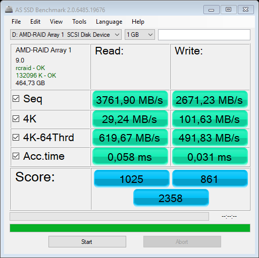

Threadripper 1920X mit 2x Evo 950 als Raid 0 über NVME. Als ich den Benchmark laufen liess, waren auf dem Raid 0 noch 4 VMs aktiv, vermutlich wäre es sonst noch etwas schneller.
