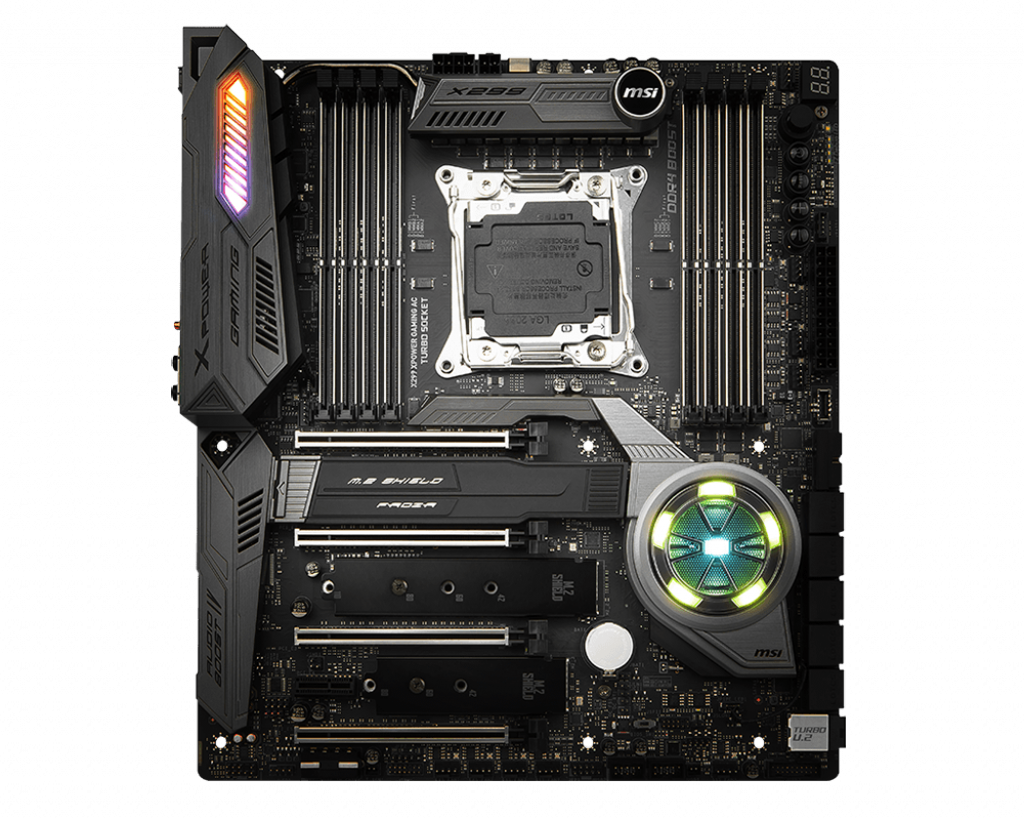

in meinem Rechner sind 4 x SSD's verbaut, gibt es dort eine richtige Reihenfolge oder sowas der art die man beachten sollte?
Sei es Lanes oder gar zu viel die sich dann gegenseitig behindern.
Je nach dem würde ich euch bitten mir einen Vorschlag zuzumachen, wie ich welche am besten wohin stecken sollte und welche ich für den Boot bzw das Betriebssystem benutzen sollte, danke!

Dies wäre mein Mainboard MSI X299 XPOWER AC mit nem Xpander
1x Samsung EVO 2TB SSD - 550/520 (lesen/schreiben)
1x Intel SSDPEKNW01 1TB NVME - 1800/1800 (lesen/schreiben)
1x Viper M.2 VPN100 - 3450/3000 (lesen/schreiben)
1x Viper M.2 VP4100 - 5000/4400 (lesen/schreiben)

Die Samsung Evo hört sich verdächtig nach einer SATA SSD an... welche genau ist das und ist die auch M.2? Falls es eine SATA M.2 ist muss sie aufs Board in den M2_1 oder M2_2, nur die können SATA.
Ansonsten sollte die Expander Card in den 3. Slot vom Mainboard, im 2. klaut sie Lanes von der GPU und ob sie für sich alleine im 4. geht... könnte man auch probieren, dann werden Lanes mit dem 3. geshared, wäre für die Karte aber egal. ist nur die frage ob das Board es mag wenn in dem Fall der 3. Slot leer ist.

Ja es ist eine SATA SSD die Samsung EVO 2TB,
unter der CPU der M.2 slot is mit der intel SSD M.2 belegt wo windows installiert ist,
darunter sitzen die 2 Viper im expander im 2ten PCI slot

Was es zu beachten gibt, ist im Handbuch aufgeführt. Da steht genau welche Anschlüsse sich ggf. Lanes teilen und meist auch welcher Anschluss für die Boot SSD zu verwenden ist.

dies wäre das handbuch, finde auch den abschnitt zum thema aber verstehe nicht ganz wie ich da was richtig zumachen habe.
https://download.msi.com/archive/mnu_exe/mb/M7A91v1.1-EURO.pdf
