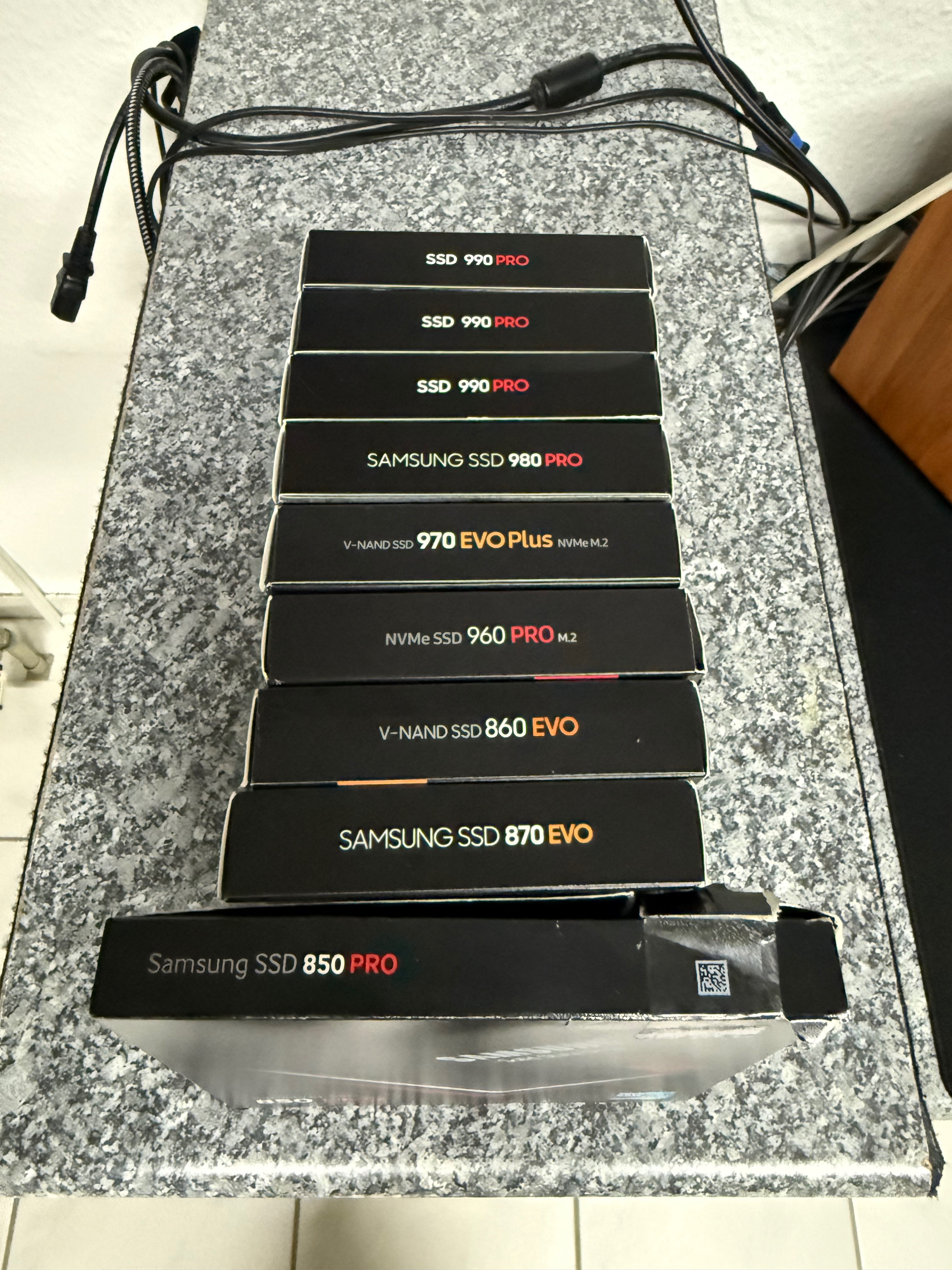

Lustig letzte Woche hatte ich mal etwas Zeit und habe meine alten auch mal gebencht hätte ich doch gewartet dann hätte ich mir die Arbeit sparen können 🤭 hat aber spaß gemacht ich sehe solche Vergleiche sehr gerne und mach das zuhause öfters mal.
Alle Kartons habe ich nicht mehr. Habe gerade eine 960 pro an einen Kollegen verkauft der war bis dahin noch mit einer 840er unterwegs und jetzt Sprung auf m2 !
