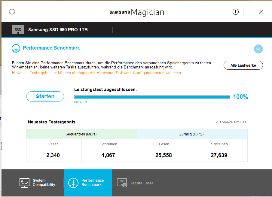

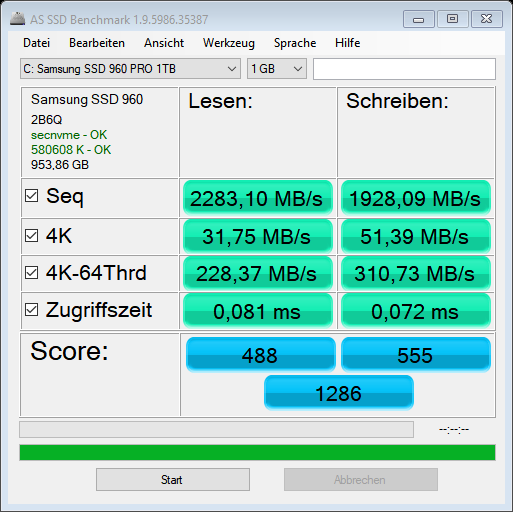

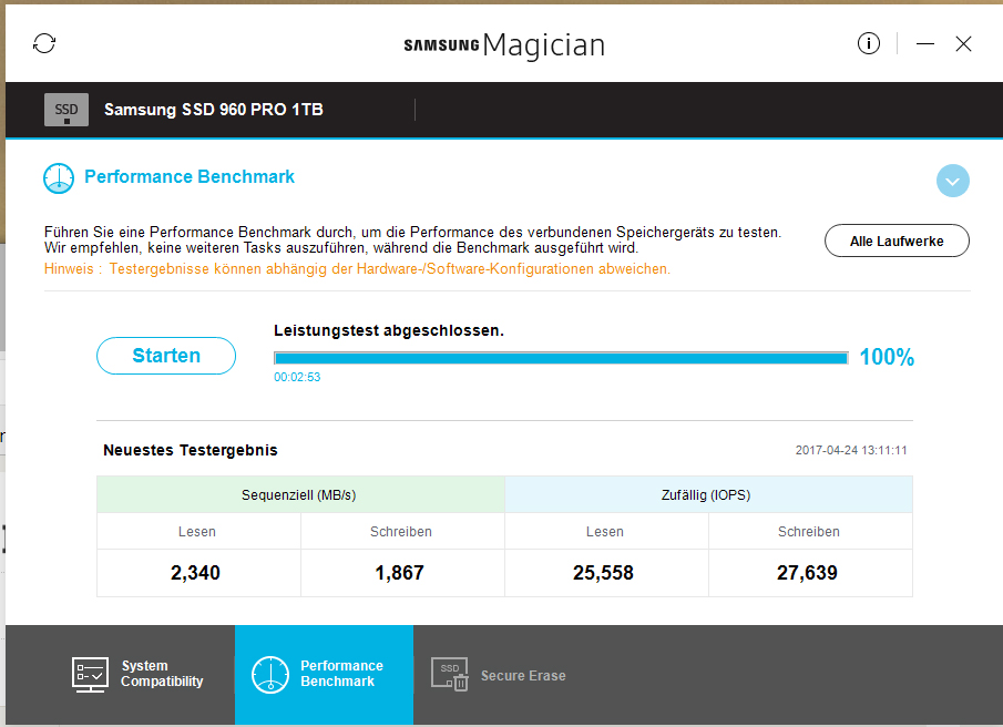

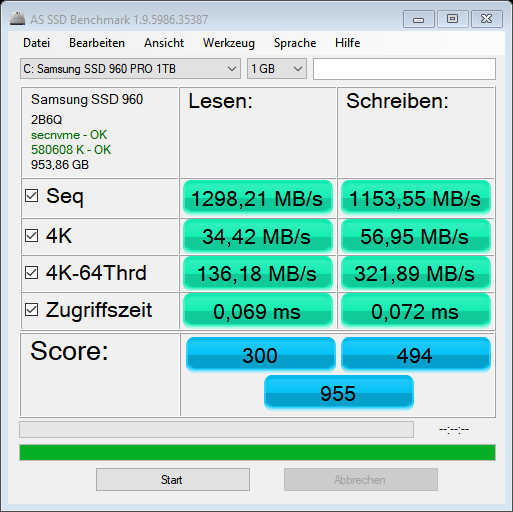

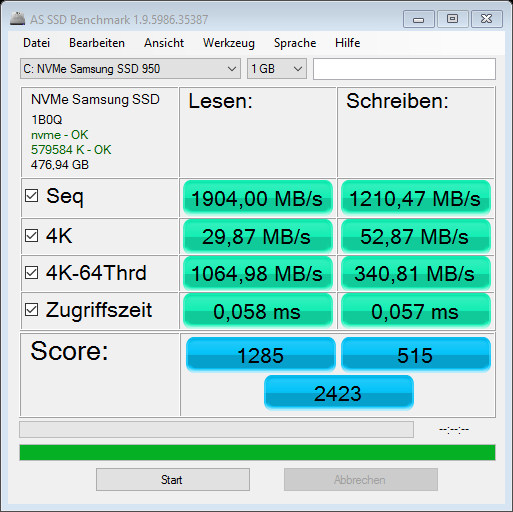

Mir ist allerdings aufgefallen, dass die SSD (Samsung 960 Pro 1GB) laut Benchmarks nicht mehr ihre volle Leistung erbringt. Seq Tests sind noch in Ordnung, 4K und 64Thrd sind sind dagegen deutlich gefallen. Zum Vergleich: als ich das letzte mal getestet habe, lag die Score über 4000 auf einem Level wie bei diversen Reviews und nun bei 1280.
Aktuelle NVME Treiber von Samsung sind installiert.
Kritische Hitzeentwicklung ist soweit ich das beurteilen kann keine vorhanden.

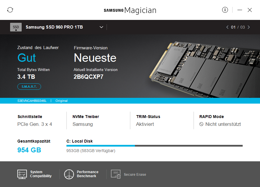

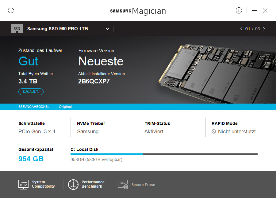

Gestern hat Samsung Magican die Meldung ausgeben, dass die Festplatte nicht unterstützt wird. Seit heute geht es auf einmal doch wieder. (Es gibt im Netz einige Berichte über dieses Phänomen, dass es nach dem 30 Versuch oder so irgendwann funktioniert).

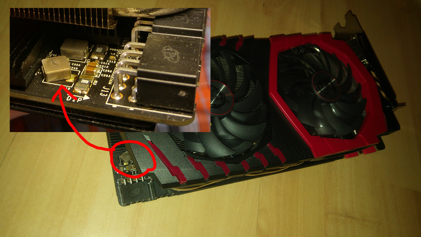

Vor ein paar Wochen ist mir ohne erkennbaren Grund eine MSI 1070 im normalen Windows Betrieb durchgebrannt. Ich gehe davon aus, dass das einfach Pech war.

Magican.jpgMagican Benchmark.jpgas-ssd-bench Samsung SSD 960  24.04.2017 13-36-25.png
Wenn etwas einen Kurzschluss, Defekt hat, können weiter Bauteile Schaden nehmen > Board, Ram, Netzteil, neue Grafikkarte oder auch Die M2 SSD Samsung 960 Pro. So etwas ist immer mit vorsicht zu geniessen.

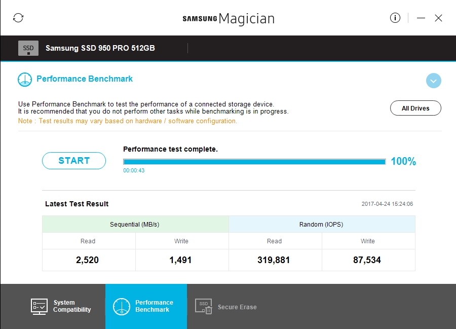

Andere eingebaute Sata SSDs funktionieren soweit unauffällig (Teilweise mit besseren Ergebnissen bei 4k-64 Thrd Lesen werten) und kommen sich auch nicht mit den PCI Lanes in die Quere. Eine zweite M2 Platte zum Testen habe ich leider nicht und auch keine Möglichkeit die woanders zu testen.
Der Wurm scheint aber tiefer zu sitzen, denn die Messergebnisse sind teilweise unter aller Kanone für eine 960 Pro.
Wie TTJoe schon schrieb, alles auseinander zupfen und nochmal frisch stecken, ein anderes Netzteil testen und die SSD in einem anderen Board probieren.

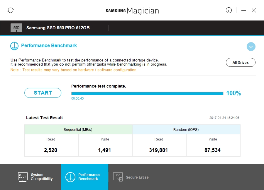

Sasmsung 950 Pro - Magican Bench 2017-04-24.jpgas-ssd NVMe Samsung 950 Pro - 2016-09-19 - 1 GB.png

Während so ein Benchmark läuft ist das System auch so stark ausgelastet, dass man kaum noch die Maus bewegen kann. Das war früher nicht so. Auch deshalb glaube ich, dass das Trägheitsproblem im Windows mit der SSD zusammenhängt auch wenn die Werte immer noch so gut sind, dass ein einfaches Ordner Öffnen im Windows eigentlich keine Probleme machen sollte.

Inzwischen fallen die Benchmark Ergebnisse der 960 Pro auch nochmal deutlich schlechter aus.

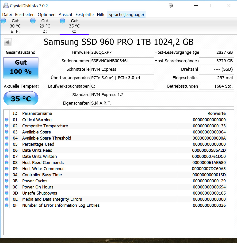

Erstmal würde ich mit CrystalDiskInfo schauen ob die Anbindung passt und die Temperatur im Rahmen ist. Dann mit dem Resource Monitor was für andere Aktivitäten auf der SSD sind, wenn im Hintergrund ständig auf die SSD zugegriffen wird, sind die Benchmarkergebnisse natürlich schlechter. Die 4k Werte hängen übrigens vor allem vom System und dessen Energiesparseinstellungen ab. Ggf. reicht es schon mal einfach im Abgesichterten Modus von Windows zu benchen, dort sind viele Hintergrundservices und Energiespareinstellungen nämlich nicht aktiv.

Hier ist ein CrystalDiskInfo Screenshot. Soweit ich das überblicken kann, sieht alles in Ordnung aus. Kritische Temperaturen sind mir noch nie aufgefallen. Das Gehäuse sollte auch ausreichend belüftet sein. Der Energiesparmodus war bei mir die letzten Tage immer auf maximale Leistung eingestellt.

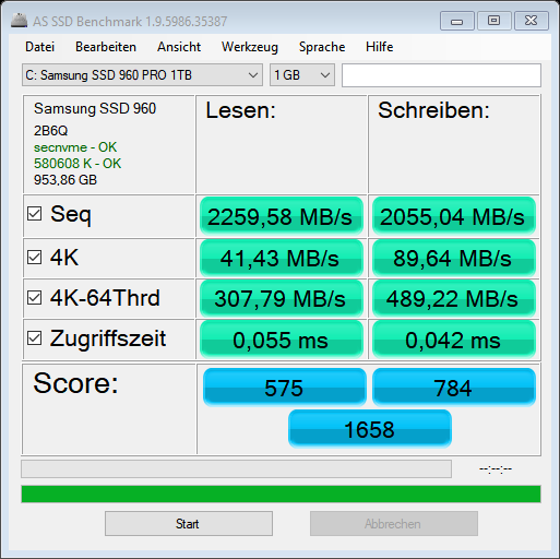

Im abgesicherten Modus zu benchmarken habe ich gerade gemacht. Die Ergebnisse sind teilweise etwas besser, aber immer noch weit davon entfernt wie sie sein sollten.
ich habe jetzt auch normalen (nicht abgesicherten) Modus gebenchmarkt und die Werte sind auf dem selben Level. Das ist echt seltsam, dass die ohne erkennbaren Grund von Tag zu Tag so variere. Auch, dass Magician am Wochenende dauerhaft Probleme gemacht hat und nun nichtmehr. Ich Teste immer mehrmals hintereinander und achte darauf, dass keine sonstigen Hintergrundprozesse laufen.
