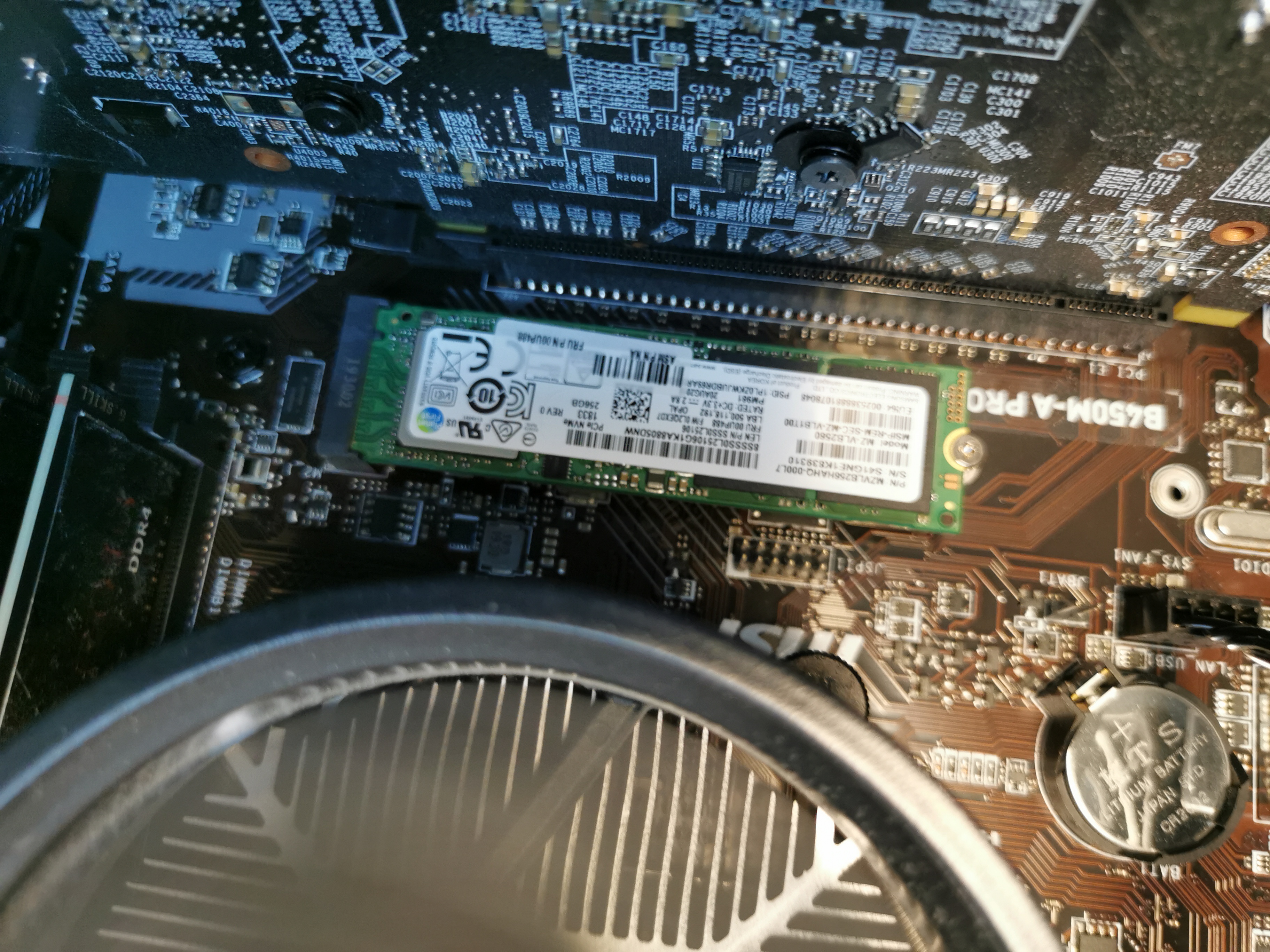

Dadurch das die M2 mit einer Schraube in die Waagerechte gedrückt wird, hat sie möglichweise auch erst mit allen Pins im Sockel kontakt. Daher kann es sein, dass nur durch bloßes einsetzen und hochstand sie nicht erkannt wird.
Du kannst natürlich eins probieren, setze die M2 ein, drücke sie etwas runter und schau ob sie im Bios erkannt wird. Achte aber dabei, dass du keinen Kurzschluss mit anderen gegenständen beim runter drücken verursachst.
Ja, das kann evtl. sein. Gab hier allerdings erst kürzlich einen Thread, wo die m2 SSD nur im MSI Board funktionierte, wenn sie auf 45° eingesteckt und nicht angeschraubt war. So bald angeschraubt, ging sie nicht. Mainboard wohl irgendwie defekt. Würde es also als eher wahrscheinlich erachten, dass die SSD hier defekt ist als dass sie unangeschraubt nicht funktioniert ;).
Ich probiere das zur Sicherheit auf jeden Fall mit der Schraube.
Alternativ habe ich gerade einen Bekannten erreicht, der einen Linux Rechner hat und ein ähnliches Problem mit seinen Festplatten hatte. Das werden wir auch versuchen. Dazu brauch ich nur ein Vehikel, wie ich die NVMe an den Laptop bekomme.
Wenn die festgeschraubt auf deinen Board nicht erkannt wird, dann mache dir nicht zu viel Hoffnung.
Versetzen der Schraube ohne Mainboardausbau hat geklappt! DANKE @inge70!!

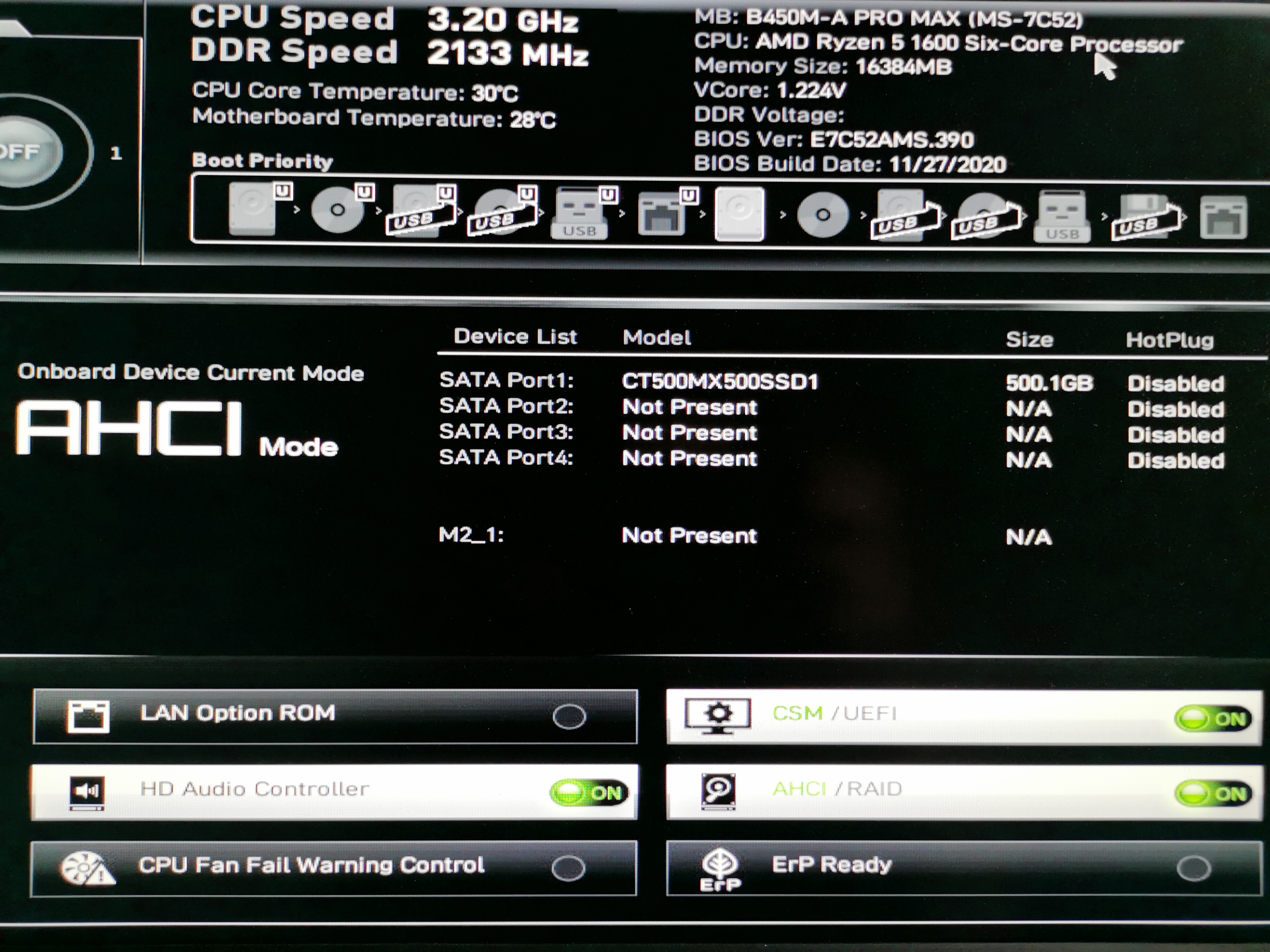

In Win10 jedoch nichts angezeigt.
In BIOS auch nicht....
Muss ich da unten was umstellen?

Nachdem ja ein Bios Update gemacht wurde und die M.2 verschraubt ist und immer noch nicht erkannt wird, ist sie wahrscheinlich defekt.
Nebenbei sah ich auf deinem Bild, das dein Ram nur mit DDR4 2133 läuft, da geht womöglich mehr. Einfach mal XMP Profil aktivieren. Hat aber mit deinem M.2 Problem nichts zu tun.

Woran hast du das denn gesehen? Und wie kann ich XMP aktivieren? Im BIOS?
Mit dem Ram habe ich auf deinem Bild gesehen, in #46. Da sieht man auch, das der UEFI Mode deaktiviert ist.
Dort steht ja auch DDR Speed 2133 mhz.
Deine CPU und dein Mainboard können höhere Werte. Ich weiss aber nicht, was dein Ram für Werte kann.
Meistens geht aber eben einfach das XMP Profil zu aktivieren im Bios.
Da du wieso im Bios warst / bist schau doch deine Einstellungen mal an. Du musst natürlich nichts verändern. Aber gucken kostet ja nichts. So lernst du auch dein Bios kennen, was es alles kann. Dann liest du was von XMP Profil und weisst sofort, wo es zu finden ist. Auch das Handbuch lesen, schadet nie.

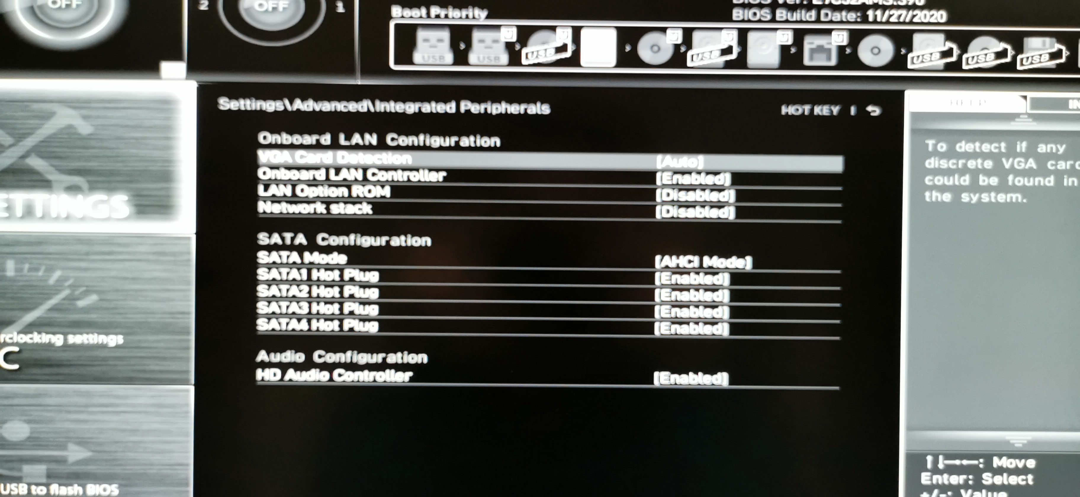

Habe Die SATA Geschichten (siehe Foto) einfach mal aktiviert und dann neugestartet. Im Board Explorer (nä. Foto) zeigt er den Steckplatz als Empty an.

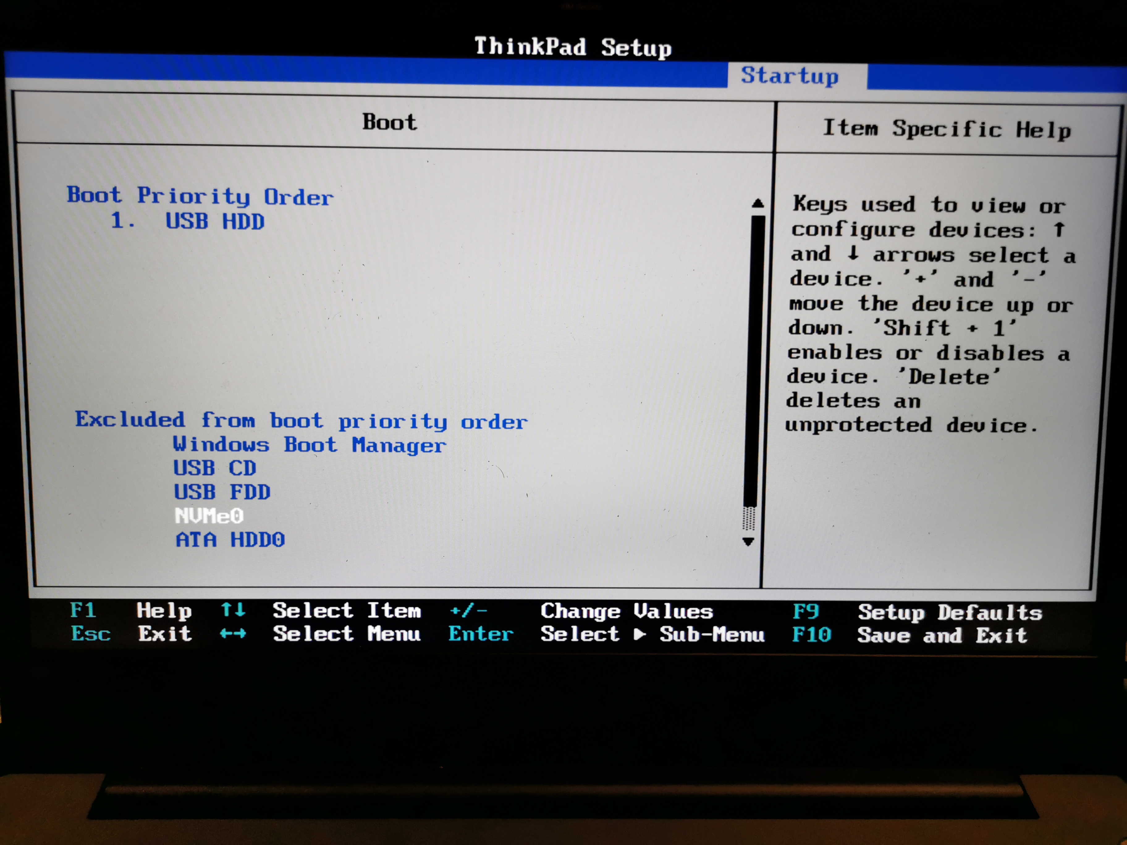

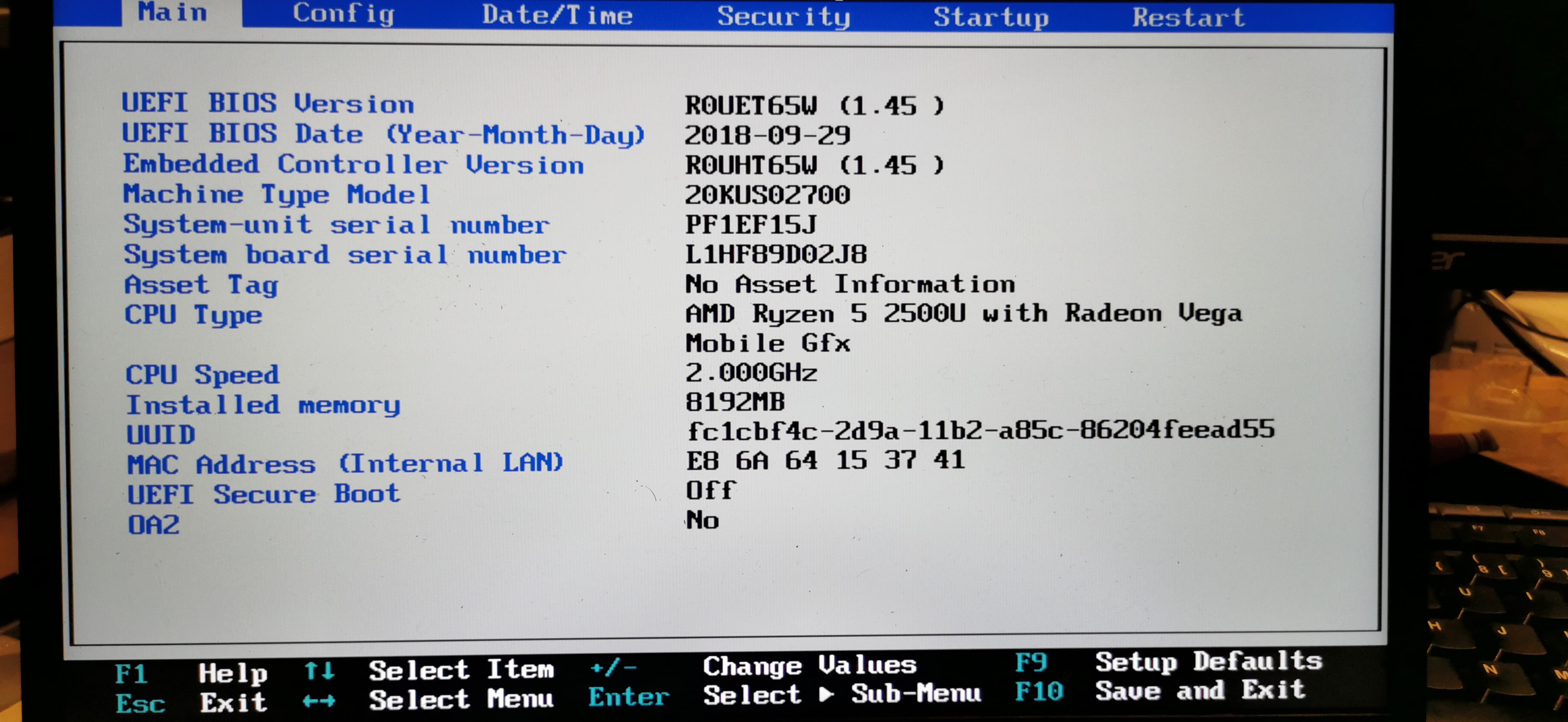

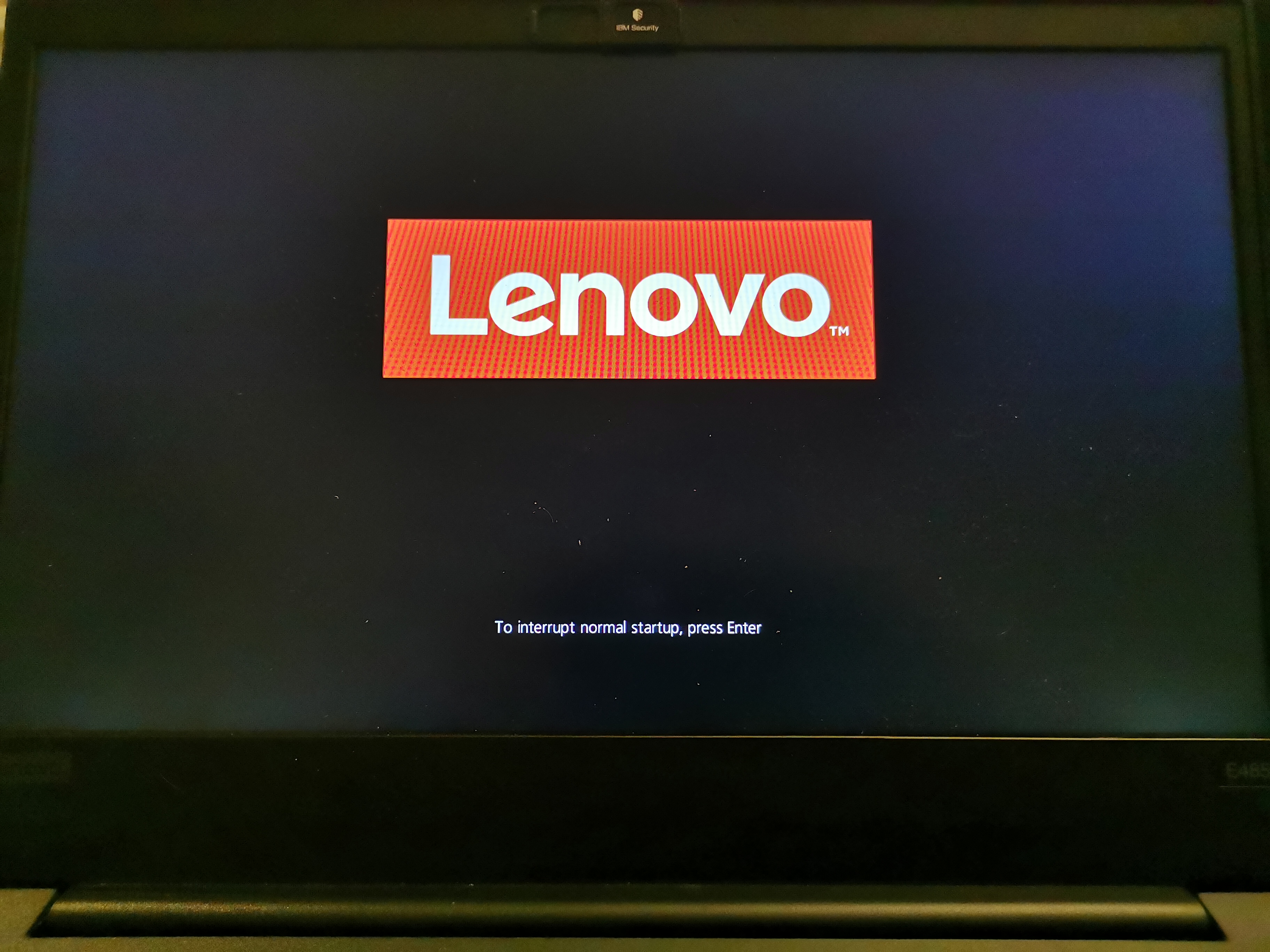

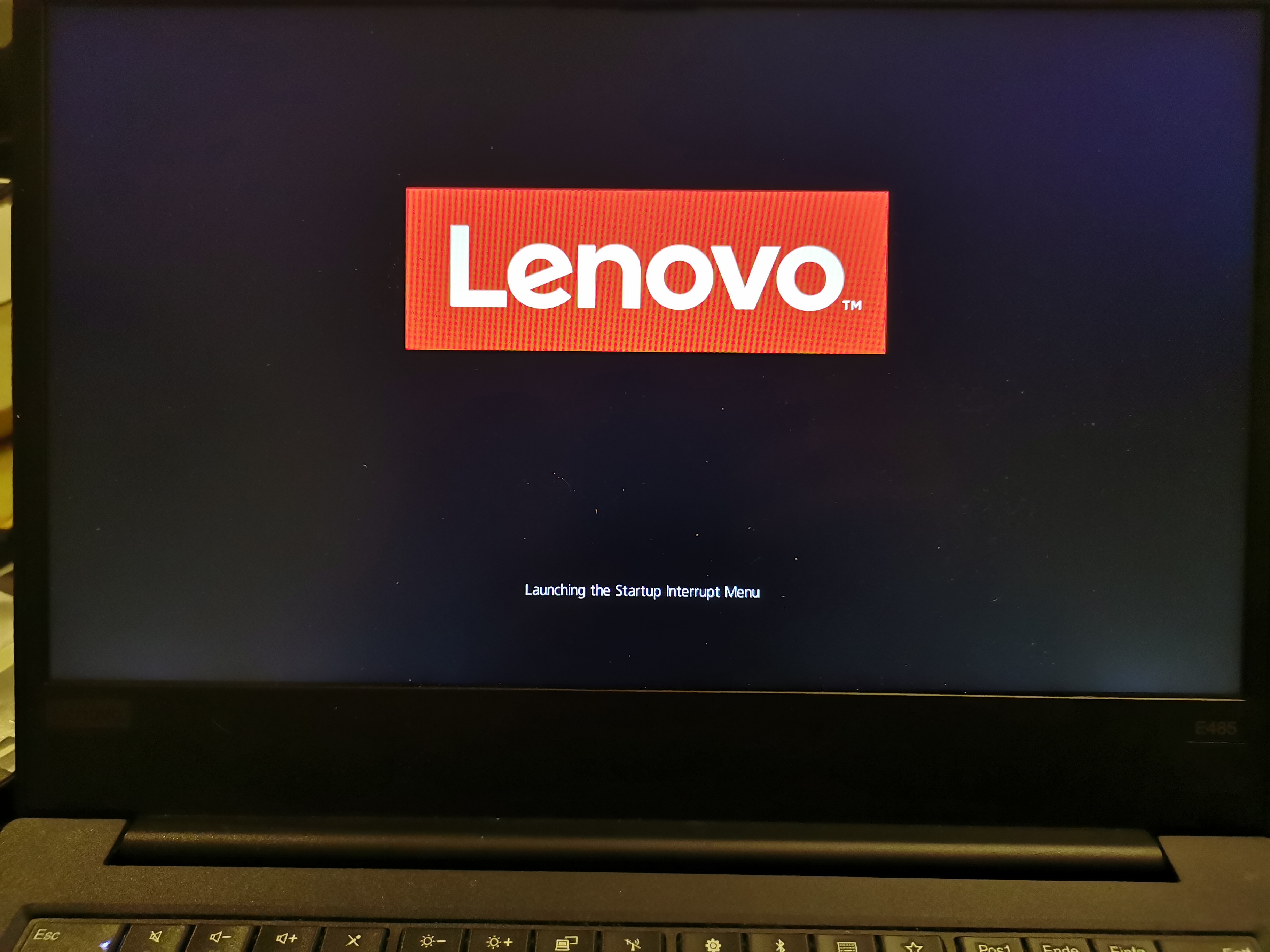

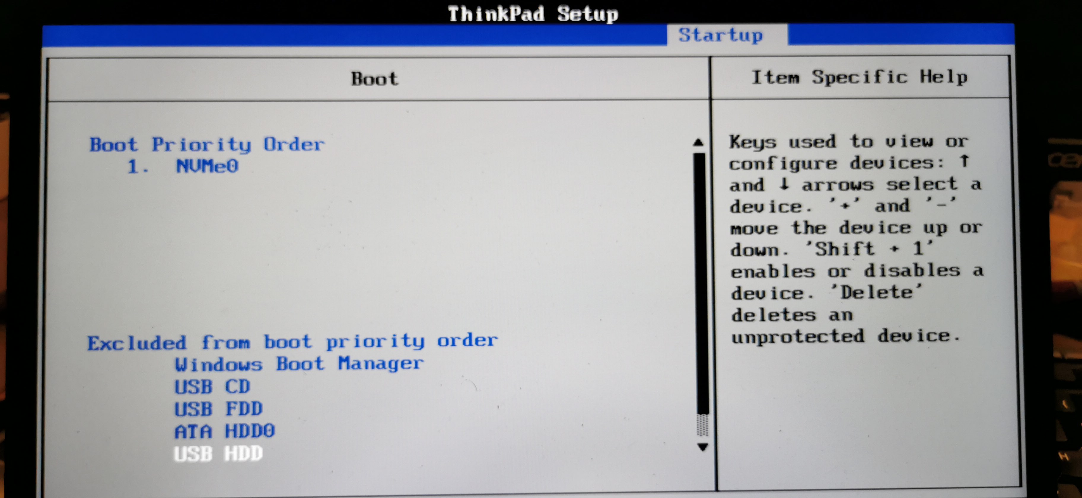

Also, Platte ist wieder im Laptop und ich im BIOS des Laptops.
Ich sehe allerdings keinen Hinweis auf die Platte.
Das BIOS sieht alt aus. Und in der Boot Reihenfolge lässt sich die nvme offenbar einstellen. Ist aber sicherlich kein Lebenszeichen. Oder?
