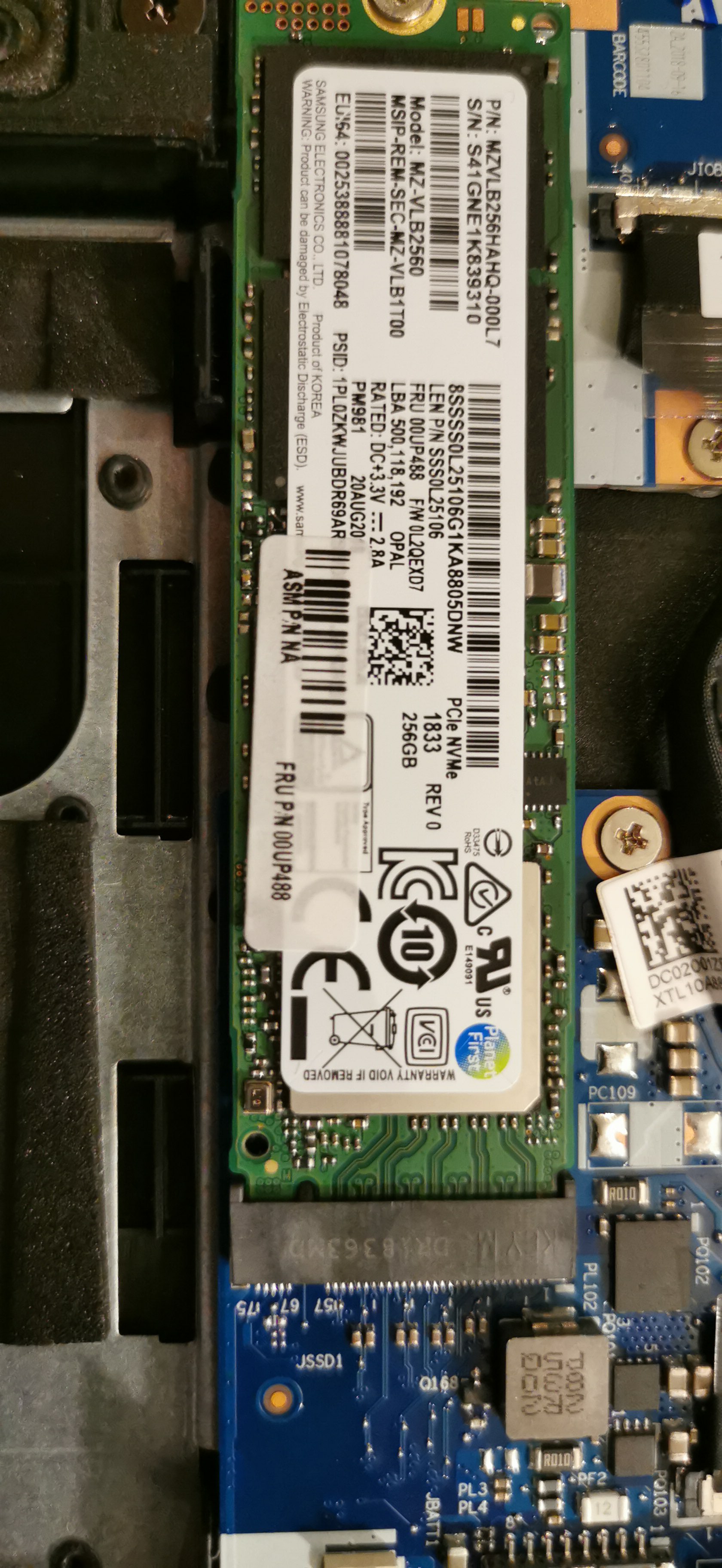

@eRacoon: Laptop ist das Lenovo E485. Die NVMe ist ein Samsung Ding. Siehe Foto. Mein PC, an dem die NVMe jetzt steckt, hat ein B450M-A PRO MAX B450 Mainboard und eine Crucial MX SSD. Win 10, 64 bit. Was benötigt ihr noch für Infos?

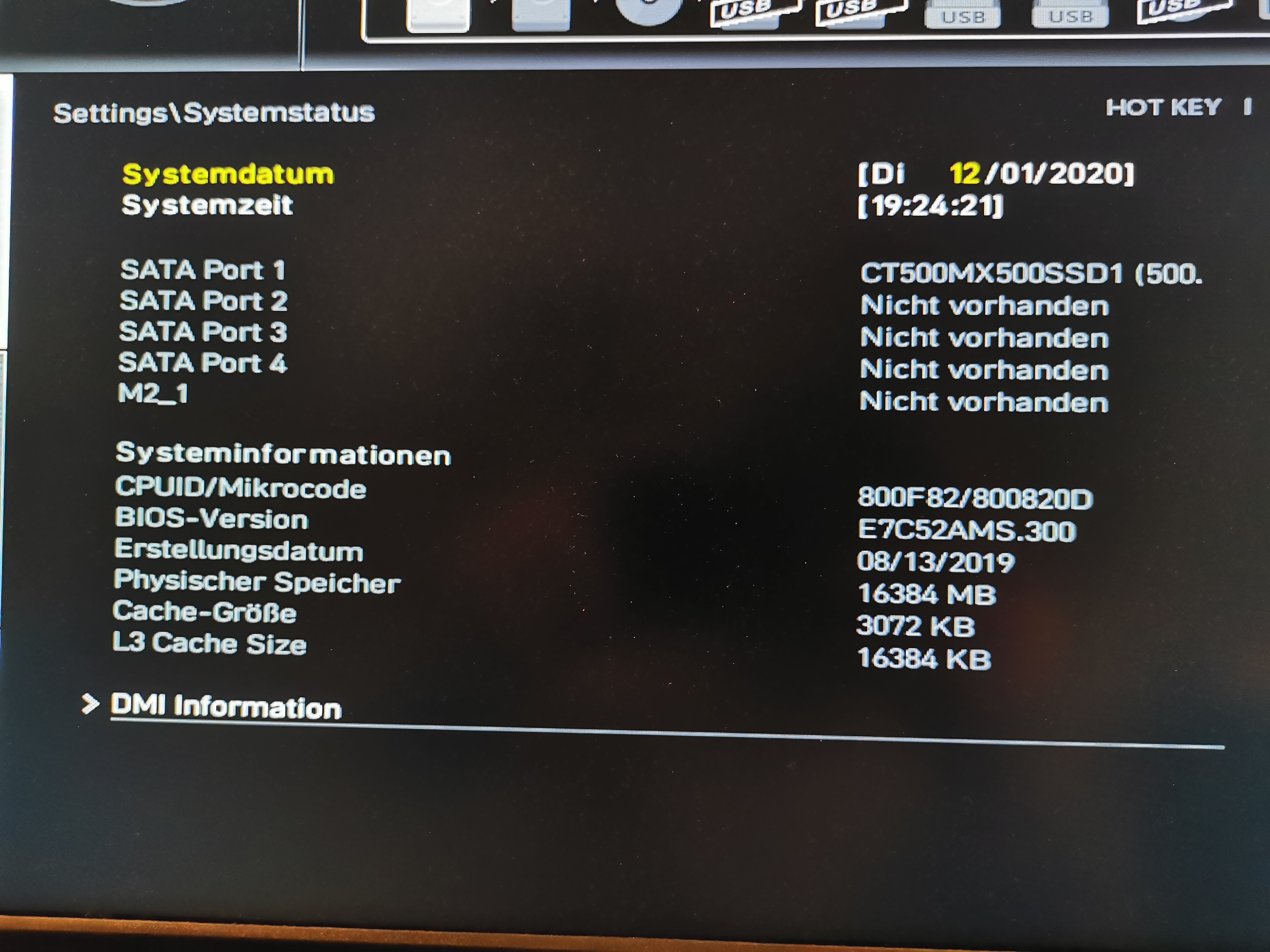

B450M-A PRO MAX B450 Mainboard, eine Crucial MX SSD, Win 10, 64 bit
Also das Mainboard unterstützt Supports PCIe 3.0 x4 and SATA 6Gb/s mit der entsprechenden CPU (siehe Screen). Somit sollte die NVME auch laufen, es sei denn sie ist defekt.
Wenn die SSD korrekt eingebaut wurde, würde ich erstmal im Bios schauen, ob sie dort erscheint. Wenn nicht, ist sie wohl tatsächlich defekt. Fragt sich nur wodurch. So alt ist sie ja auch noch nicht scheinbar.

Du kannst nur noch eins versuchen, nimm sie wieder raus, schau Dir den Steckplatz auf dem mainboard an ob der sauber ist, also kein Staub drin. Dann stecke sie vorsichtig wieder ein und mach sie fest. Wenn sie auch dann anch einem Boot nicht im Bios/UEFI auftaucht, kannst sie in die Tonne hauen.
NACHTRAG: welches Bios ist auf dem Mainboard drauf?
Aktuell ist 7C52v39
mit Bios-Update 7C52v34 gab es ein M2-Device Update.
Du hast noch das erste Bios vom 13.08.2019 drauf, womit das Board ausgeliefert wurde. Also mal updaten.
Kann man über das Bios selbst machen. hier eine Videoanleitung dazu vom Boardhersteller:
PS: die Datei vom Herstllerlink (siehe Post oben) runterladen und entpacken. Dann auf einen USB-Stick damit und ab ins Bios. der rest ist aus dem Video ersichtlich.
Eventuell hilft es Dir sogar bei deinem NVME-problem.

Die genaue Bios Version zeigt dein Mainboard auch an. Starte mal auf der Startseite und schaue genau hin.
Falls das Datum auf deinem Bild das Bios Datum zeigt, wäre das Bios schon sehr alt. Das lohnt ein Update wieso.

Wenn Du genau hinschauen würdest, würdest Du sehen, dass sowohl Datum als auch BIOS Version auf dem Bild zu erkennen sind. Da muss er nicht zur Startseite. Er konnte lediglich die .300 nicht richtig interpretieren ;).
