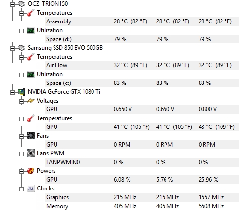

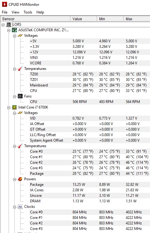

also die ganzen HDD-käfige hatte ich schon ausgebaut, im grunde bin ich mit den temperaturen im idle zufrieden, aber der hochsommer ist ja auch noch nicht da.
i7-6700k @ stockclock
palit 1080ti super jetstream
thermalright hr-02 macho rev. a
Wie siehts denn während Benchmarks bzw. einem alltäglichen Last-Szenario aus?
Wie viel Headroom hast du bei den Temperaturen?
Bist du mit der Lautstärke der Serienlüfter unzufrieden oder geht es nur um die Temps?
geht mir nur um die temps.
bei the witcher @4k (nahezu ultra) in skellige erreicht meine gpu nach 10min @ stock 75° bei 1500rpm @ ca. 1810mhz.
meine cpu @ stock schwankt zwischen 65-82, hauptsächlich aber im 70er bereich.
die backplate von der gpu wird auch sehr heiss, da kann man nichtmal mehr den finger drauflassen, ist das normal?:D
jedenfalls geht diese luft ja auch direkt in richtung cpu und dann auch nach oben, wo überhaupt keine absaugung stattfindet, das alles muss der eine lüfter hinten rauspusten, kann ja auch nicht gesund sein?
