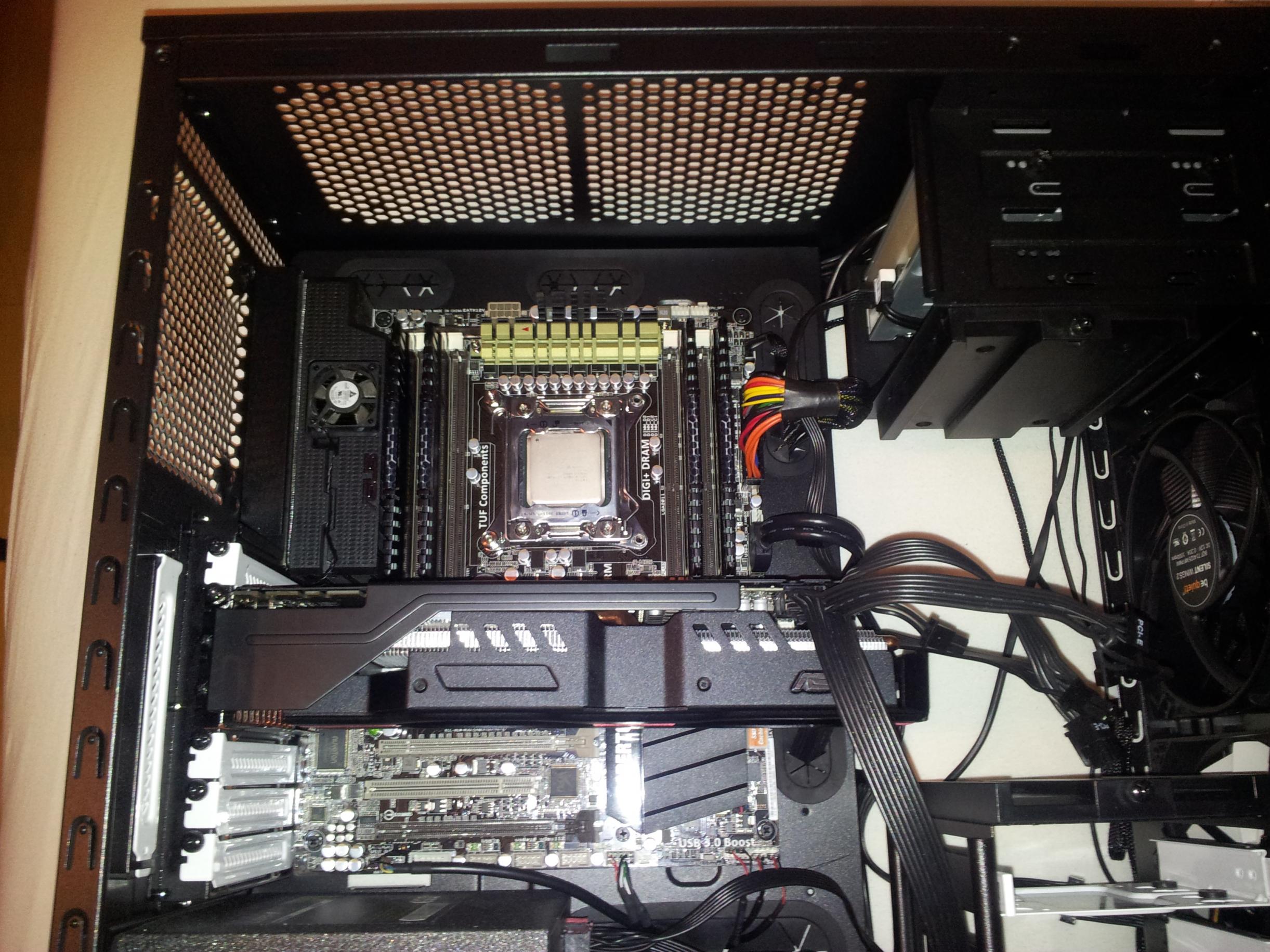

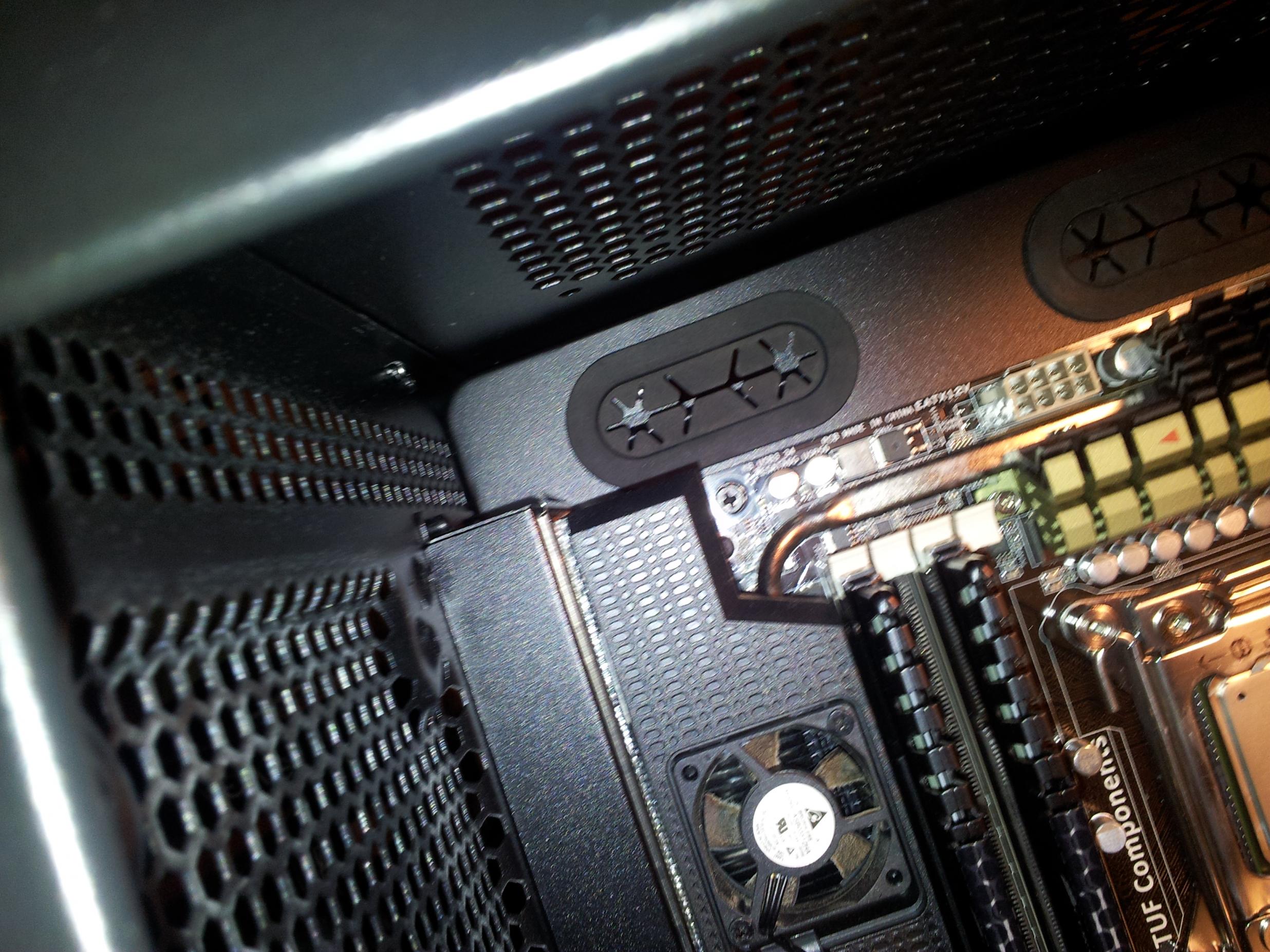

Ich habe versucht die AiO oben "reinzuhämmern".

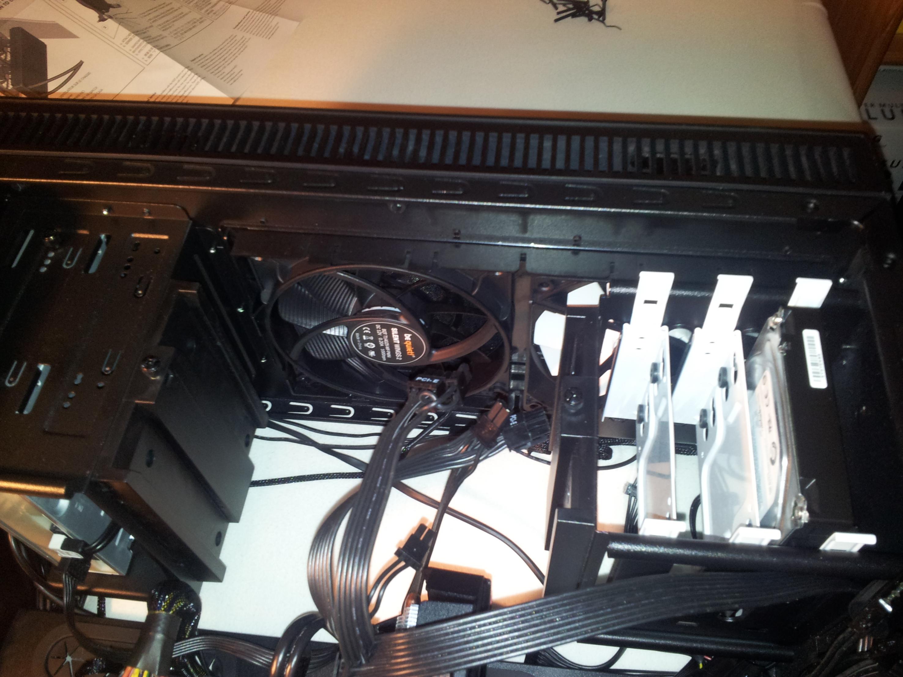

Hier auch mal zwei Bilder:
Den Radi + lüfter vorne reinzubauen sieht mir irgendwie unmöglich aus (wegen HDD Käfig).
Aber probieren werde ich es gleich mal...
ehm . . du?
das ist ein bequeit silentwings2 lüfter auf dem rechten bild.
das ist nur ein 120mm lüfter, kein 140er. und selbst so sieht das schon sehr eng aus . .

Das ist ein 140er Silent Wings 2. Ist seit gestern im System drin.

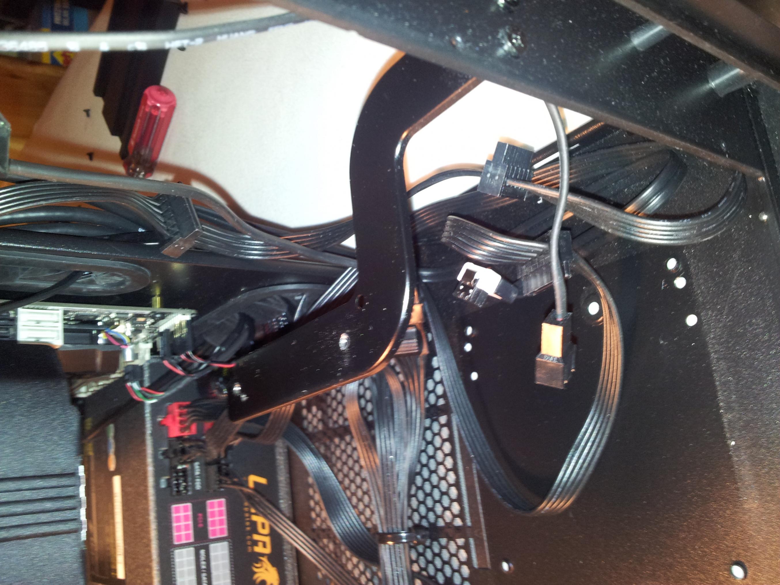

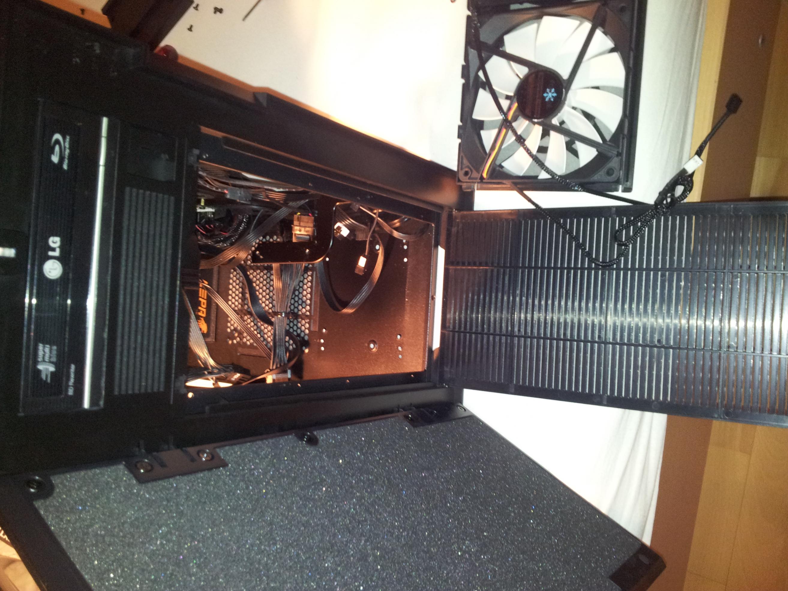

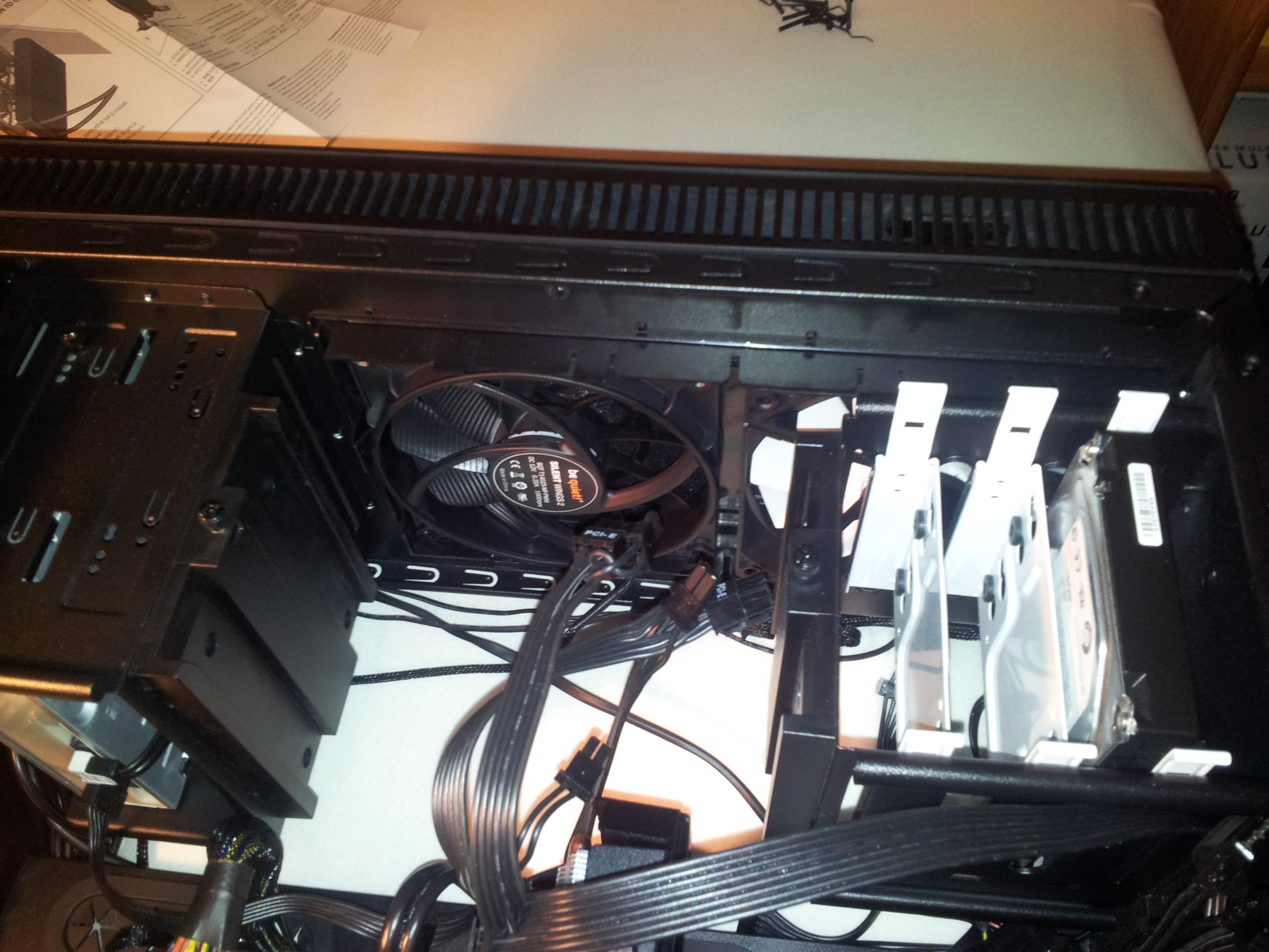

Habe mich nun ans schrauben gemacht und auch den kleinen HDD Käfig wegbekommen.
Jetzt muss nur noch diese kleine Schiene (siehe Bilder) weg.
Dann sieht es nicht schlecht aus für den Radi, habe es zur Probe schon mal dran gehalten.
Dann muss ich nur zusehen das der Käfig später wieder reinpasst oder die HDD irgendwo anders hinkommt :D
Ich würde wirklich gerne mal Bilder vom Test bei hitechlegion sehen... Die müssen auch den Käfig entfernt haben.
*Beim ersten Bild sieht man noch einmal warum es oben nicht geklappt hat.
Da kann ich also nur den Radi platzieren und müsste die Lüfter oben drauf packen.
Okay das wird verdammt knapp und ist mit viel arbeit verbunden... ich musste Laufwerk, HDD und sämtliche Sachen vorne lösen. Ich hoffe der Radi passt gleich rein.

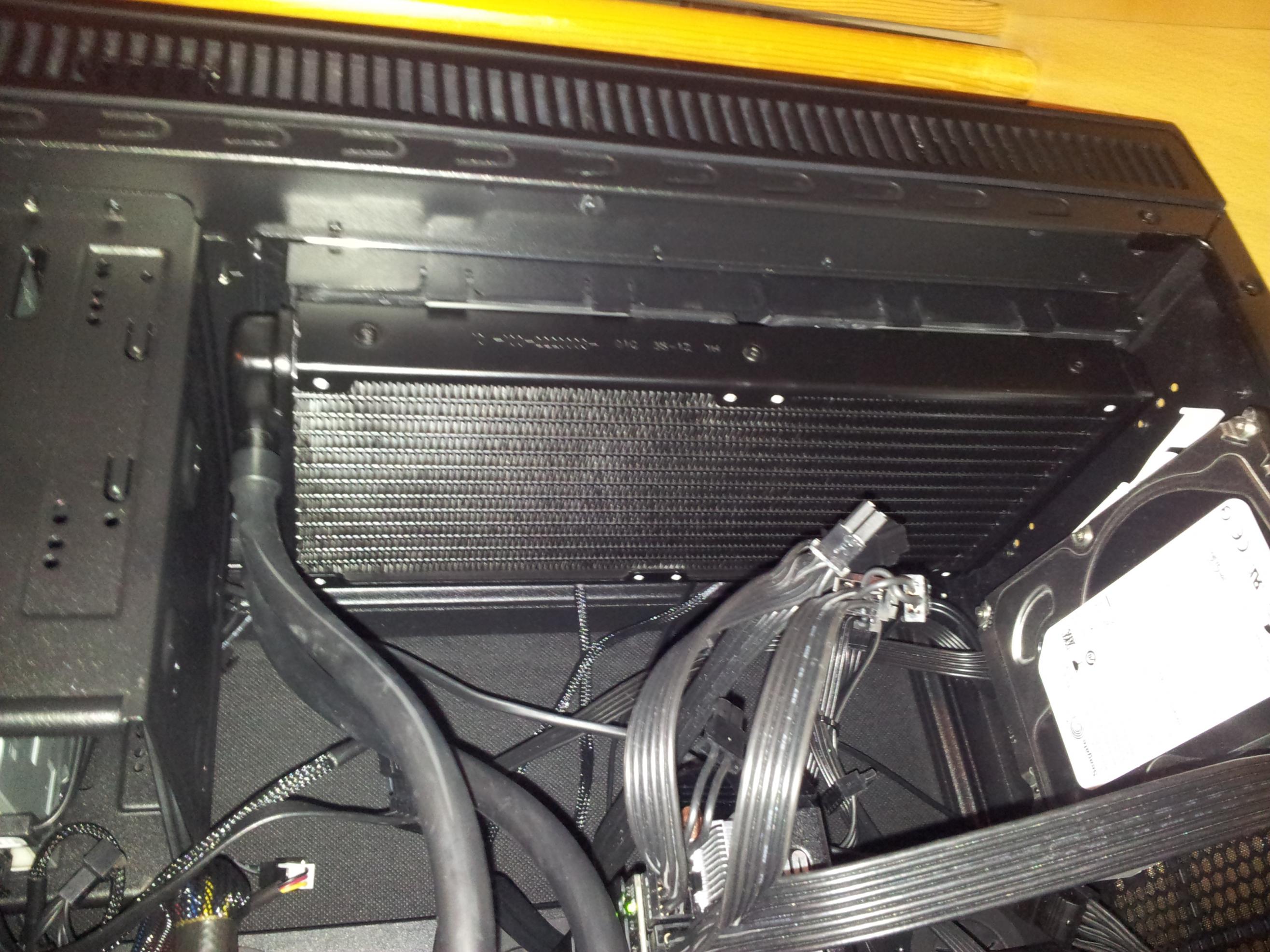

Ich habe den Radiator nun vorne drin, das war aber auch mehr als nur ein bisschen Arbeit.
Bilder folgen noch. Perfekt ist es dennoch nicht.

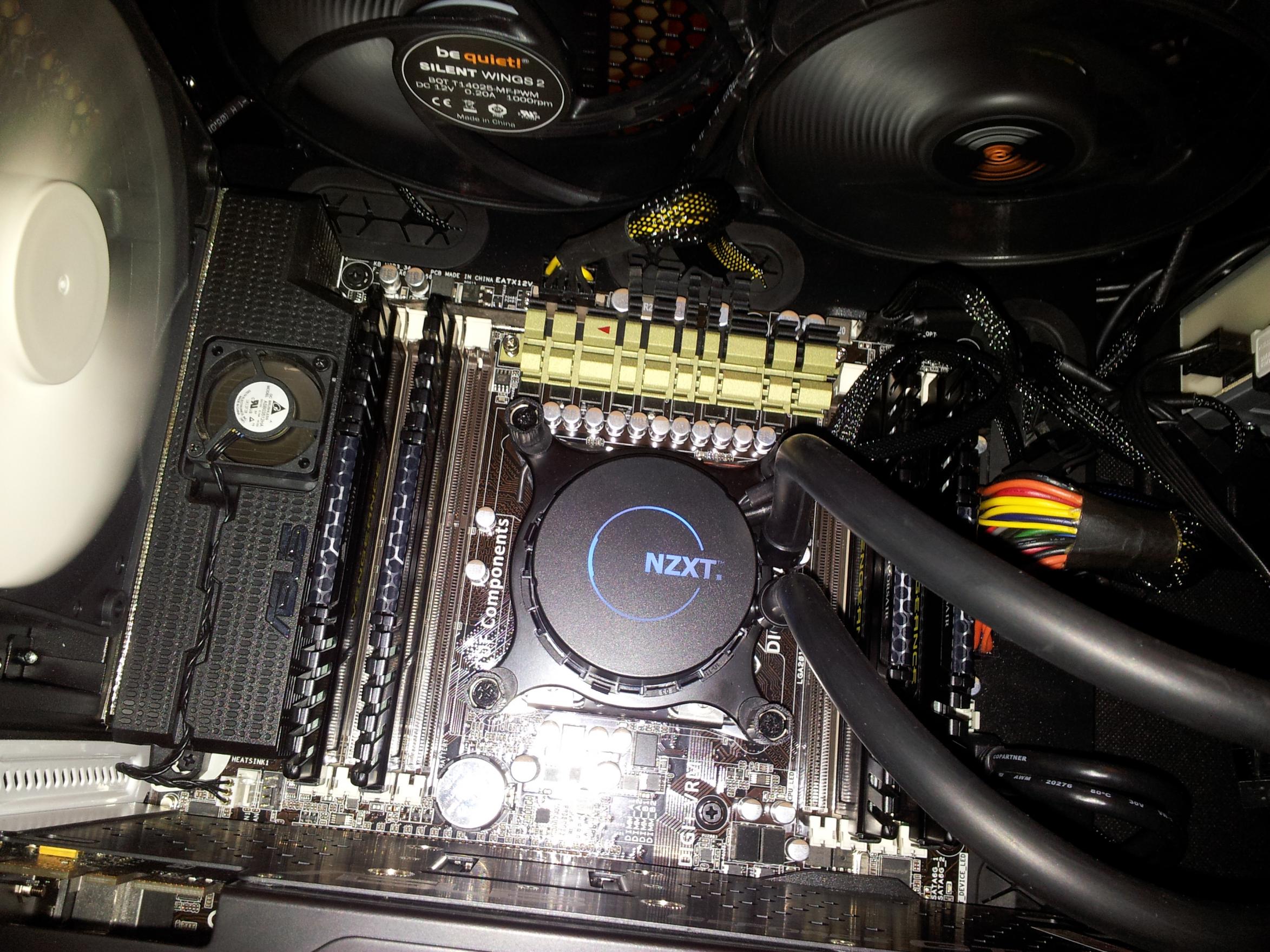

Nun habe ich folgende Lösung:
Den Radiator + die NZXT Lüfter vorne rein und den HDD Käfig komplett entfernt. Nur so passt es leider.
Zur Zeit liegt die HDD nur im Gehäuse rum, was nicht weiter schlimm ist, da ich das Gehäuse nicht bewege.
Aber dafür muss ich auch noch eine geeignete Lösung finden...
So sieht das ganze nun aus:
Oben sind nun 2x 140 mm be quiet Silent Wings 2 in einer Push/Pull Konfi.
Denke mal bis auf den fehlenden HDD Käfig ist mir das ganz gut gelungen. Freue mich dennoch über Verbesserungsvorschläge.
Sieht doch ganz ok aus, 3 Verbesserungsvorschläge:
- HDD in den leeren 5,25" Schacht, da kannst du sie auch gut entkoppeln
- Kabel besser verstecken ;)
- die beiden Silent Wings raus blasen lassen, mit push/pull kommt kein sinnvoller Luftstrom zustande
