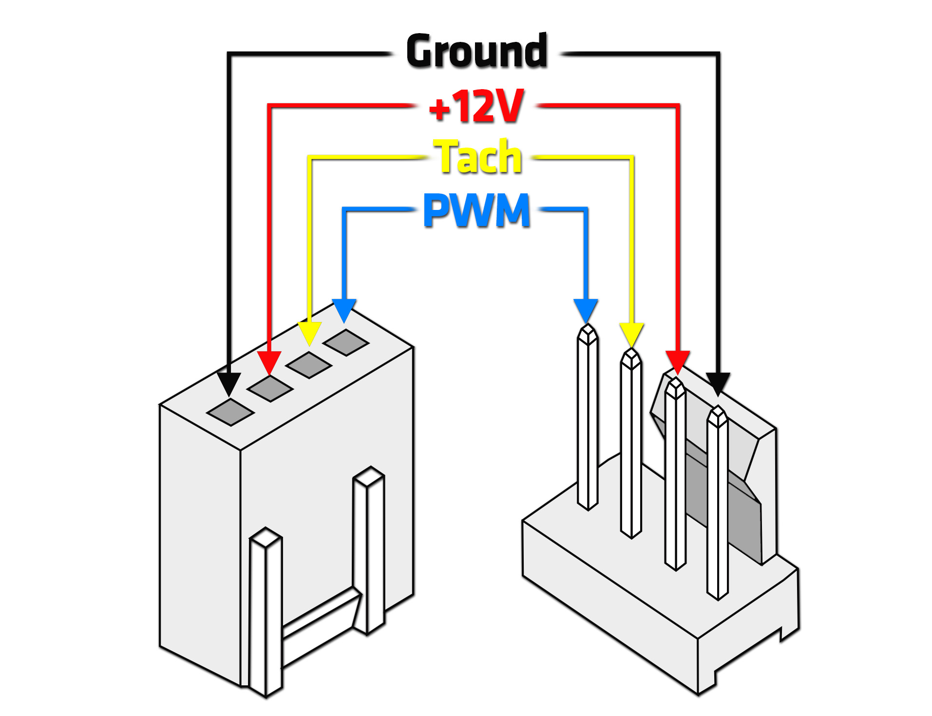

ok vielen Dank. Dann schließe ich die Lüfter von der Kraken auch an diesem Kabel an und nicht an der vom Smart Controller. Theoretisch kann ich wohl beides machen aber dann kommt die Software vielleicht durcheinander wenn die Lüfter auf einem anderen Channel sind
Nur um das kurz was genauer zu erklären:
So sieht der PWM Stecker aus, der fehlende 4te Pin bei den anderen Steckern ist für das Tachometer um die RPM vom Lüfter zurück zugeben. Heißt das nur einer von den Headern die RPM wieder zurückgibt, die anderen Lüfter laufen genauso wie der der das Signal zurückgibt.
Reaktionen: Falc410
Sowas dachte ich mir fast, da ja eben der nicht der äußere Pin gefehlt hat. Nun ist das Geheimnis gelüftet
